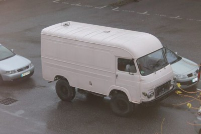

Salut à tous,
Voilà je suis depuis hier l'heureux possesseur d'un TP3 sanitaire (tp3L39), ramené de Lille jusque chez moi à Nancy, 400km après un sommeil de 5 ans sans problème majeur.
Seul hic, j'ai mis 8h à rentrer impossible de dépasser les 75km/h en ligne droite, un vrais veau, la moindre cote je me retrouvais à 40 :evil: , mais bon il est arrivé à bon port :mrgreen:
J'ai 26 ans je suis menuisier/gros œuvre bois, et j'ai acheté mon ptigros pour faire le tour Mongolie/Siberie en 2015 avec ma copine sur 6 à 8 mois peu être même plus.
Je bosse tout les jours en estafette 1,4l , et j'ai aussi 2R4F6, et une R6.
Pour la prépa je vais faire de suite un post dans la rubriques tp3, vous pourrez sûrement m'éclairer un peu sur les problèmes de mon Engin
