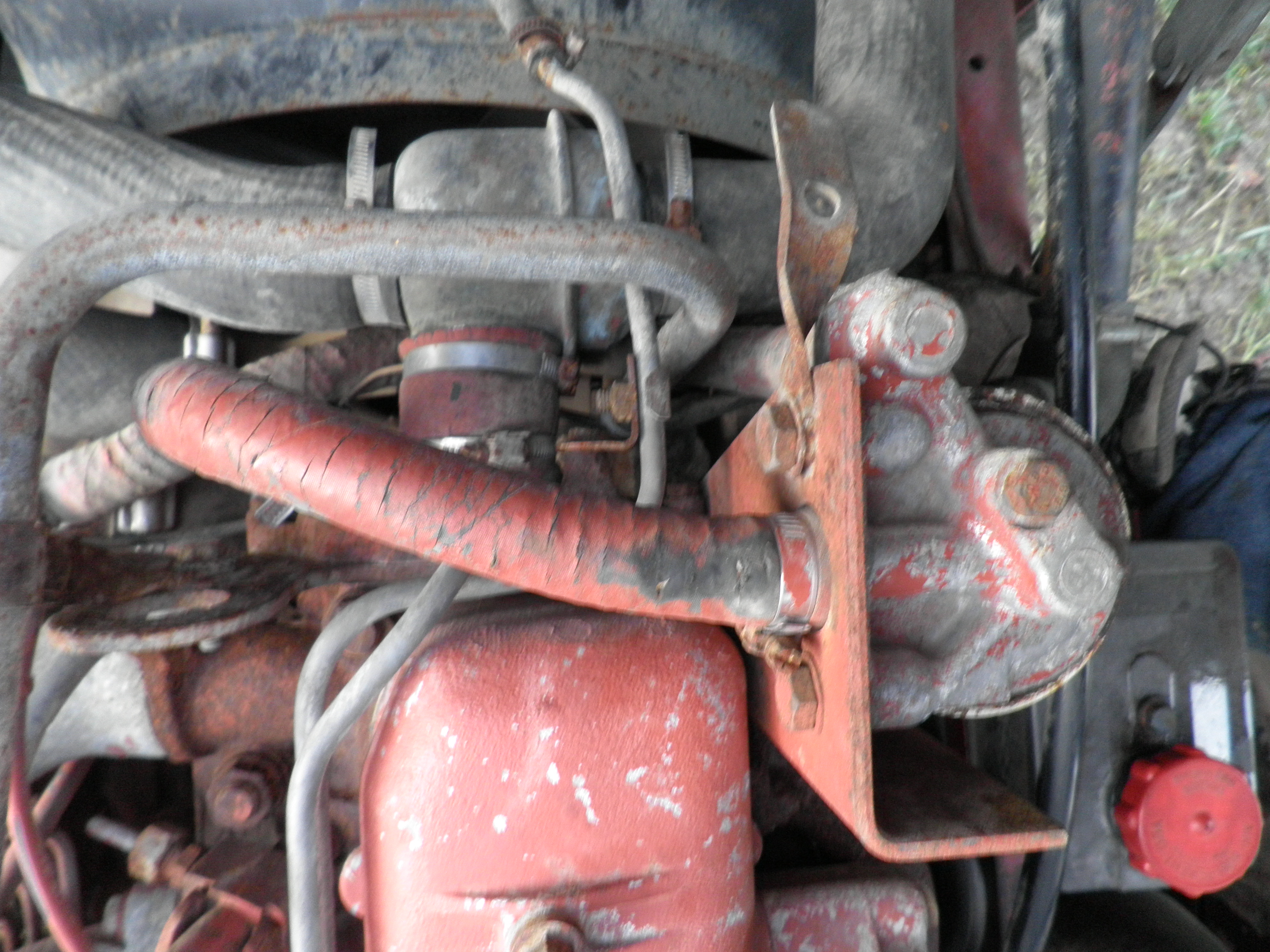

Est ce qu'un déssicateur ressemble à ça ? monter sur l'avant du moteur à coté du radiateur?

non ca c'est un filtre a liquide de refroidissement ....
je n'en avais jamais vu avant sur aucun véhicules mais quand j'ai chopper mon mids pour le trm il était équiper d'un comme celui là ...
ils en parlent dans les doc des s150 4x4 il y aurais aussi apparemment un produit dans ce filtre qui protégerais le circuit de la corrosion ( )
je pense pas que tu ai un filtre dessiccateur sur le tien .... tu doit juste avoir un dessiccateur avec un cartouche lavable ...
regarde sur les docs que je t'ai envoyer , vers les pages que je t'ai suggérer pour ton problème pneumatique il en parle et ils montrent comment nettoyer le dessiccateur
