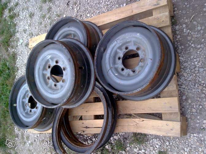

Le voile est différent des miennes...
Est-ce que ce sont quand même des Michelin ? Des Tubeless ?
Cordialement,
Michel
Qui connait ces jantes ?
- Je prépare l'hiver.
- Messages : 1922
Re: Qui connait ces jantes ?
1/ Elles sont en 16"
2/ Elles devaient être montées sur un Nissan (Patrol)?
... Mais elles pourraient aller sur des Land Cruisers.
Merci Bernard.
Pas chaud pour les monter sur un PL, d'autant que ce n'est pas pour moi
Amicalement,
Michel
Amicalement,
Michel
- Messages : 22717
vous avez déjà entendu parler d'une similitude entre le montage des moyeux de B et de japonais ? moi pas.très propres en acier
en 7x16 pouces
6 trous entre axe de 140
nissan , toyota , etc
je doute que ces jantes aillent sur les B, je me demande pourquoi ce titre d'annonce
hippo a écrit :vous avez déjà entendu parler d'une similitude entre le montage des moyeux de B et de japonais ? moi pas.très propres en acier
en 7x16 pouces
Bonsoir Pascal,
+1
- Messages : 3856
on en avait parlé un soir sur le chat et j'avais émis de gros doute la-dessus ...
ayant un Opel Monterey, l'équivalent de l'Isuzu Trooper (bref du japonais 6 trous classique) je me suis empressé le lendemain même d'aller vérifier l'entraxe avec une jante de r2087 enfin de tp3 plus exactement mais qui est similaire à une de B 90 ... rien à voir donc je pense que c'est une erreur de l'annonceur qui ne sait pas de quoi il parle ...
Oliv'
Oliv'
