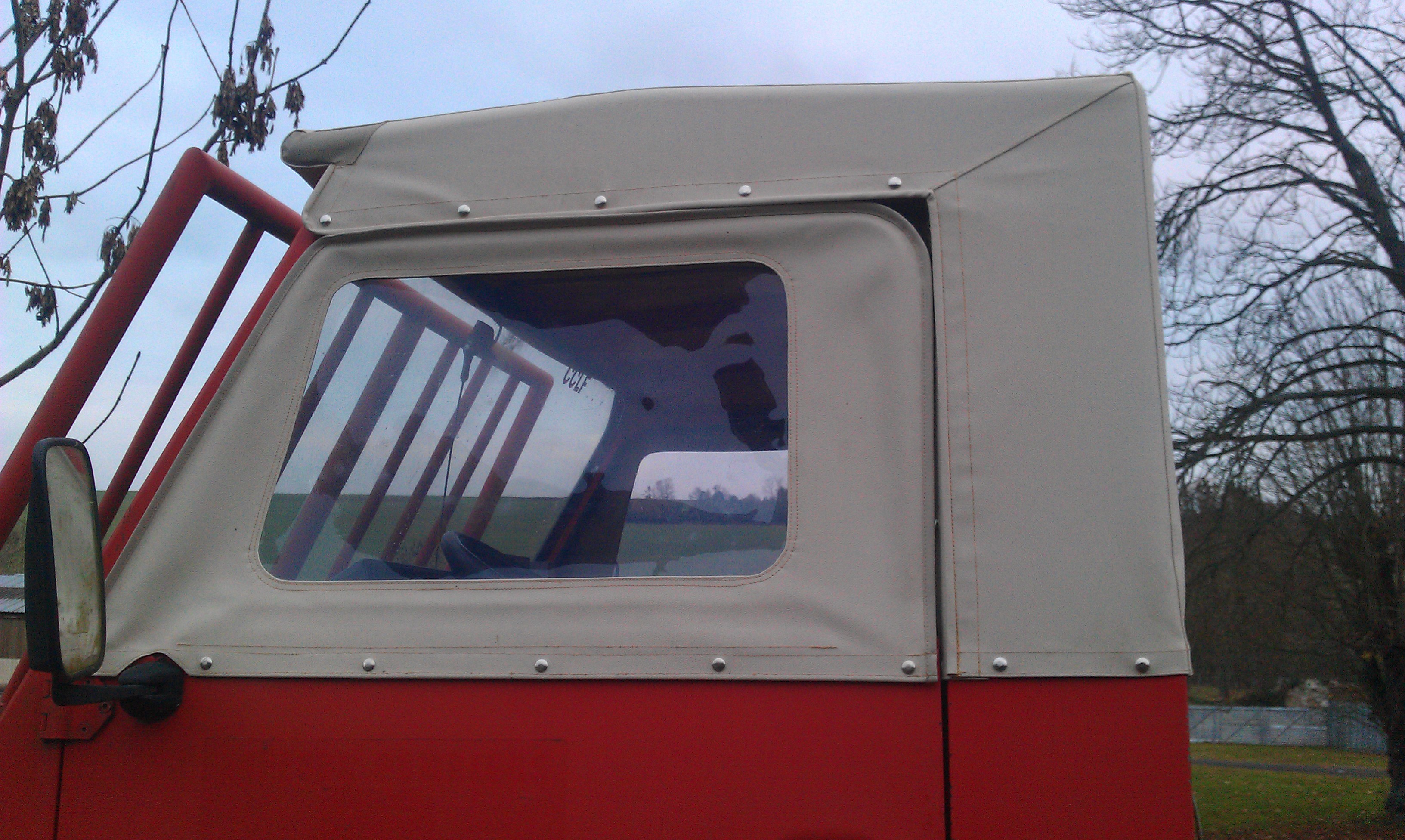

Bricomax95
Aventurier
Aventurier
Messages : 59
Enregistré le : 01 déc. 2013 17:15
Re: Comment remettre en état les retros?
Message par Bricomax95 »
Voilà c'est ca les rétro su le miens c est pas pareil que les miliaires?
nitro
Asphyxié
Asphyxié
Messages : 305
Message par nitro »
oui c'est les même
