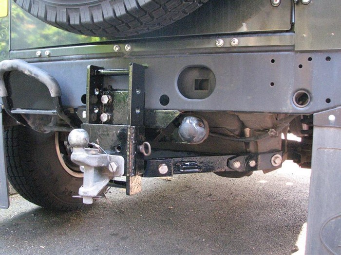

Faut voir chez les "Landistes", ils ont des attelages comme cela:
![Image](https://bernard.debucquoi.com/forum/download/file.php?id=75208)
Re: Attelage adapté à remorques routières
exactement ce que je voulais dire
c'est vraiment important sur 4x4 de pouvoir relever l'attelage !!
on a vite fait sans faire de gros 4x4 de l'accrocher partout ou bien même de rester poser dessus![Confused :?](./images/smilies/icon_confused.gif)
![Mr. Green :mrgreen:](./images/smilies/icon_mrgreen.gif)
![Wink :wink:](./images/smilies/icon_wink.gif)

Il faudrait que tu jettes un oeil à l'attelage que j'ai filé à Bernard et Bastien pour leur B, c'est une platine qui se boulonne à l'emplacement d'origine du crochet avec un genre de U qui descend à la verticale, articulé juste sous la platine de fixation pour pouvoir rabattre tout ça sous le camion. Sur le U il y a un système de réglage de la hauteur de la boule.
Demande lui des photos moi je n'en ai plus.

Il existe des solutions homologuées mais ça requiers de passer par un constructeur de remorque (homologation)
Attelage avec boucle de remorquage Attelage avec chape boule 50 La base est une remorque routière bagagère 750 kg sur laquelle a été gréffé l'attelage articulé.
La remorque peut être tractée soit en voiture soit en Cam, juste les ampoules à changer (12v/24v)
Il faut simplement interchanger la chape (boucle ou boule) et régler la hauteur.
En version "boule" le timon est un peu long mais ça procure une très bonne stabilité sur route, les marche AR
se font très facilement.
