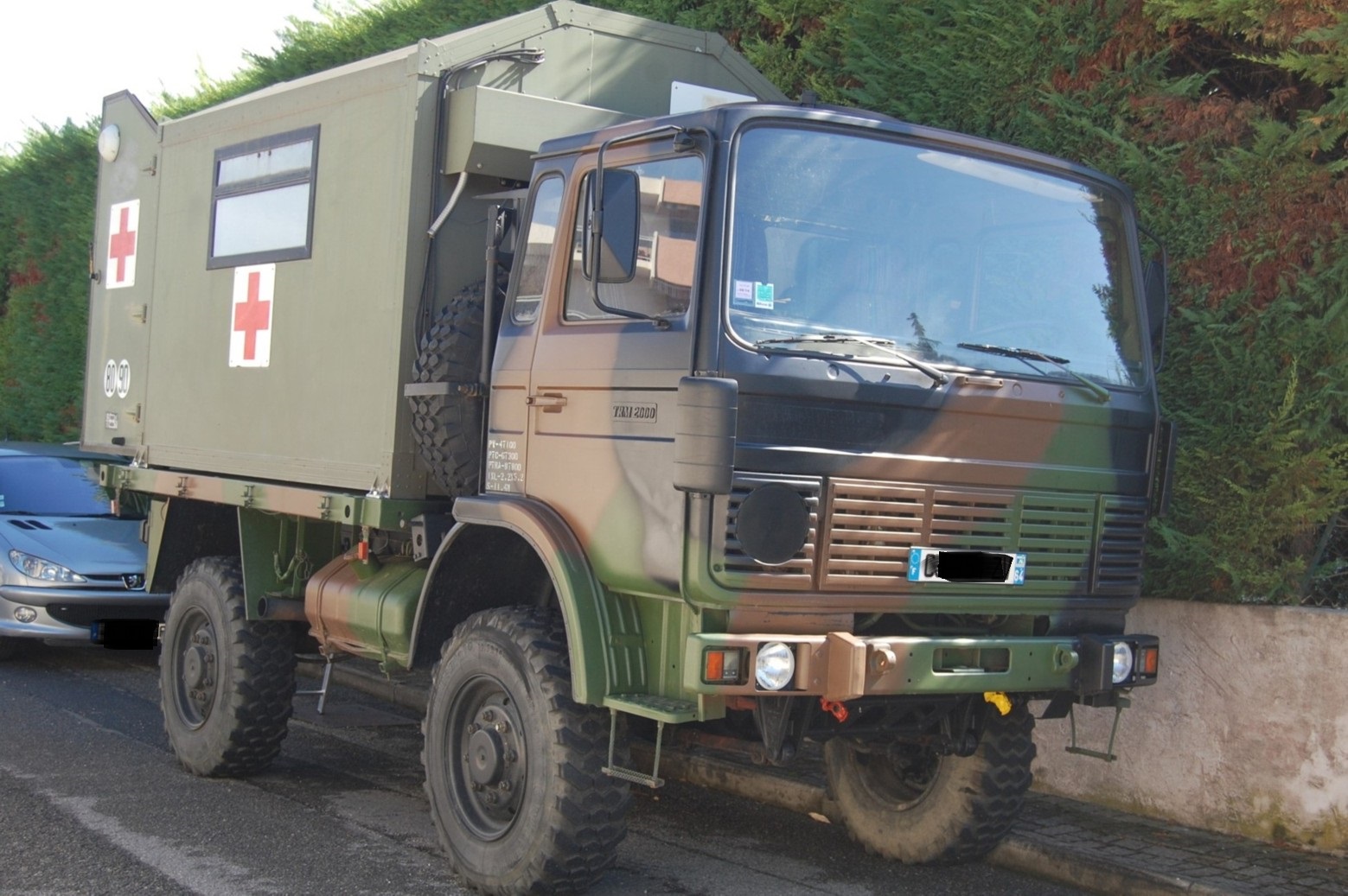

avant
avant

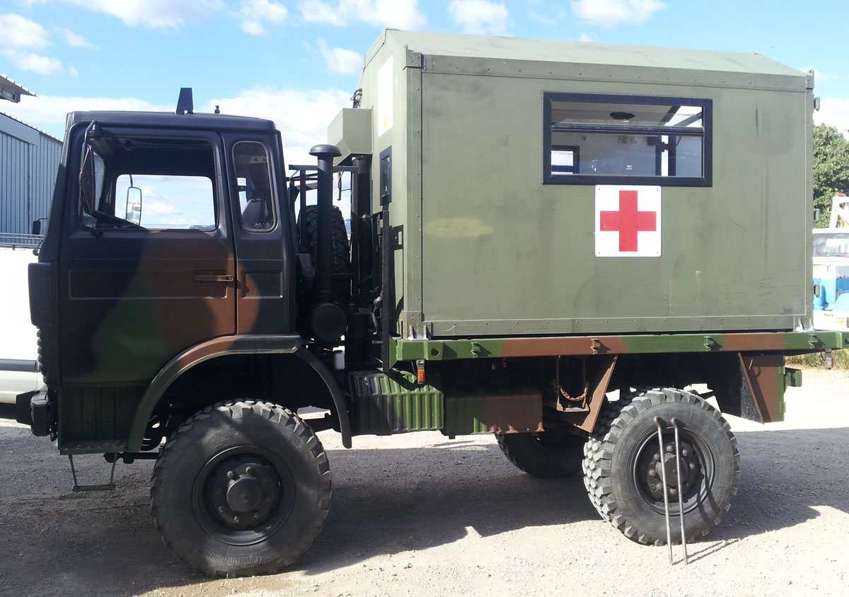

après
après
Tout nouveau propriétaire d'un TRM tout blanc. Nous l'avons maquillé pour passer les frontières plus facilement mais dessous c'est toujours un guerrier...
On compte rajouter une bande horizontale pour qu'il paraisse moins haut et plus long.
Merci à tous en particulier à Ghilhem pour ces conseils et sa gentillesse.
Frank et Sylvie

les châssis des 2000 se tordent pas beaucoup, cette caisse ambulance est un bon compromis , sûrement pas trop lourde,
peut être prévoir des bellevilles sur les fixations de la caisse au plateau
par contre surveiller les guides des lames arriere, se sont elles qui vont encaisser les contraintes... ( vu sur le bleu )
