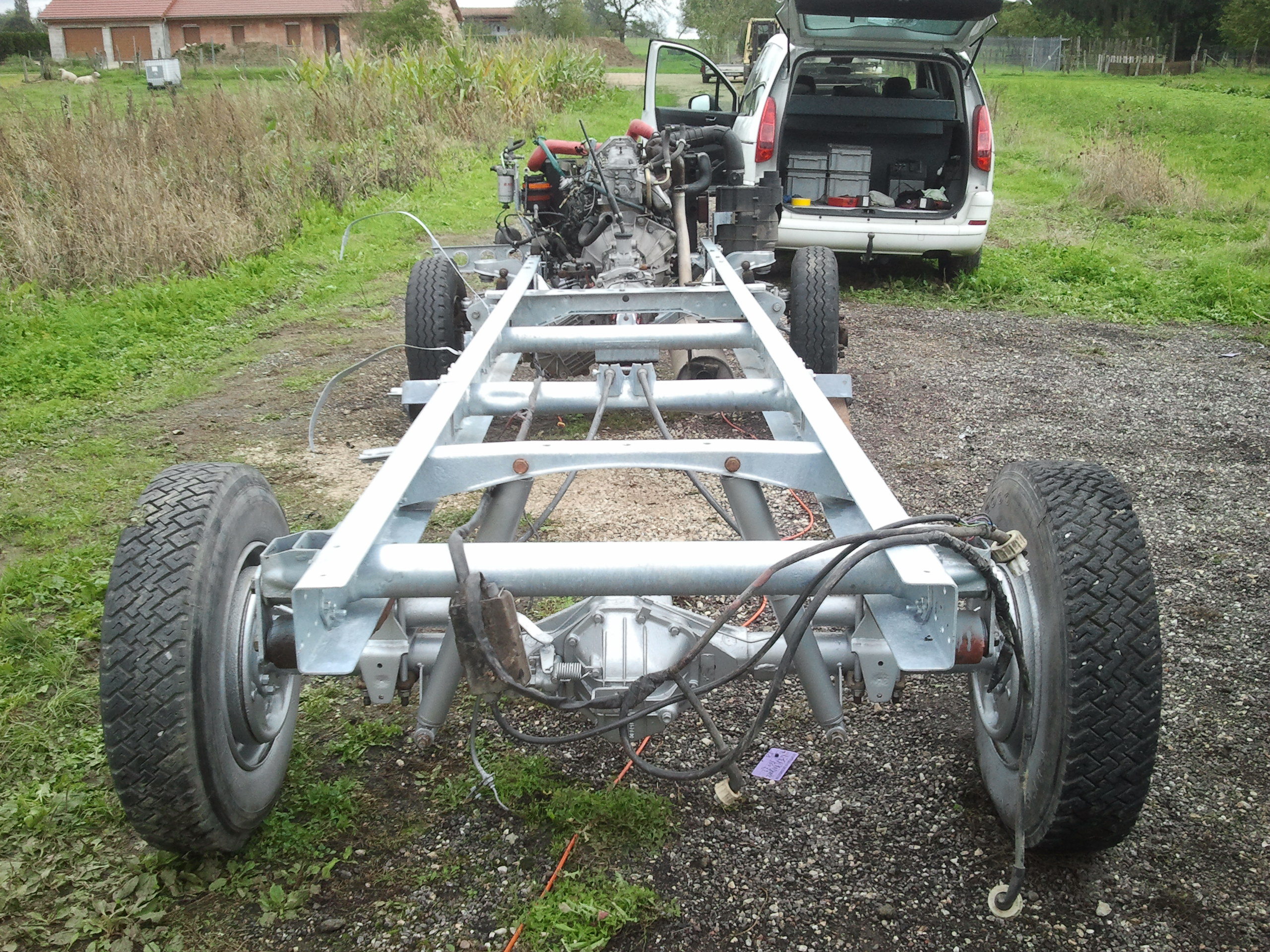

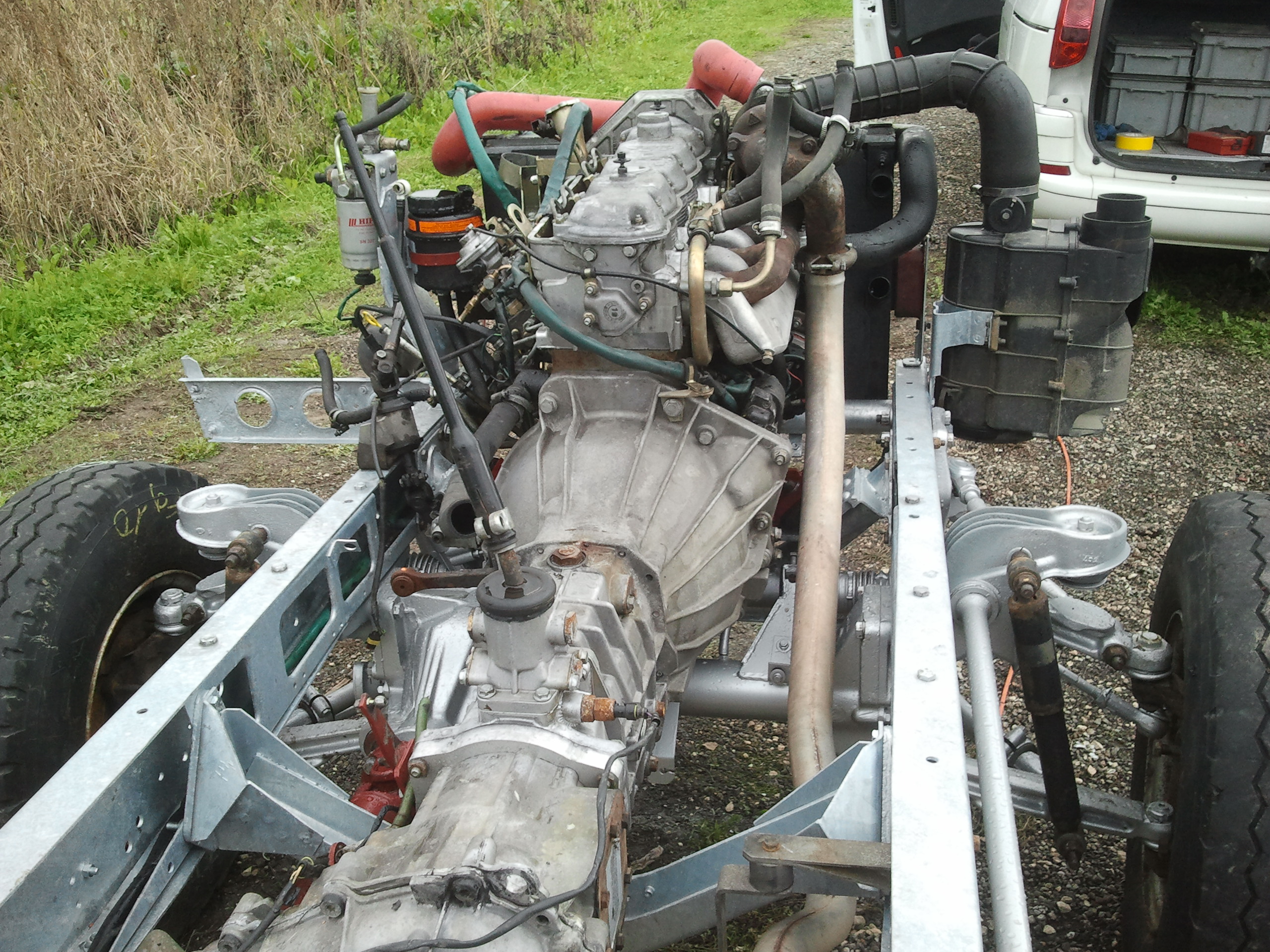

Comme je n'avais pas assez de travail sur mes véhicules, j'ai commencé à rénover un double cabine.

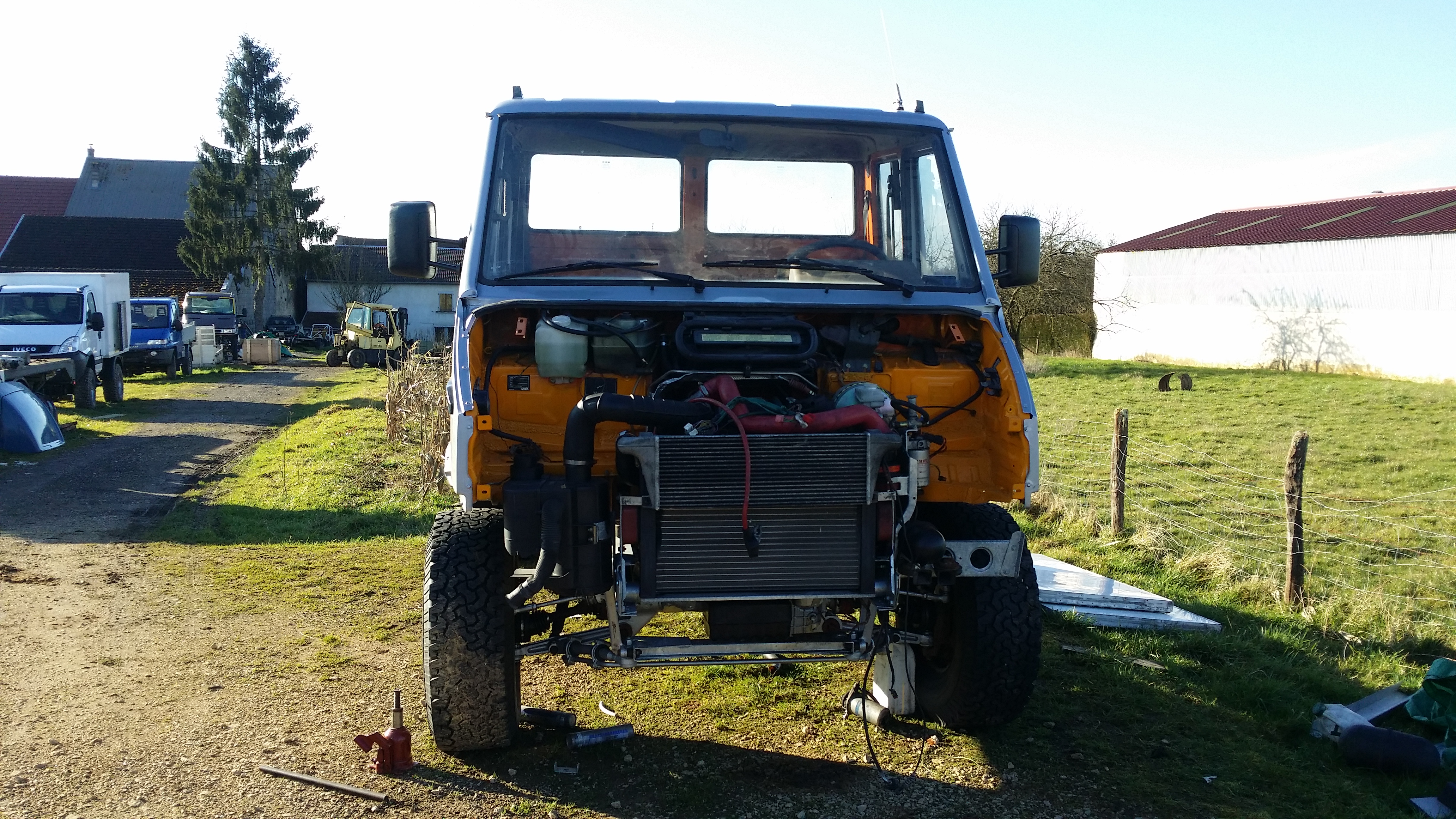

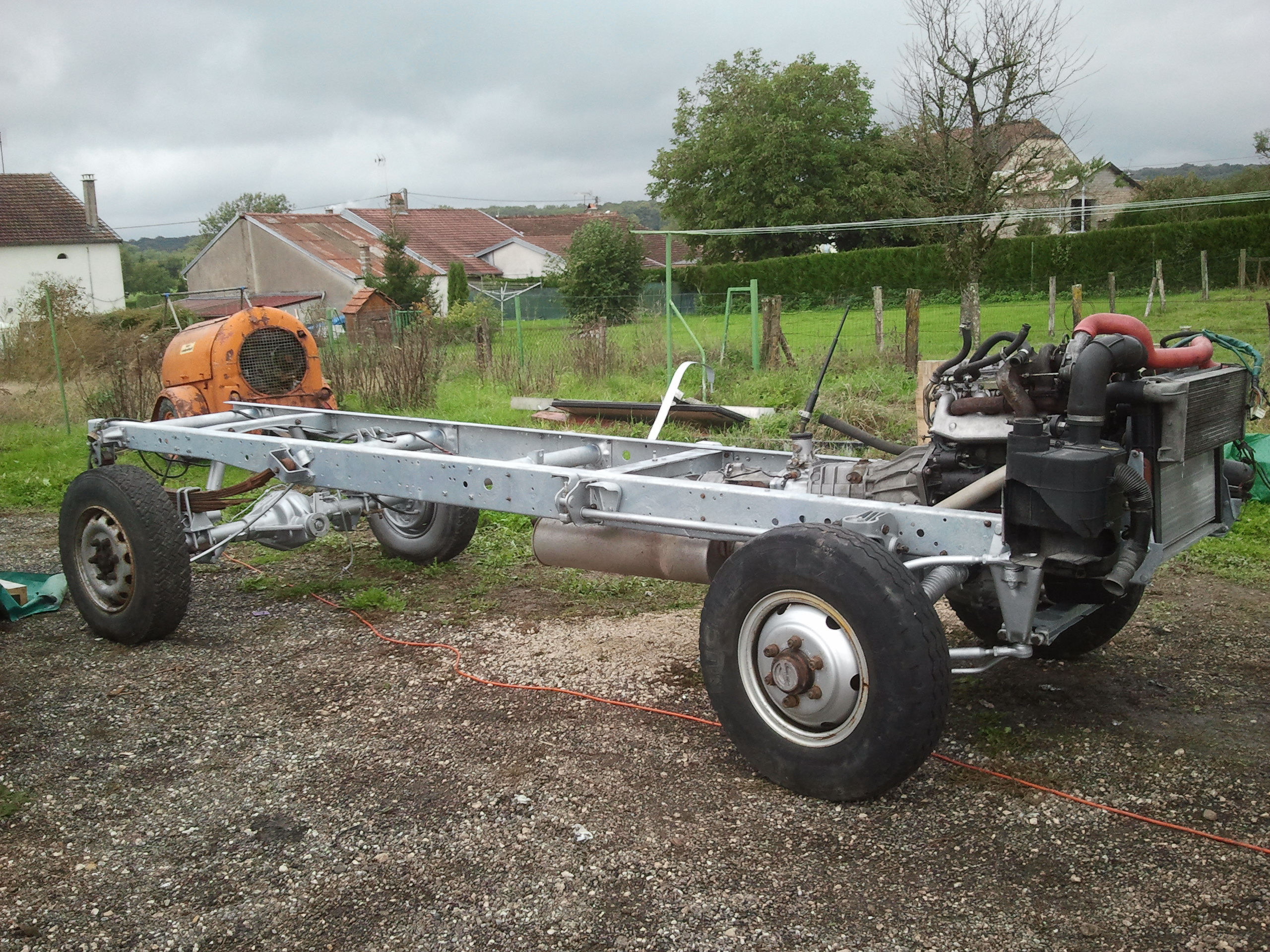

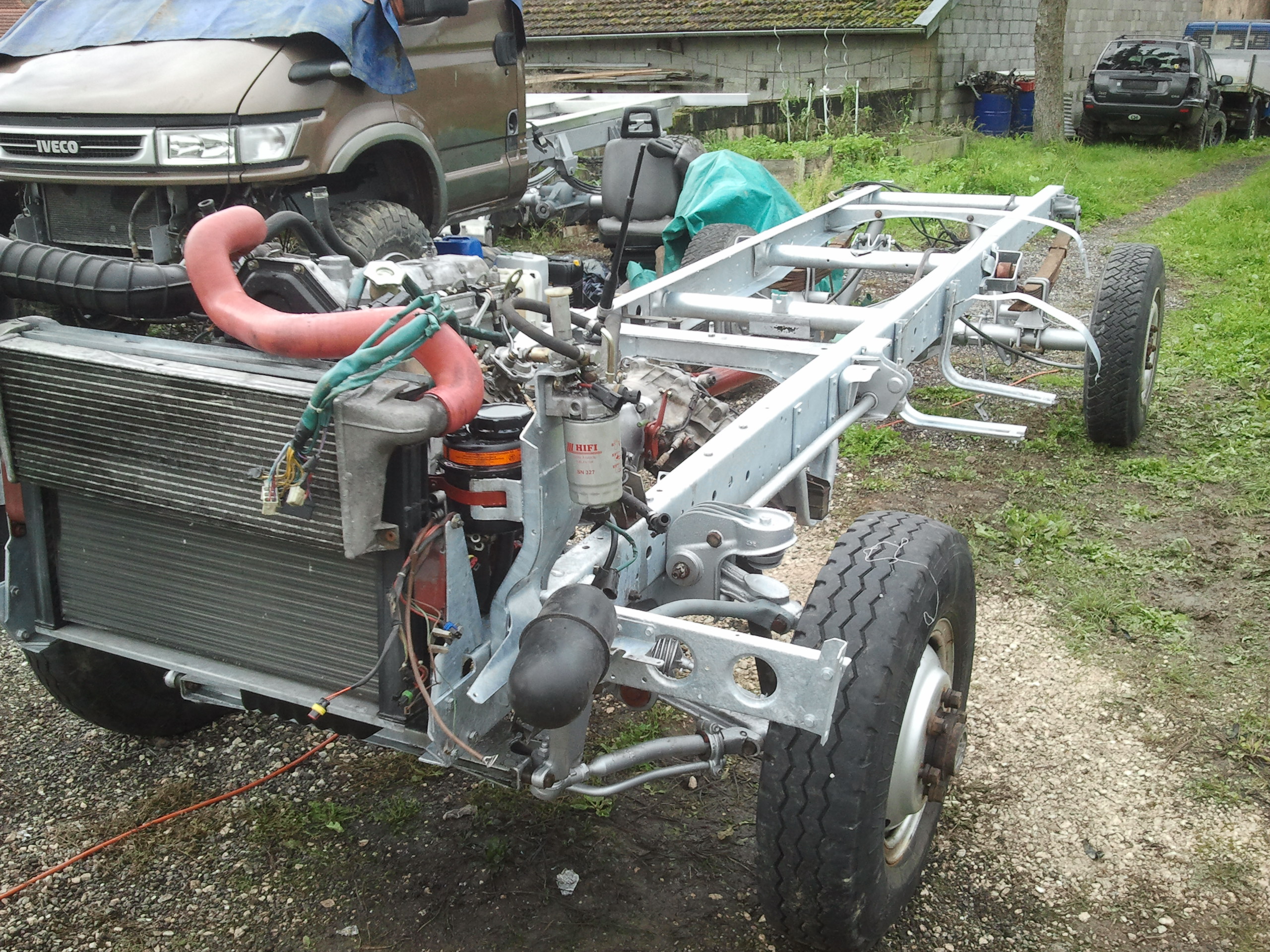

Au programme, galvanisation du châssis, pose d'un intercooler avec changement du turbo pour un plus gros et changement aussi de la pompe, la cabine sera bien sur entièrement refaite avec nouvelle peinture.
Le châssis a été changé pour un empattement plus long, 3450 au lieu des 3200, il vient d'un iveco 50c17 de 2006 et il a été modifié principalement sur la partie avant pour pouvoir remettre le pont avant.

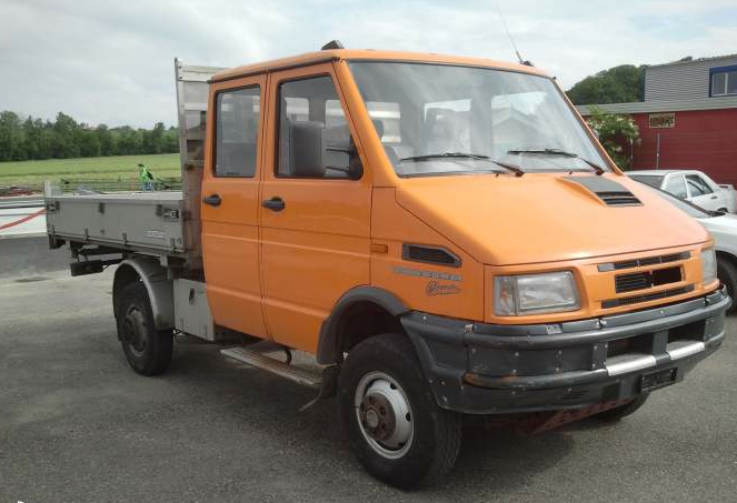

l'original.
l'original.

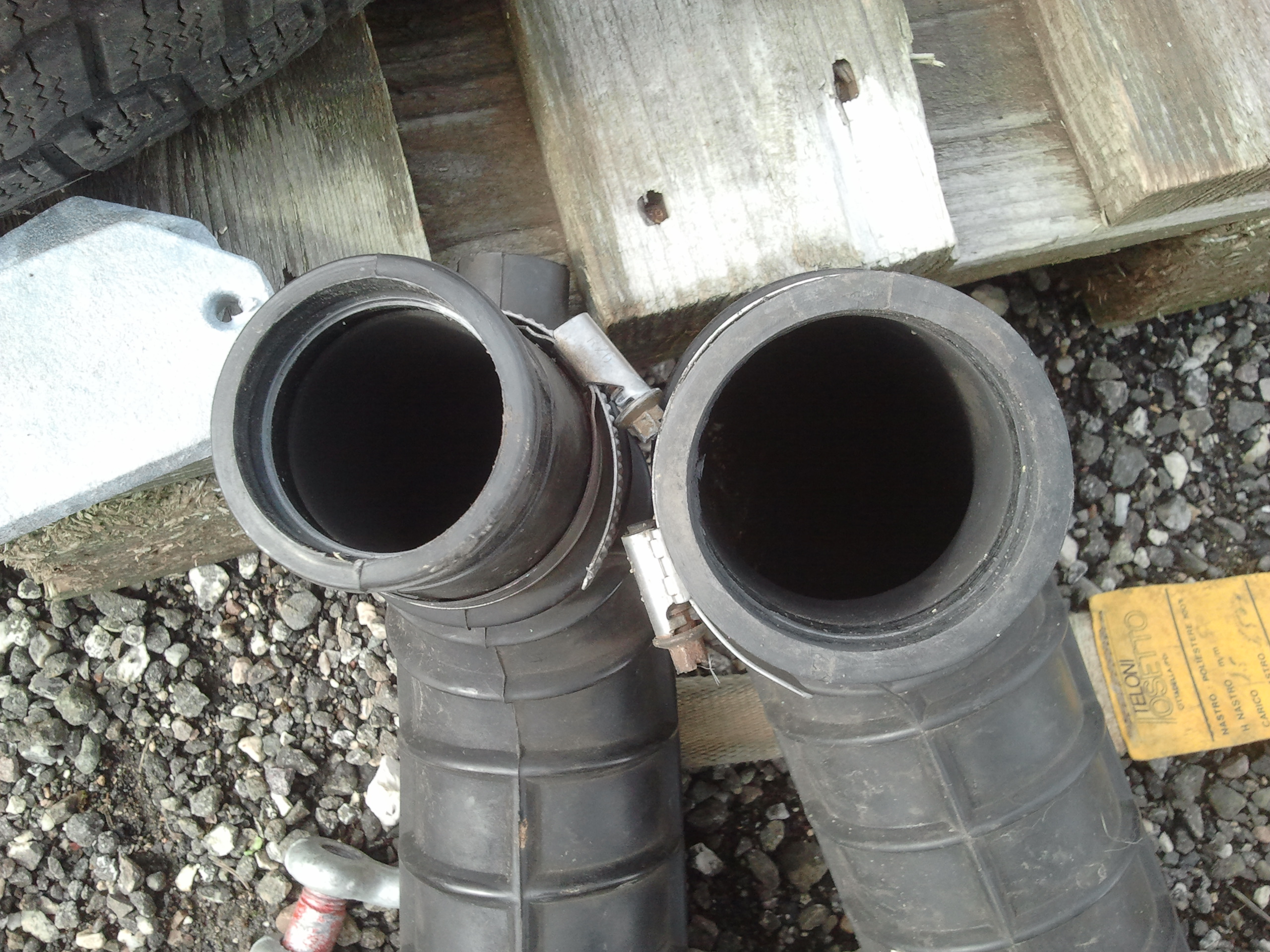

Différence de diamètre entre un turbo de 2,5 et 2,8, le plus gros etant le 2,5.

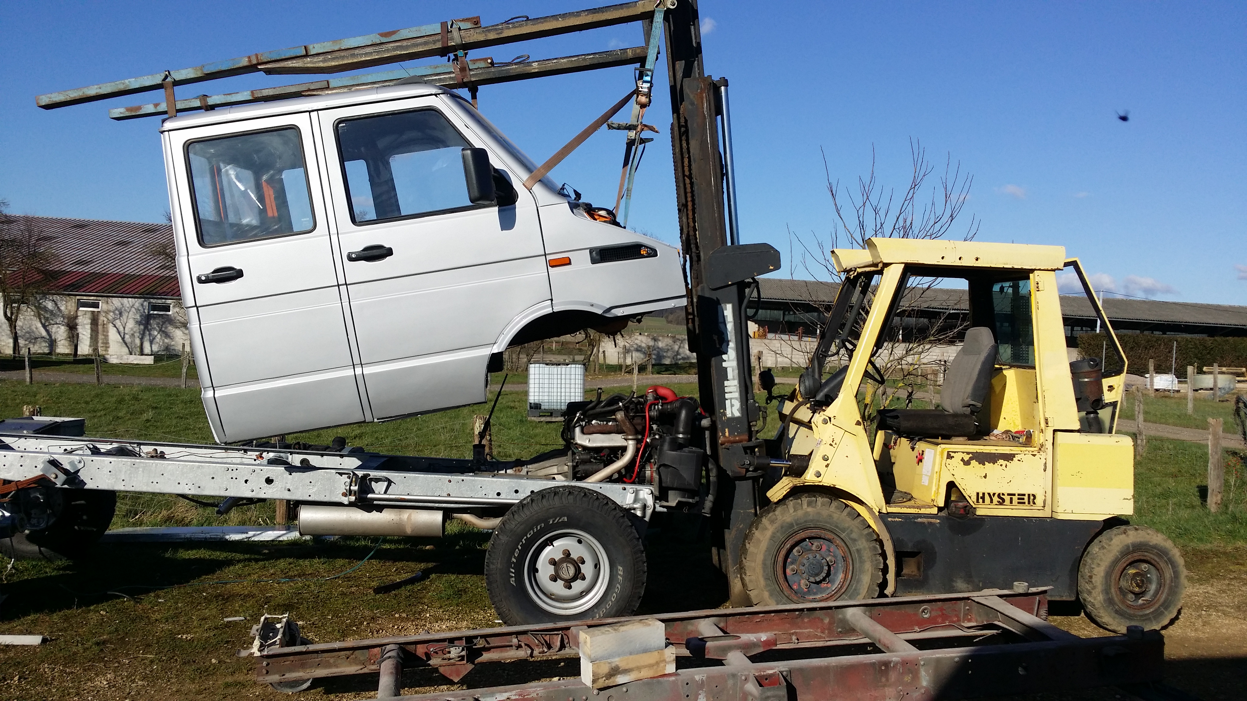

Bonjour à tous.
Suite de cette rénovation.

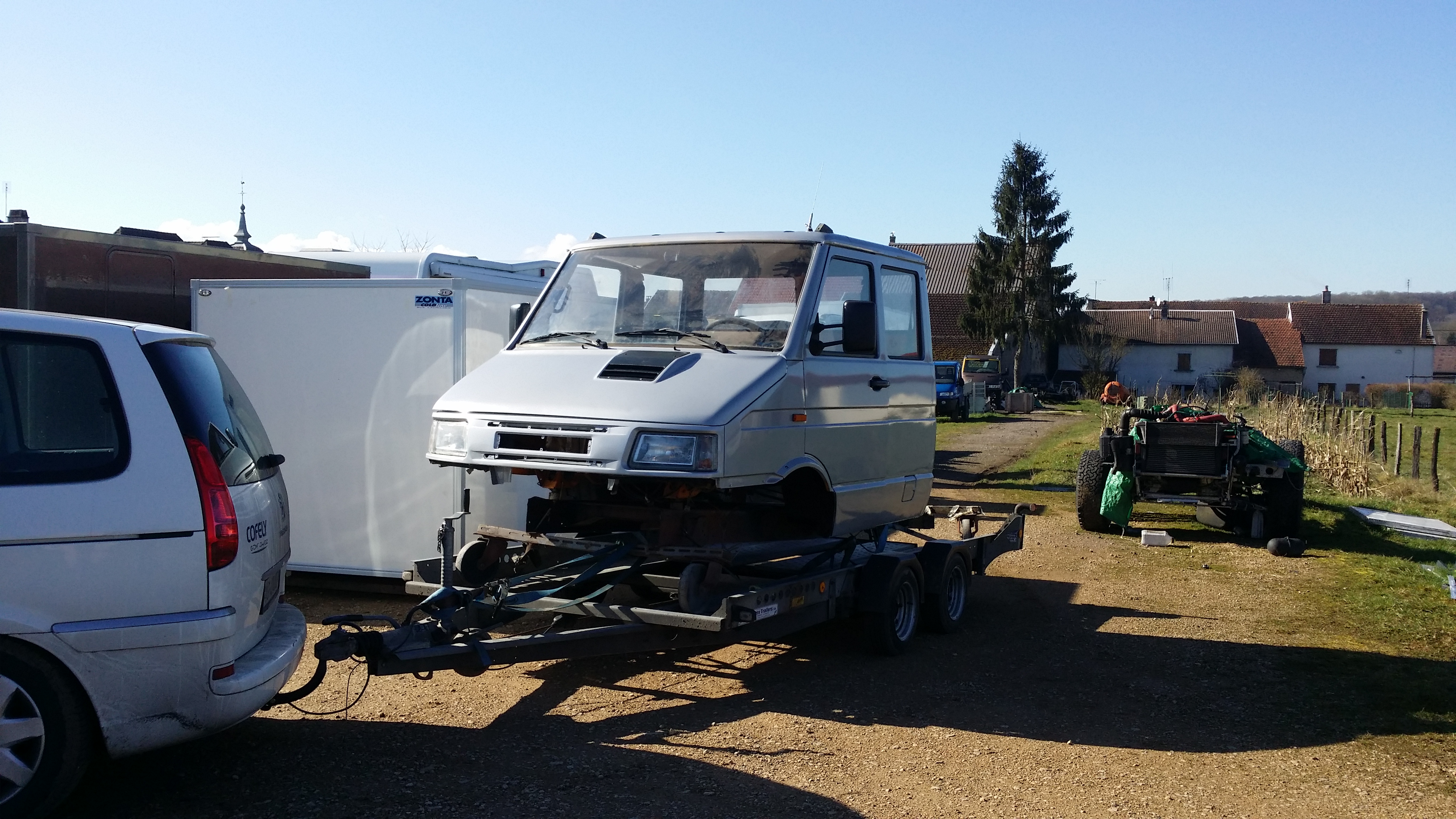

J'ai eu la cabine en début de semaine, plusieurs mois d'attente, il y avait beaucoup de travail du à la corrosion !!
le moment le plus stressant, surtout tout seul sur un terrain pas tip top avec un chariot qui à déjà de la bouteille !!

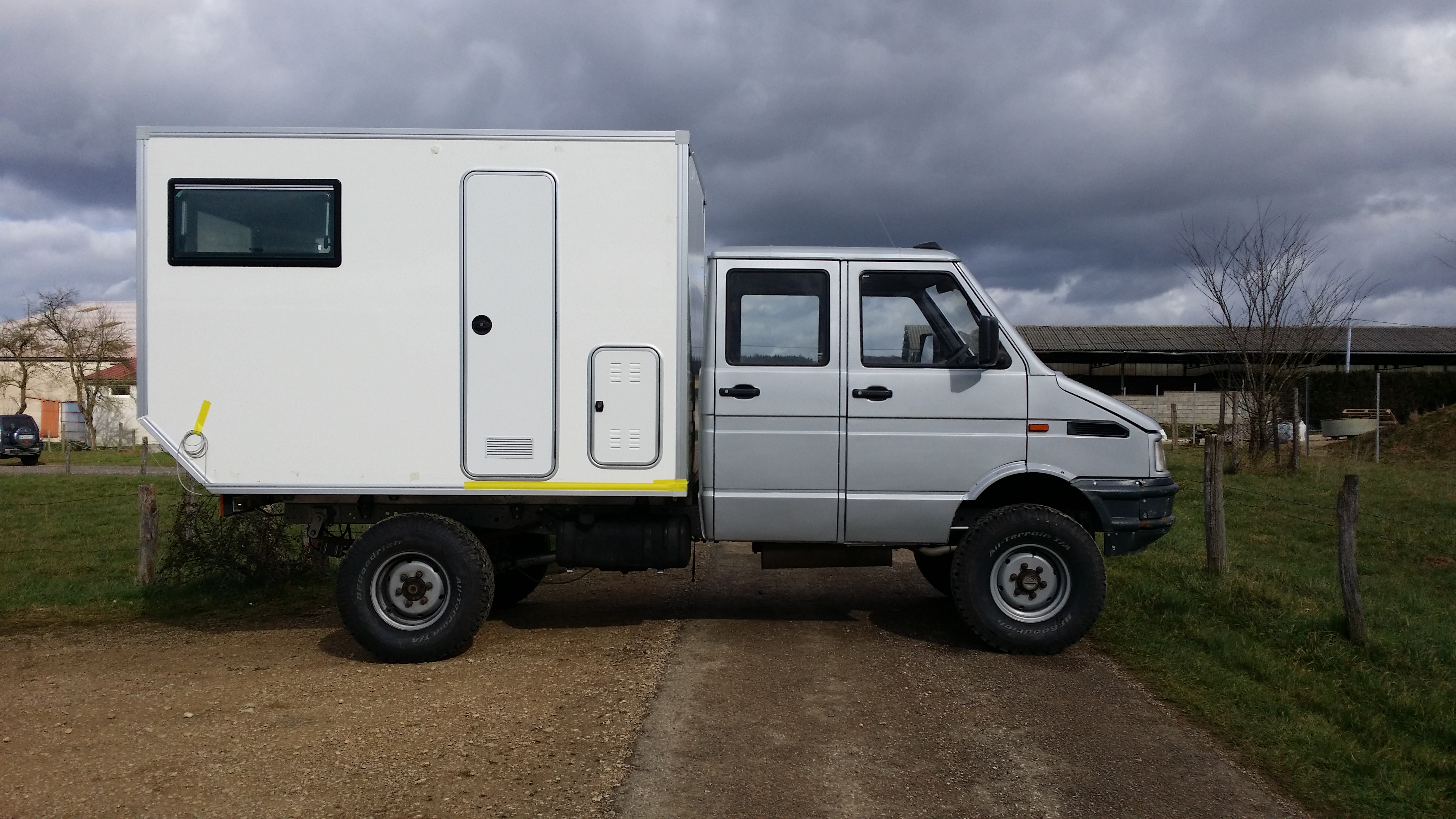

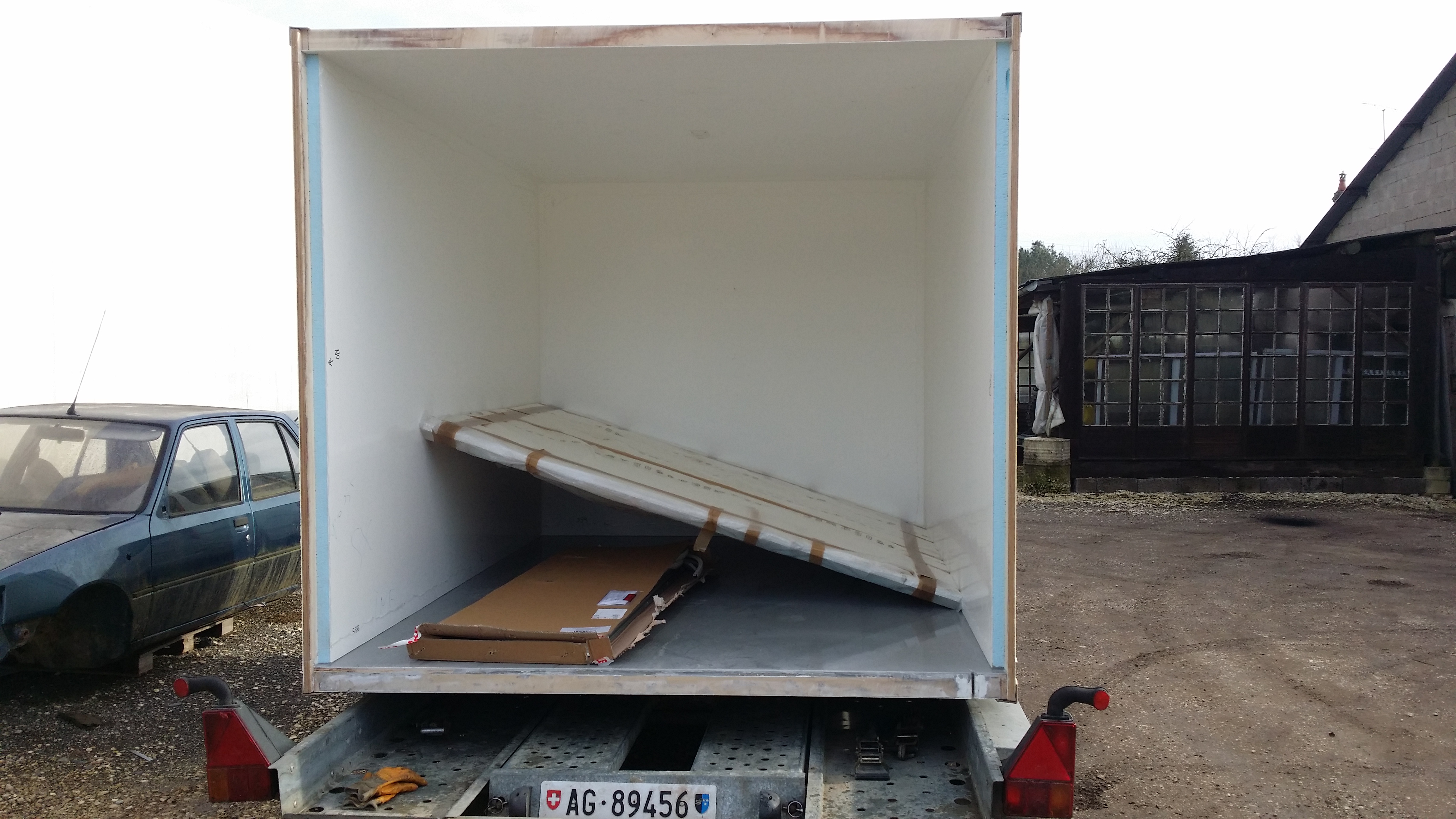

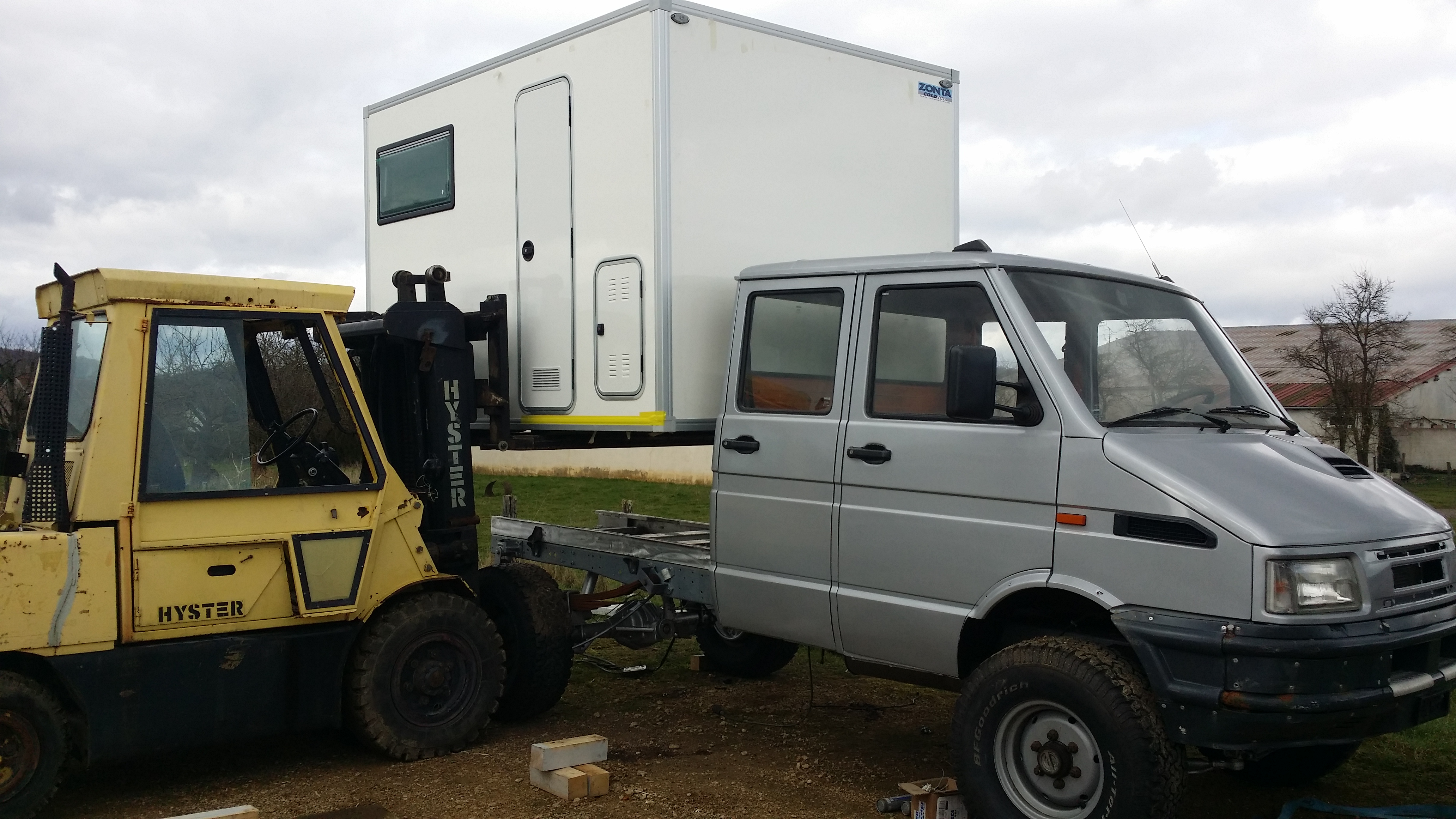

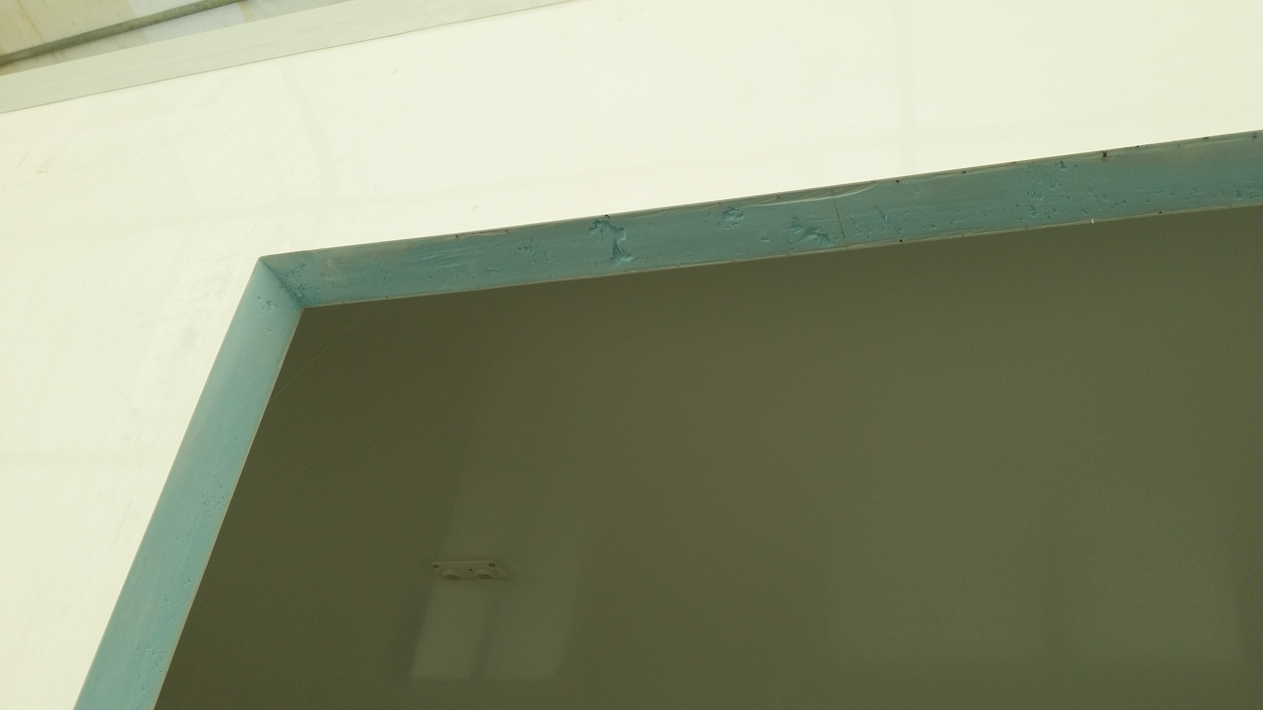

En attendant la cabine je me suis occupé de la cellule.
Elle a été commandée neuve chez un constructeur de caisse frigo en italie et a été livrée non fini car ils ne voulaient pas faire la coupe à 45 degrés.
livrée avec le panneau arrière non posé.
decoupe pour les fenetres.
comme toujours, la partie stressante.

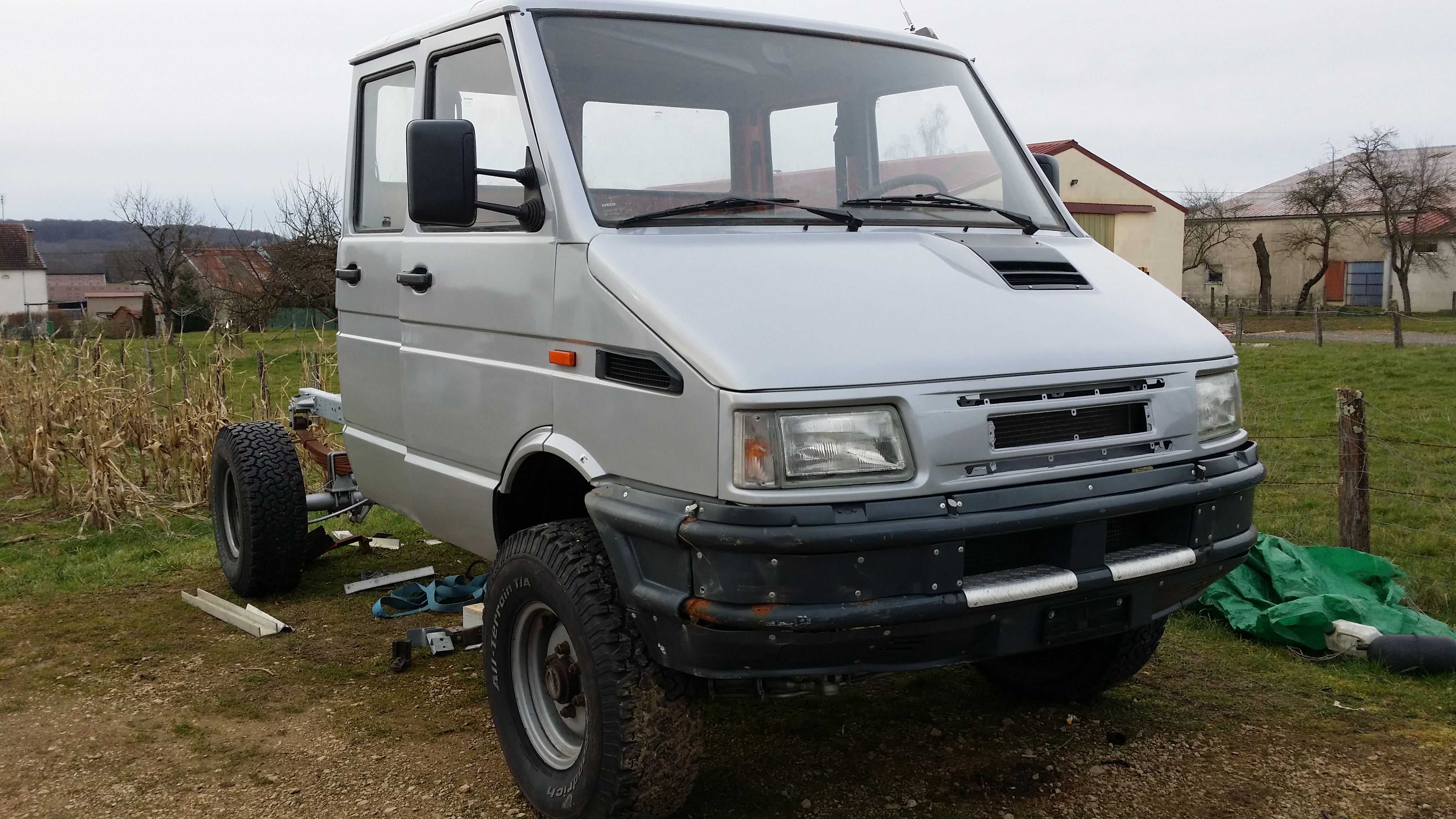

C'est encore pas fini, mais les premiers tours de roues sont pour bientôt !!!

4 couchages dans la caisse, ou tente de toit sut la cabine? en tout cas ca y fait une belle gueule. 8)
Ivéco 3CCartier 55 17
nh3
Dans ma demeure.
Dans ma demeure.
Messages : 1130
Prénom(s) : Raphaël
Re: renovation d'un 40w10 double cabine.
Message par nh3 »
Pat 25 a écrit :4 couchages dans la caisse, ou tente de toit sut la cabine? en tout cas ca y fait une belle gueule. 8)
Ce vehicule n'est pas pour moi mais pour un ami, dans la cellule il y aura 2 couchages il me semble et les autres je ne sais pas :?:
