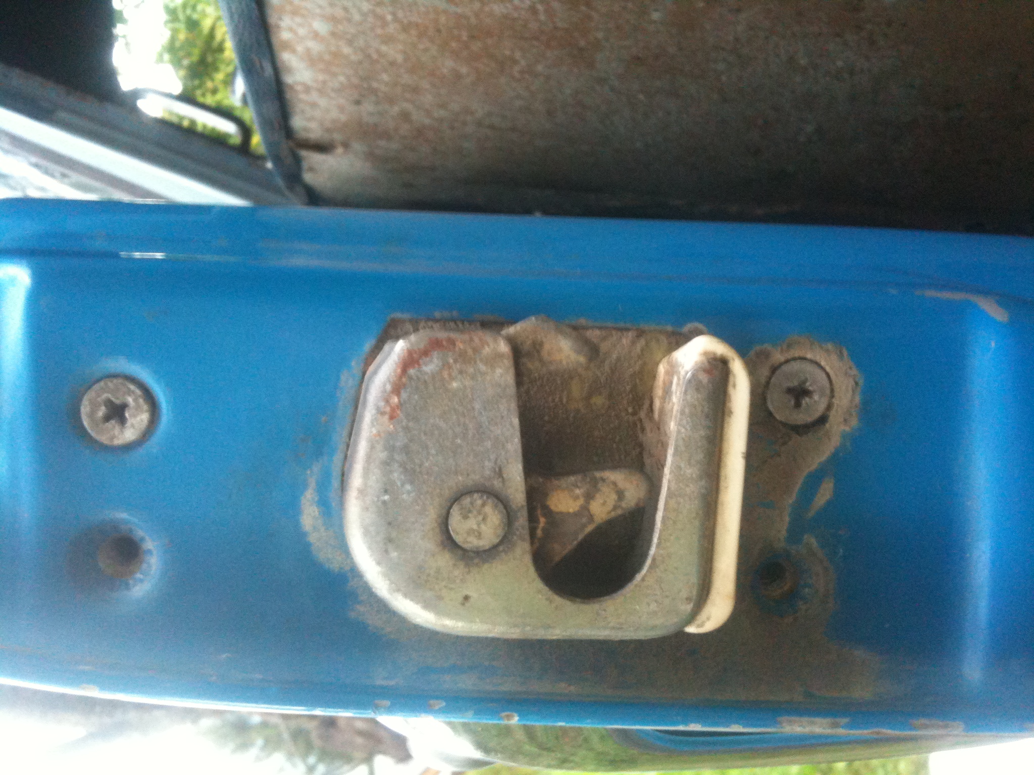

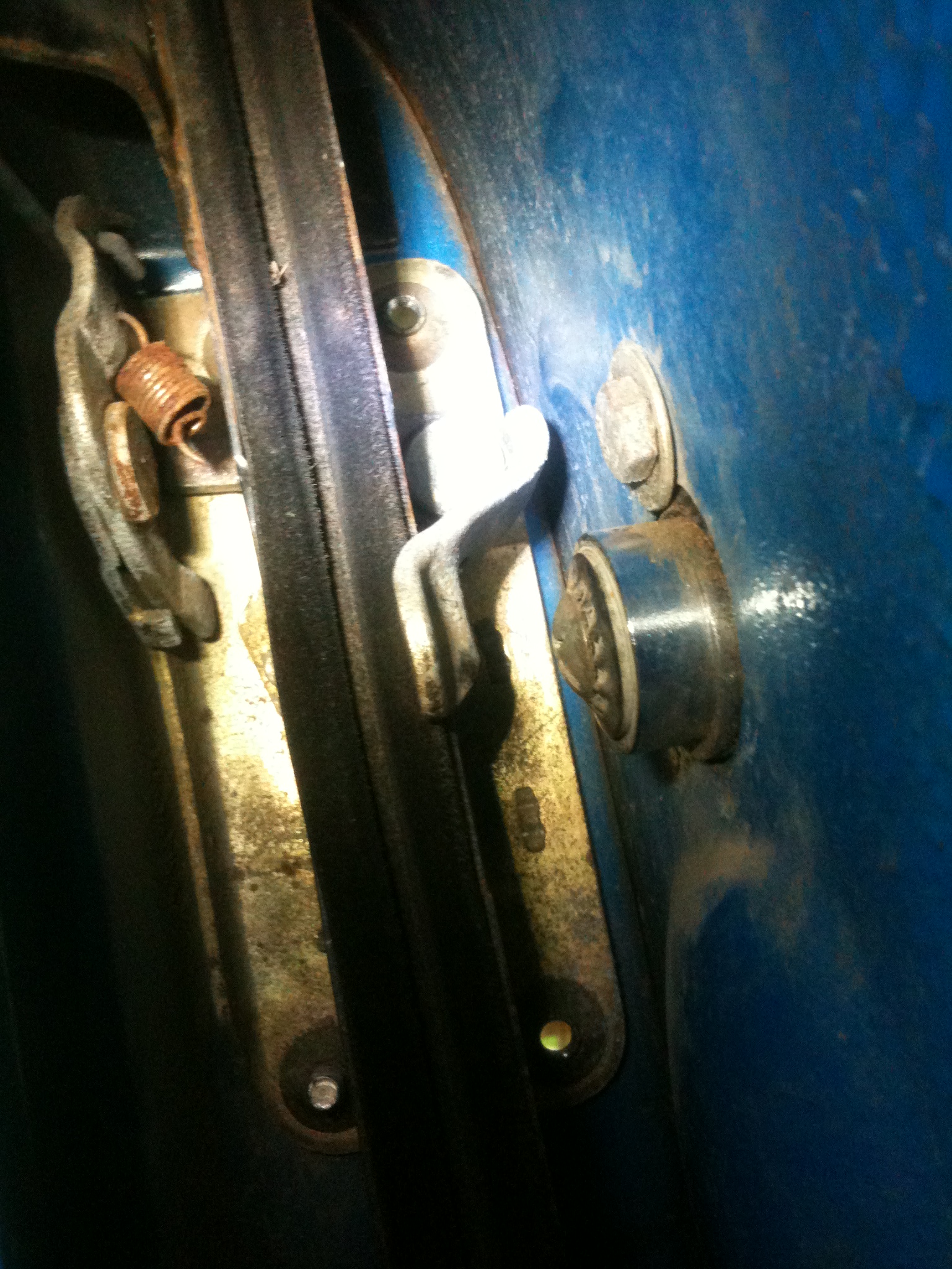

Les photos quand même :
C'est cela qui ne fonctionne plus car le ressort à sauter à l’intérieur: A l'intérieur, on peux apercevoir le ressort qui pend:

donc tu veux demonter la serrure
pas bession de tomber la vitre
il y a quatre vis qui tienne le guide qui te gene pour sortir ta serrure , je me rappel pas avoir eu de sousic a le remettre, mais j ai des porte nouveau modele , donc pas les même serrure

Re: Démontage Vitre de TP3
Ok, ça c'est plutôt cool
En fait j'avait démonter que deux vis je croit sur le dessous et le rail ne bouger pas mais j'ai du en oublier, j'essayerai demain ! Merci
Du coup j'ai démonté les vis mais après j'ai été obliger de plier le guide de la vitre pour arriver à sortir la serrure.
Ensuite j'ai changer mes deux ressorts qui été tous les deux pété,
J'ai graisser et j'ai mis des ressort plus souple du coup maintenant c'est nickel et j'ai même plus besoin de me casser le pouce à chaque fois que j'ouvre ma porte !
Faut que je pense à faire pareil de l'autre coté car je suis obliger de donner des coup de poing dessus pour ouvrir ma porte.
