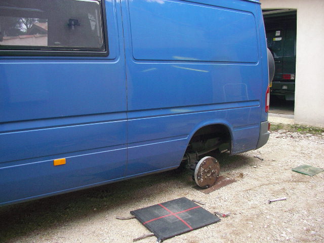

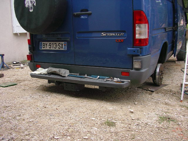

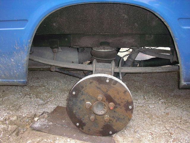

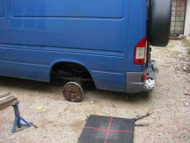

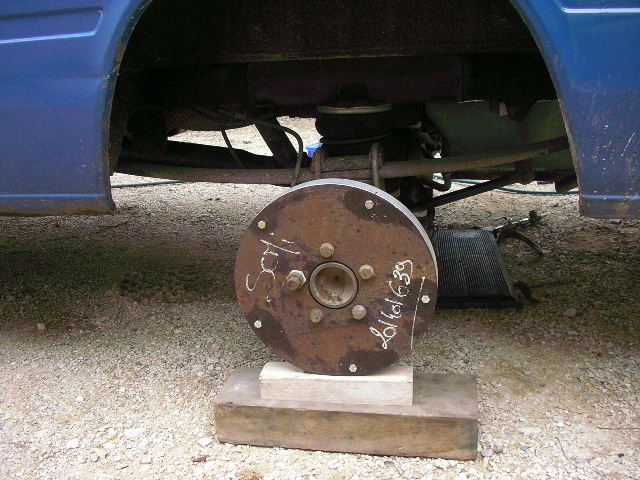

Je cherche donc un éventuel co-loueur de containeur 40p HC ( c'est a dire un containeur dont les dimensions du seuil de passage a la porte est de h=2,585m X l=2,33m. X L=12,03m
Je suis malheureusement quelques centimètres au dessus (mais pas de pb a l'intérieur car il y a 2,69m.)
J'ai bien essayé en dégonfflan les pneus.....certain dirons :" .....mais c'est en haut que ça touche....." mais c'est encore trop juste surtout avec l'angle d'entré, même en confectionnant des cales.(essais avec schema a l'echelle)
J'ai commencé la confection de fausses roues en Alu qui ne feront que 40cm de diamètre ,et après avoir réalisé un gabarit a l'échelle ,je n'ai besoin que de deux "roues AR" (quelques photos dés que possible)
J'ai rendez vous chez un dépositaire de containeur pour tester en condition réelle fin Février.
Re: Amérique du sud, départ en 2015 ?
Message par j-loo »
salut,
tu peux aussi faire de "petites" roues en bois !!
avec plusieurs epaisseur de contreplaqué marine,
j'ai vu un toy avec ca pour rentrer dans un container, donc ca doit être faisable avec un sprinter !?? :?: :?:

Merci J loo
J'avais vu en effet cette solution,
Mai je dispose déjà de cerclage en Alu d'épaisseur respectable et je suis juste en train de confectionner le voile de ces cerclage;
Ceux-ci sont déjà percés et je n'ai plus qu'a adapter les voiles en tôle d'alu de 6 mm d'épaisseur et de ce fait ils seront interchangeable et pourront servir éventuellement a d'autres véhicules....mais tu comprendra mieux avec quelques photos que je posterai dès que ce sera prèt .

Voila quelques photos des " roues de la fortune "
Là ,au moins ,j'ai baissé de 20 cm.....!!!!!
