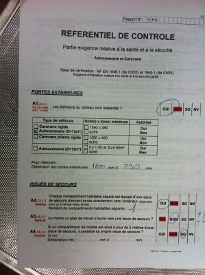

Re: Norme AFNOR
J'ai pri rendez vous avec qualigaz ,ils prennent un petit billet de 300€ ,il me contrôle le camion,ils me disent les point à corriger ,j'ai 3 mois pour faire les motifs et le représenter ,la contre visite est gratuite,je le passe le 20 septembre

Re: Norme AFNOR
tout a fait d'accord sur le fait de ne pas monter le chauffage je dirai monter le moins d'éléments possibles....
j'ai pour ma part démonté après le 1er contrôle toute l'installation gaz car il faut tout monter en rigide et mon installation avait 10 ans en souple j'ai dis que je fonctionnais en électrique et c'est passé
Attention aux issues de secours dimensions mais aussi ouverture en 2 mouvements maxi
ca veux dire que pas de clé abaisser la poignée et pousser (la aussi peut être que selon le controleur l'attention peut être différente)
Autre point : marche pied ou échelle avec indicateur au tableau de bord indiquant s'il est encore en place!!! je vous jure
attention à la taille du réservoir d'eau au dela de 50l il doit être cloisonné (ben oui au cas ou notre cam serait déséquilibré mon s170!!)
j'ai failli être refoulé par la dreal car les vitres de mon lak2 (cellule allemande de 40ans) n'étaient pas ce heureusement pour les lanterneaux la norme n'est pas obligatoire.
Enfin je peux mettre à disposition le topo de qualigaz soit 7 pages
en synthèse faire la présentation avec le moins d'éléments possibles

Re: Norme AFNOR
Le contrôleur qualigaz est passé ,quelque bricole qui ne vont pas
Mettre un tuyau cuivre avec olive pour la plaque chauffante avec un détendeur 30mbar,fermer le compartiment bouteille gaz avec un panneau étanche
Et pour finir la baie d'issue de secour qui est trop petite
