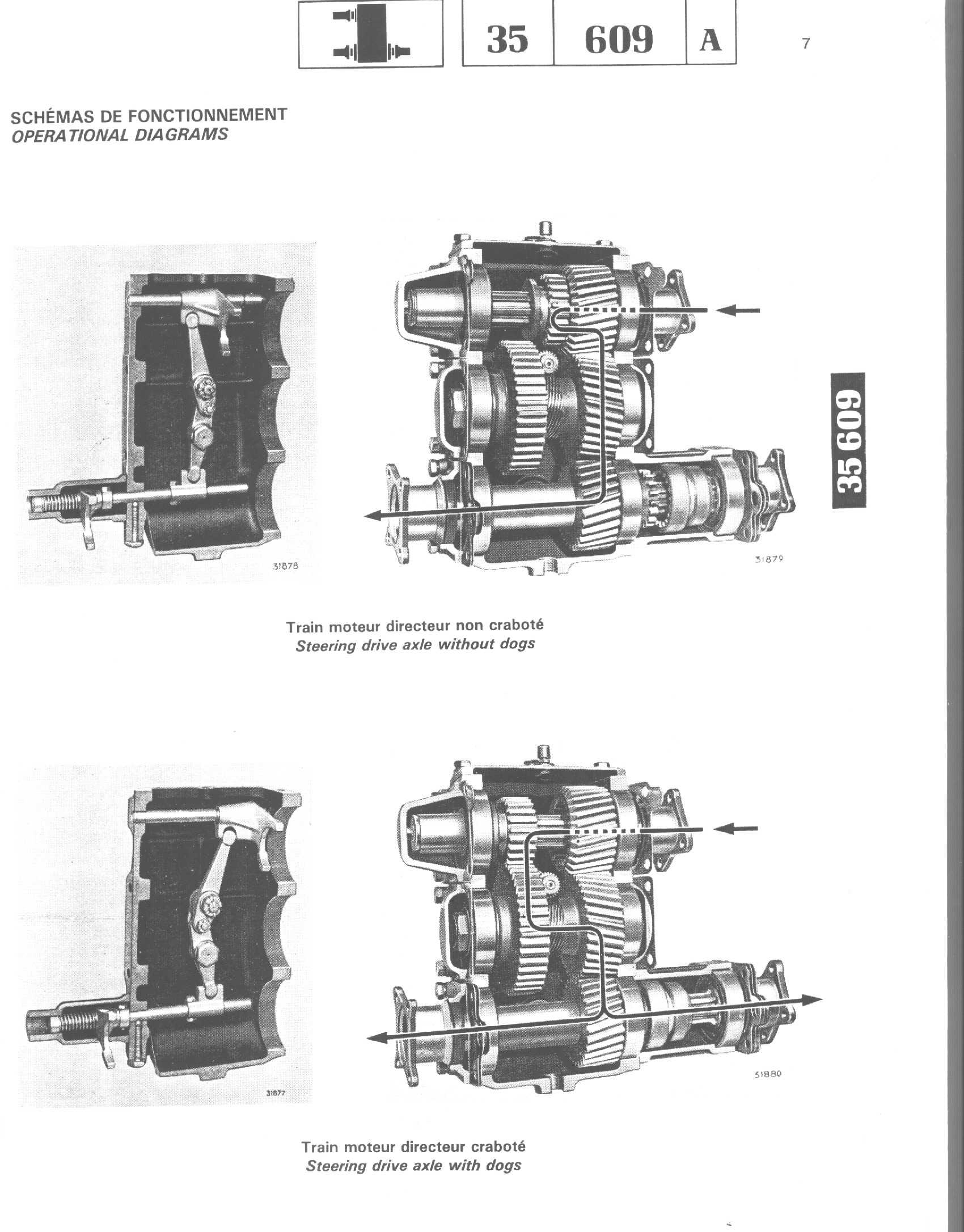

Bon, comme dis dans mon sujet "TiPi" j'ai un petit soucis sur ma BT. Elle a tourné avec un manque d'huile (un boulon de fixation de couvercle arrière qui s'est fait la belle), et depuis elle ronronne en décélération. Je pense donc que les roulements ont souffert.
Mes questions aux connaisseurs :
Les roulements se trouvent facilement ? Faut il systématiquement changer les joints spi ? Difficultés particulières ???

Boite démontée :
Les pignons sont ok, les roulements ont l'air bon aussi. Par contre surprise au démontage : les 2 écrous de 26 qui tiennent l'arbre intermédiaire étaient desserrés. Celui de l'arrière complètement, celui de devant était en place mais je l'ai desserré à la main !!! :shock:
Je pense donc, que le bruit venait de là !... Bon, j'avais, devant l'urgence, commander les roulements, je les ai reçus ce matin. Je vais les changer par principe, et garder les anciens. Joints spy neufs, et je remonte.
Question : pour les bloquer, ces écrous d'arbre intermédiaire, vous faites confiance à la rondelle frein ou frein filet en plus ???
