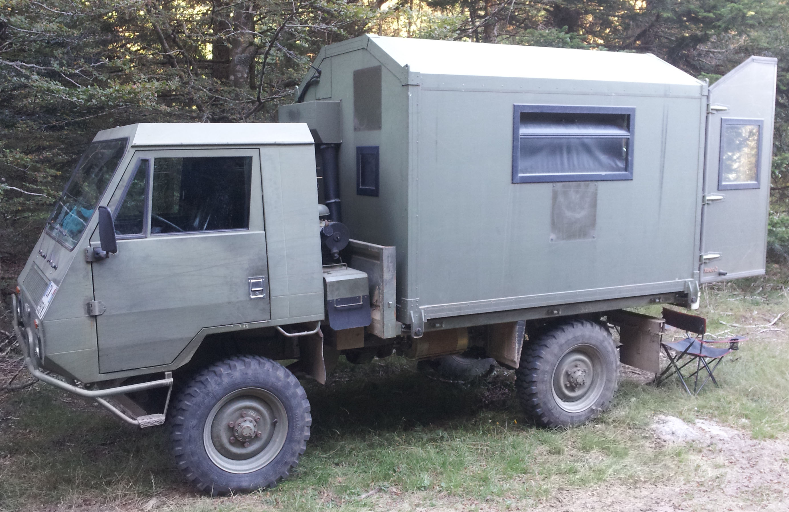

J'y verrai bien un truc comme ça :
viewtopic.php?f=57&t=8876
Lis bien le topic, il y a un exemple en photo que j'avais croisé sur la route mais en fait c'est un 75/130 (même cabine que le 2000 et le shelter a été rallongé mais esthétiquement parlant je trouve le rendu plutôt sympa

La photo du Brimont, mais on ne voit pas bien le détail.
Sinon je ne sais pas si c'est plus simple mais sur le S150 que j'ai dans un coin il y a un système pour changer de carrosserie rapidement par abaissement du châssis (uniquement à l'ar avec 2 vérin sur le pont qui tirent le châssis, en jouant sur les lames) il suffit d'avoir 4 pied sur les coté de la carrosserie, courant pour l'entretien des routes, il chargeait une BOM ou une saleuse.

Ça fait sympa l'ensemble
Oliv'
Oliv'
MaNu42
- Mangez des pommes
- Posts: 1240
- Joined: 20 Dec 2009 11:54
Re: Shelter pour TRM 2000
Oui c'est assez réussi comme mariage !

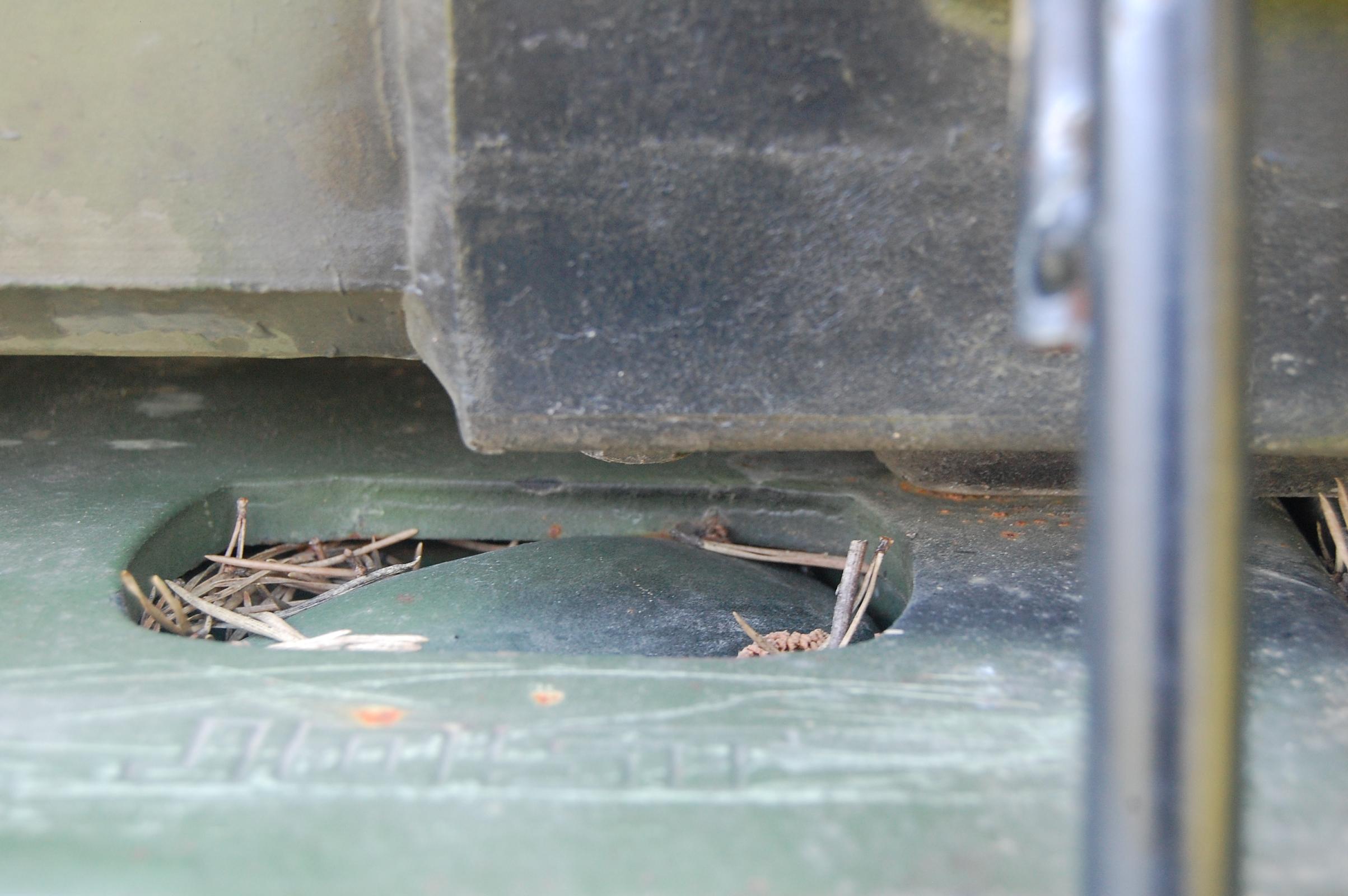

Sur le plateau du TRM , à l'avant il y a 2 boules métalliques entourées d'une plaque métallique(voir photo ).Est ce quelqu'un sait à quoi ça sert ?

Certains plateaux ont été modifiés par les ETAMAT avec l'incorporation des Twist lock au 4 coins.
Mais s'il s'agit de 2 trous à l'avant, il ne doit pas être des twist lock car il y en a 4 aux 4 coins du plateau.

MaNu42 wrote:Certains plateaux ont été modifiés par les ETAMAT avec l'incorporation des Twist lock au 4 coins.
Exacte, j'en ai eu un comme ca. C'est des twist lock, et les 2000 qui ont été modifiés ainsi en ont 4 (un à chaque coin du plateau).
