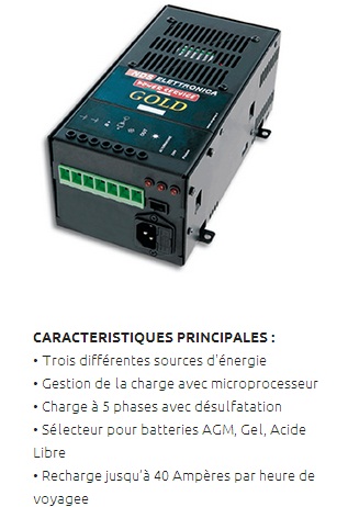

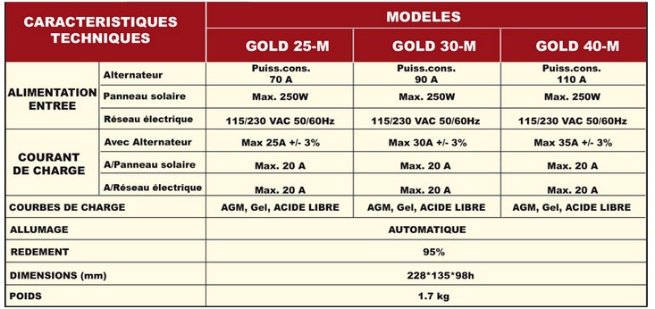

En cherchant un peu des modèles à fonction équivalente du Ctek, je suis tombé sur un appareil de chez " NDS eletronica " (marque réputée en Italie)
Voici quelques photos :
Et plus d'info et d'explication ici : http://www.ndsgroup.it/category/camper/?lang=fr (L'appareil se trouve presque en bas de page ...)

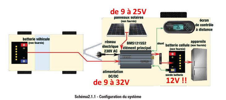

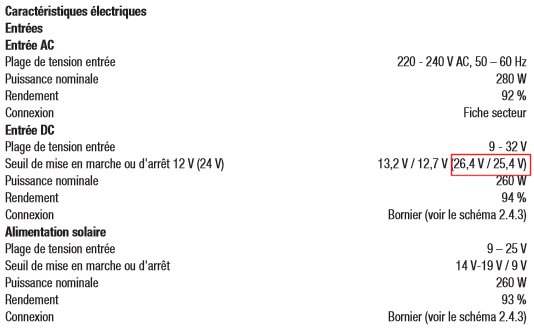

et pour la version Australienne, toujours en fouinant le web, cela donne :
AC 220V + DC alternateur + solaire : http://www.redarc.com.au/images/uploads ... 5-3_fr.pdf
sur le site : http://www.redarc.com.au/international/ ... ts-Redarc/
Il y a aussi d'autres produits sans le 220V ...

petite précision, seul le système de chez CTEK permet de gérer la recharge de la batterie moteur, les autres NDS et REDARDC ne gèrent que les batteries de servitudes.
Seb
Tu entends quoi par 24V ? Car si c'est pour la partie moteur, alors le REDARC le gère !! Par contre, pour la batterie de servitude c'est 12V uniquement :Bernard-52 a écrit :Bien, bien tout cela...
Et maintenant, la même chose, MAIS en 24 volts serait le top pour moi !!!
Merci d'avance aux "fouineurs du web"...
Seb
