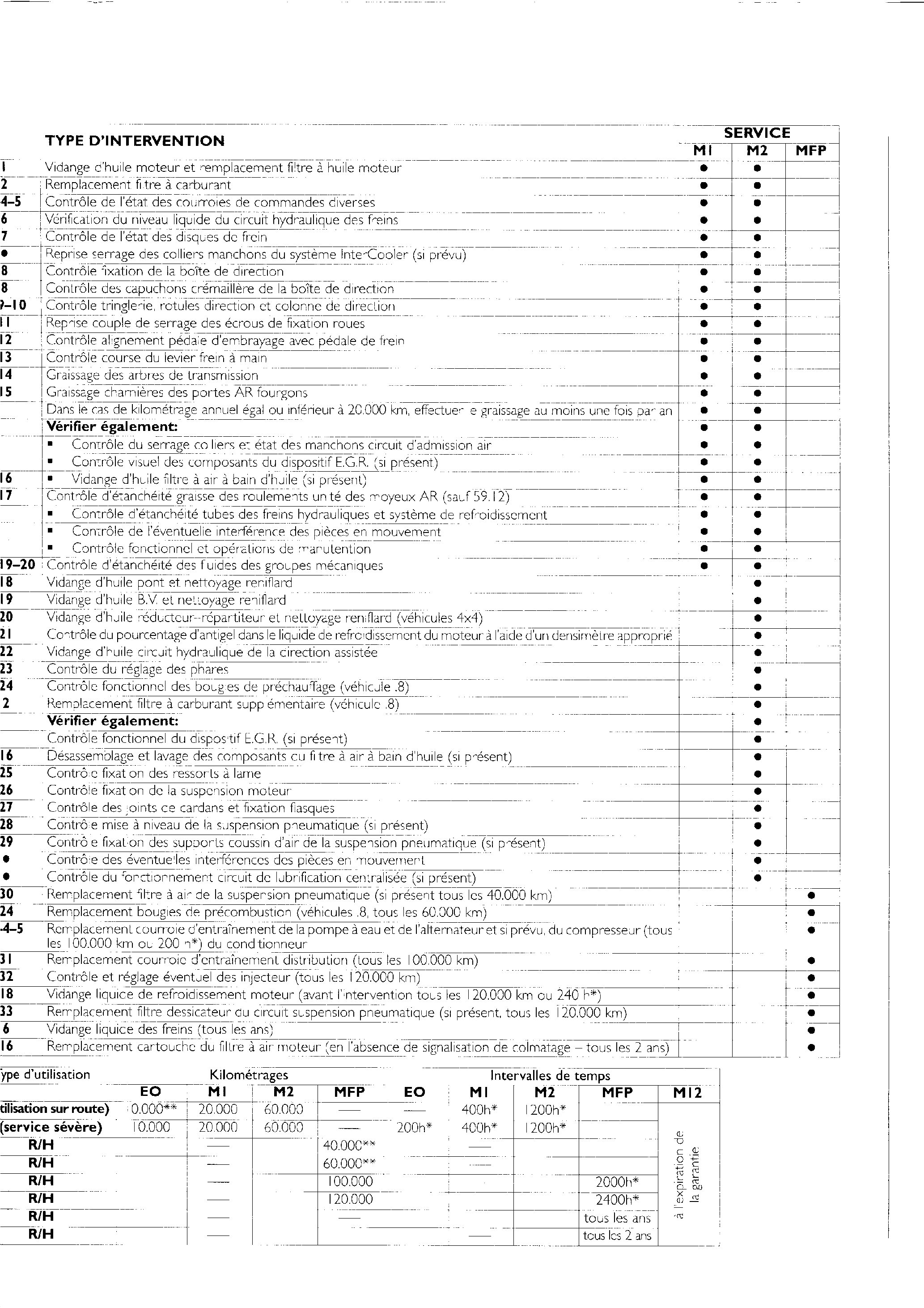

Voici un extrait de la notice de nos véhicules:
Mais je suis d'accord avec Nh3... Surtout pour le pont arrière dont l'huile m'a paru beaucoup plus sollicité que les autres quand j'ai fait toutes mes vidanges à 25 000 km
