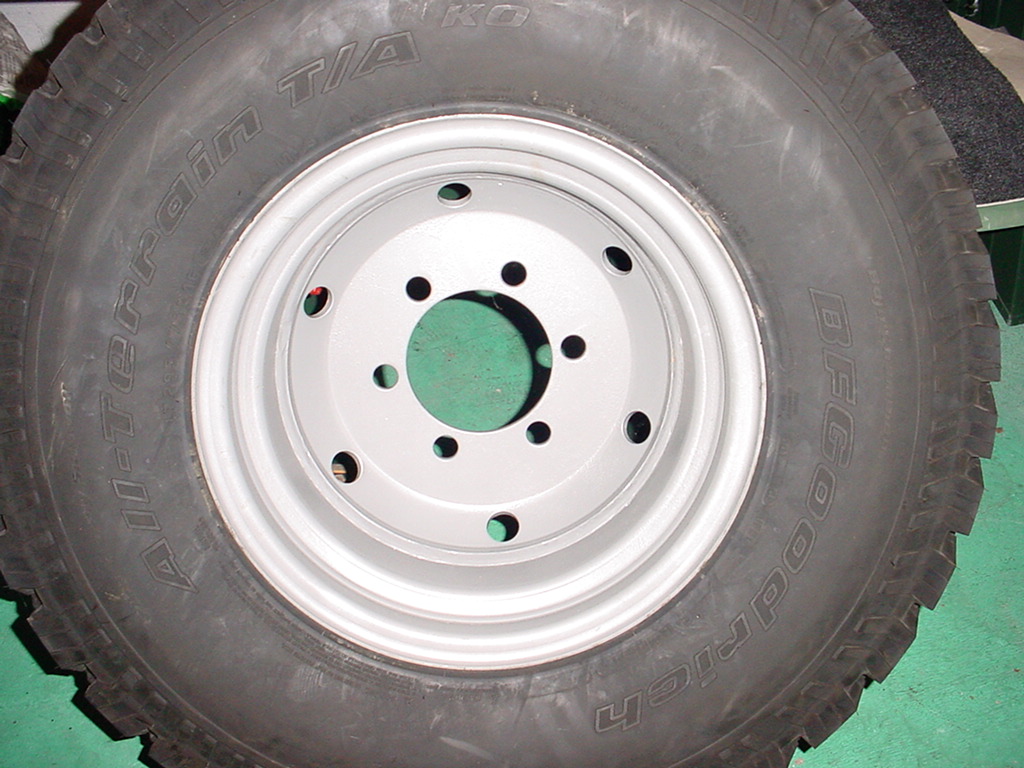

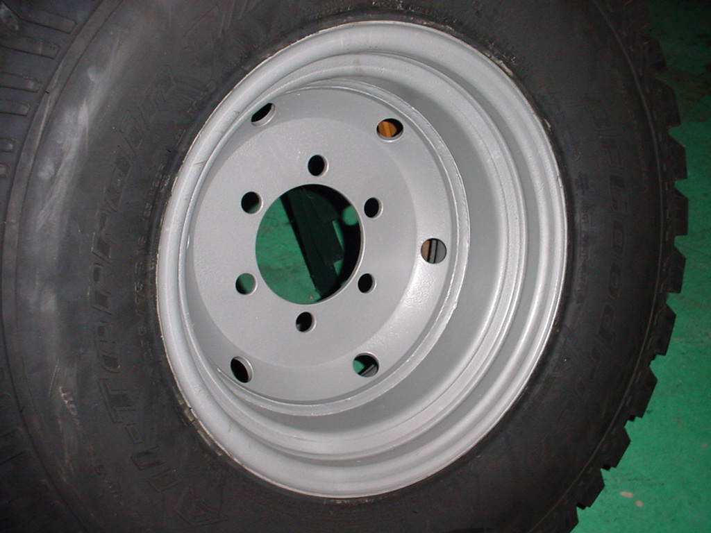

J’en ai marre de changer les roues chaque année pour le contrôle technique, j’ai un 35 S 18 en 5.5 t avec cellule CC, alors je me sépare de 6 roues en 16 x 8 non cerclées équipées de BFG AT en 295/75 R16, 2 roues neuves et 4 ayant parcourues 15 à 20 000 km ;
Valeur à neuf 2 700 €, à saisir pour 1 800 € en région Lyonnaise.

Si tu pouvais mettre des photos de tes jantes avec , et c'est primordial, une photo du déport total du pneu avec la mesure depuis la flasque de la jante!
Ainsi qu'une photo de l'intérieur de la jante avec la mesure de diamètre au niveau de la soudure STP.
(ça s'est pour savoir si ça passe sur nos tambours...)

Le diamètre intérieur de la jante est de 355 mm, le déport ext entre le voile de la jante et le bord de celle-ci est de 30 mm, le déport intérieur est de 155 mm et le déport ext entre le flanc du pneu et le voile est de 100 mm.
Si vous avez besoins de plus d'info...

C'est pas le déport extérieur qui pose problème mais bien le déport intérieur qui est insuffisant...
Du coup, le pneu est bien plus axé vers l'extérieur
Pour que ça passe sur un fourgon, il faudrait des pneus de 295-[(100(déport total)-79(déport total max possible))x2] = 253 mm
Même des 255/85r16 ne passeraient pas
Sauf si la mesure du déport total des roues de JFH est érronées...

Toujours à le recherche de jantes pour mon LT... Peux-tu me donner le diamètre du trou central, écartement entre écrous et diamètre perçage des goujons de roue ? On ne sait jamais...
