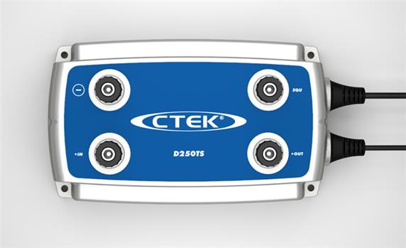

j'avais un convertisseur DC/DC 24/12 en 40A qui ne fonctionnait que lorsque l'alternateur chargeait, et donc une isolation complète des deux parcs batteries via le convertisseur.
le convertisseur aurait suffit à recharger le parc directement, mais derrière j'avais un chargeur DC/DC plus performant en plusieurs étapes.
il existe je crois des convertisseurs DC/DC 24/24 qui feraient le même office en tout 24V genre victron Orion 24/24 15A qui devrait pouvoir faire la même chose je pense
le parc batterie de service étant avec deux batteries en parallèle, il était possible en cas de gros problème sur celles de démarrage de les utiliser en série pour démarrer. En cas de panne, je suis plus confiant dans le fait de débrancher des câbles et de les rebrancher différemment que dans un appareil électronique.

Bon ce serait pour du 12V je dirais ctek D250S mais en 24v je ne connais pas
Sinon le point n°5 m’intéresse bien

en attendant j'ai trouvé ça http://www.ctek.com/fr/fr/chargers/D250TS un chargeur DC/DC 24v avec des fonctions qui ont l'air pas mal

le chargeur DC/DC me semble aussi la meilleur solution pour isoler deux parcs batterie,
ok mais pourquoi tant se préoccuper des batteries de démarrage ?
pour moi les consommateurs ne doivent absolument pas taper dans cette batterie, donc elle ne sert que pour le démarrage et lorsqu'on roule, soit éclairage, voir music etc ... à l'arrêt par contre rien ne vient consommer dessus et donc à moins quelle soit morte et ne tienne plus la charge il n'y a pas de raison de ne pas démarrer, et si vraiment si alors je démonte les batteries de service et je les mets en démarrage histoire de dépanner.
Bien sur je n'ai ni clim ni treuil
et le webasto (lorsque j'aurais plus de sous
sera aussi sur les batteries de services.
ensuite je me dis (peut être à tord) que puisque le chargeur DC/DC vient prendre l’énergie au + de la batterie de démarrage, a priori comme l’électricité suis le plus court chemin (comme l'eau) elle rechargera d'abord la batterie de démarrage puis "traversera" le chargeur pour aller aux batteries de service, non ? le truc c'est d'avoir un système qui bloque ce chemin lorsque l'alternateur ne donne pas, et là plusieurs solutions mais on peut prendre l'info au B+ (je crois de mémoire) direct sur l'alternateur.
et donc de mettre toutes les sources vers les batteries de service avec une surveillance manuelle ou automatique de l'état de la batterie de démarrage et pouvoir inverser le sens de charge.
exactement l'inverse de toi
