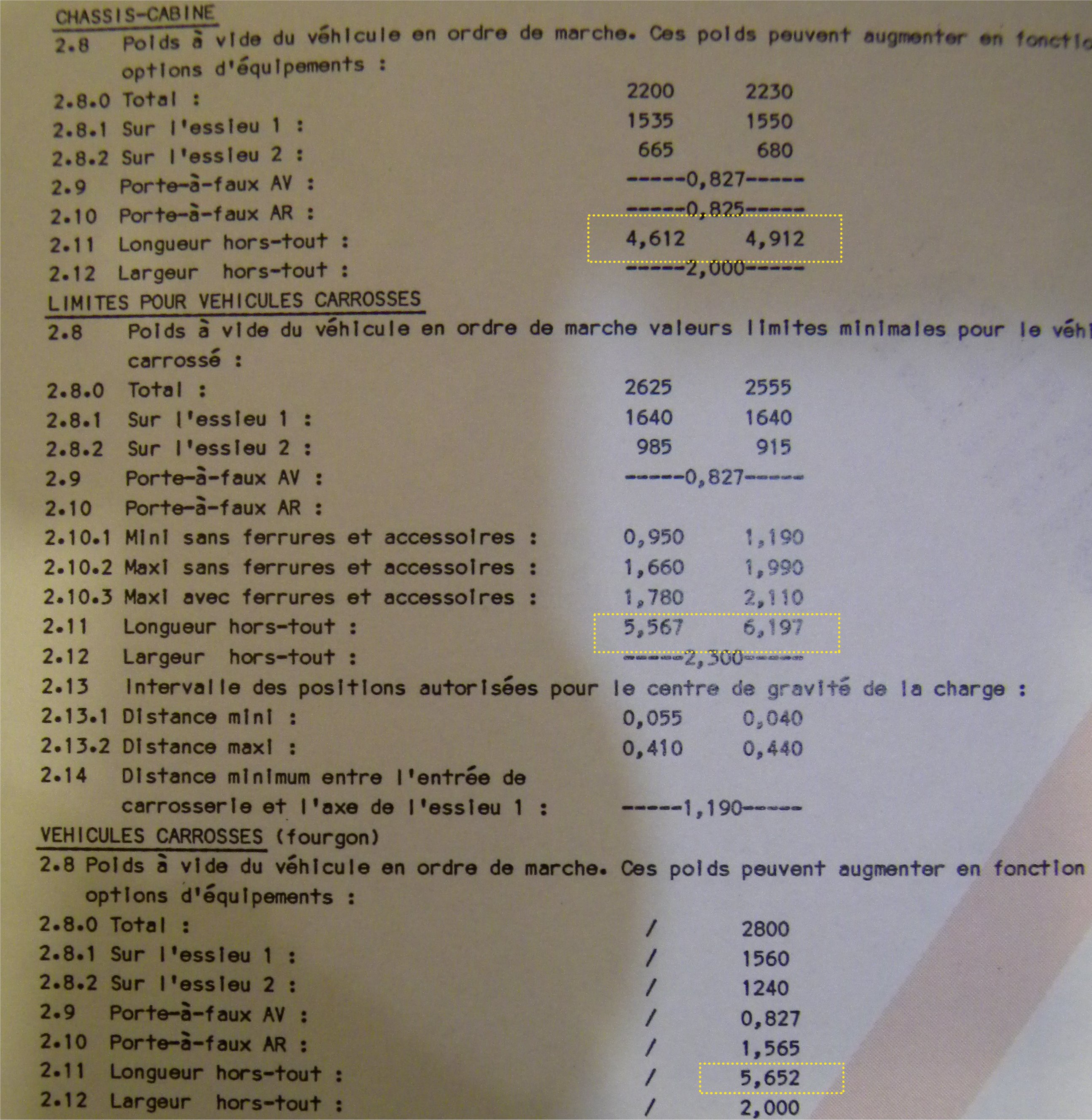

charisma45 a écrit : Quelqu'un peut-il me dire s'il est possible de poser une cellule de 4m avec capucine sur ce véhicule en lieu et place de la cellule existante?
=> Je ne sais pas encore décrypter les barrés rouges, mais la solution doit se trouver dans ce coin :
charisma45 a écrit : Existe t'il des BB110 turbo avec PTAC de 5T?
=> Sauf erreur de ma part, je pense qu'il n'y a que de rares versions ponticelli qui sont en 5t de ptac, les renautl et hurth sont en 4,5t max
hippo a écrit : oui il me semble qu'il y en a jusqu'à 6t ou au moins 5t5 non ? à vérifier sur les barré rouge
=> Pour les 4x2, oui.

pour la longueur et la largeur (largeur maxi 2.55m et 2.60m pour les frigorifique) ainsi que le poid total en charge sont défini sur la fiche descriptive du véhicule pour la hauteur il me semble que c'est 4 métres maxi ( a vérifier )
