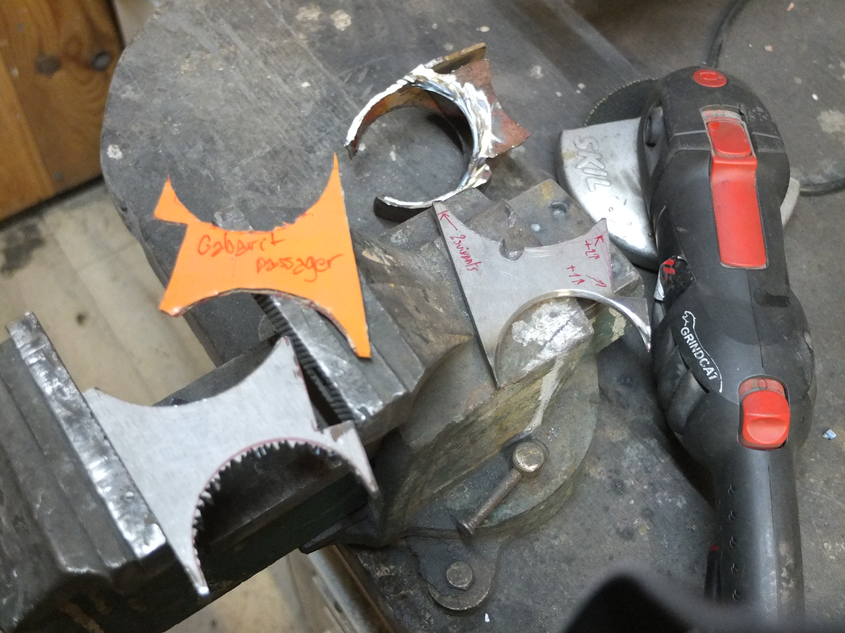

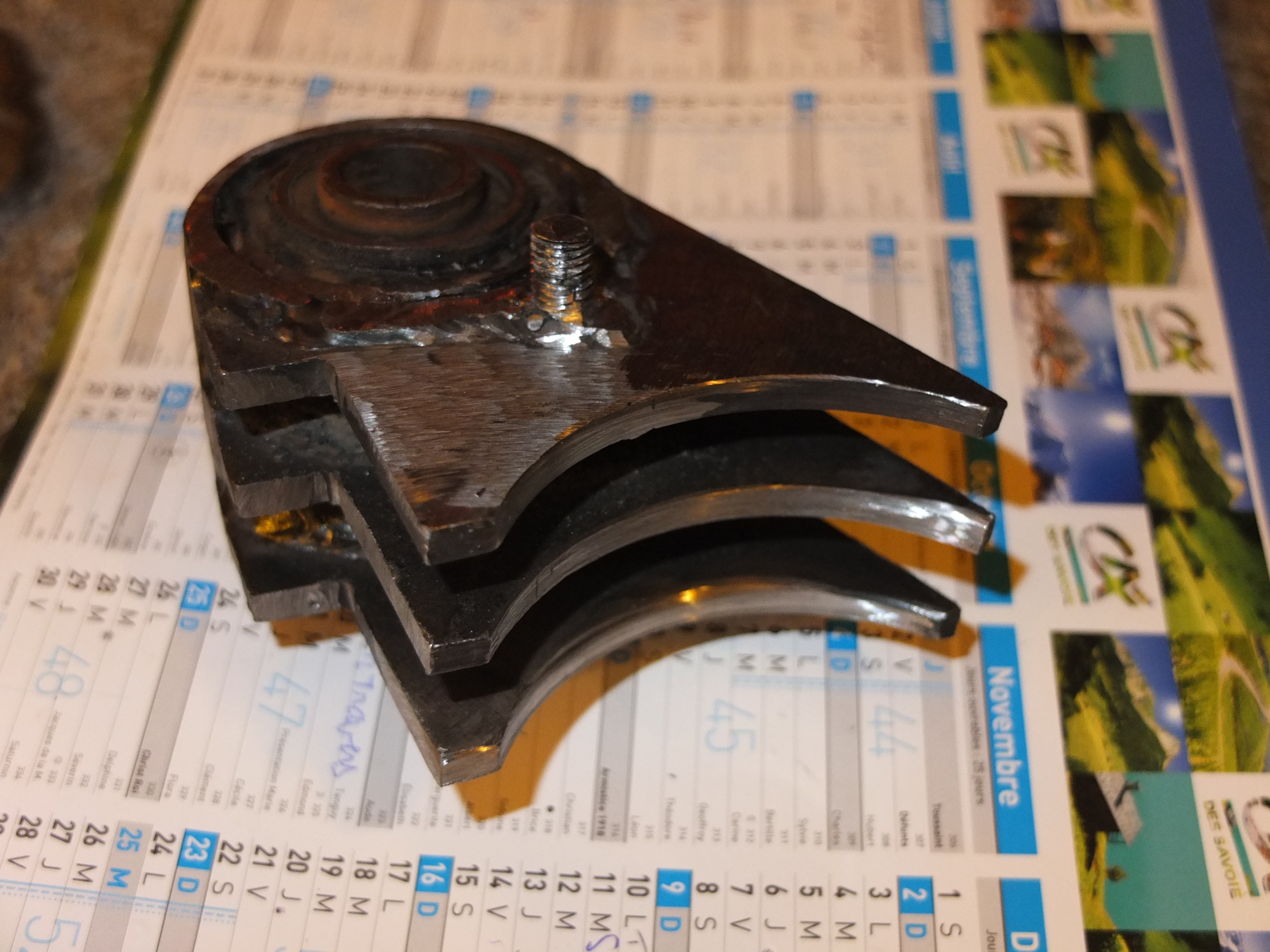

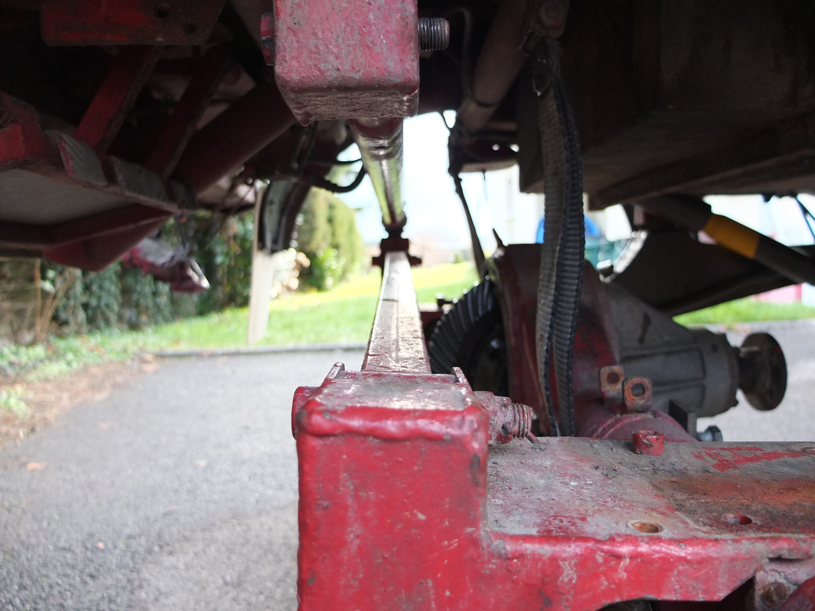

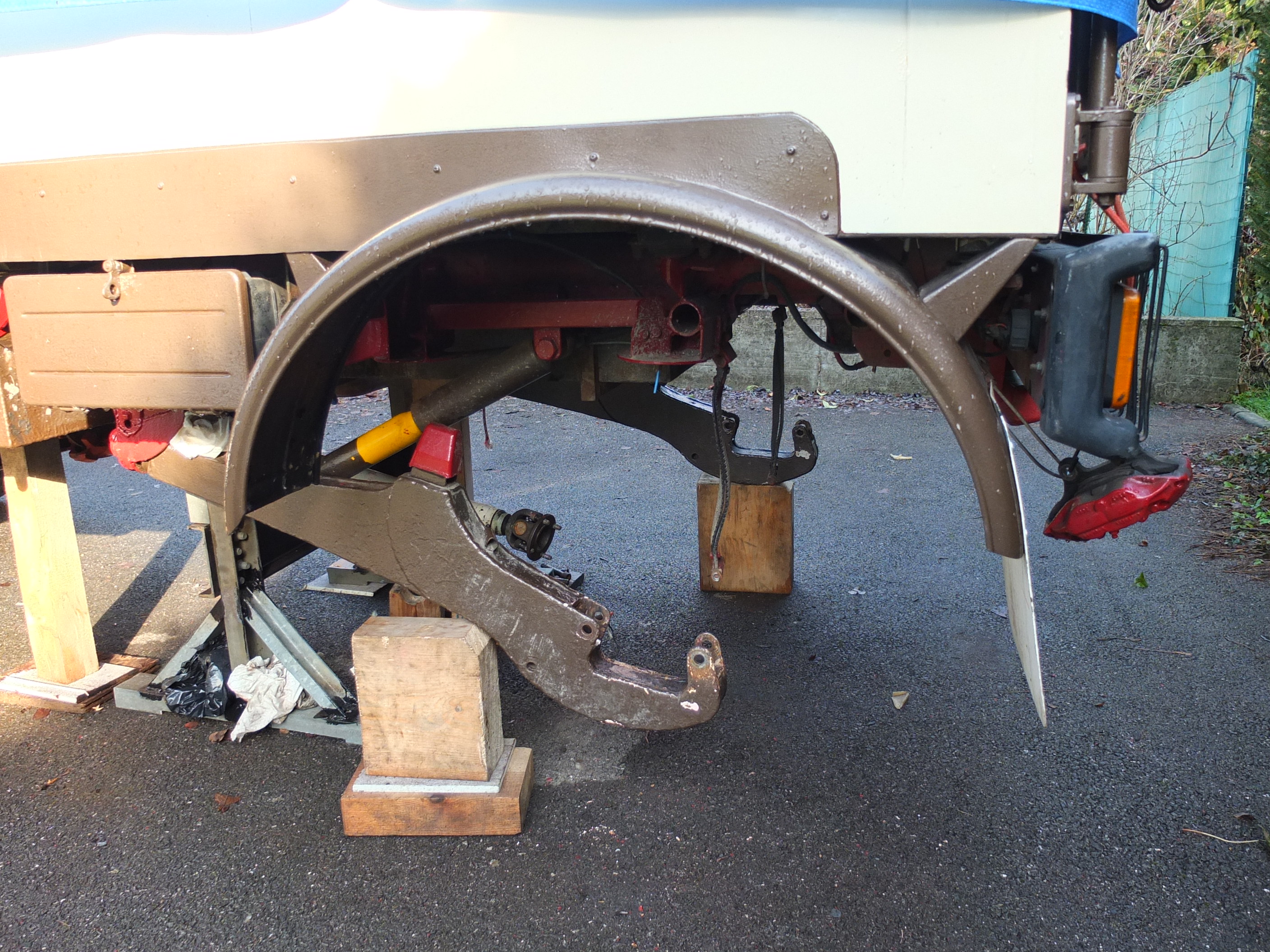

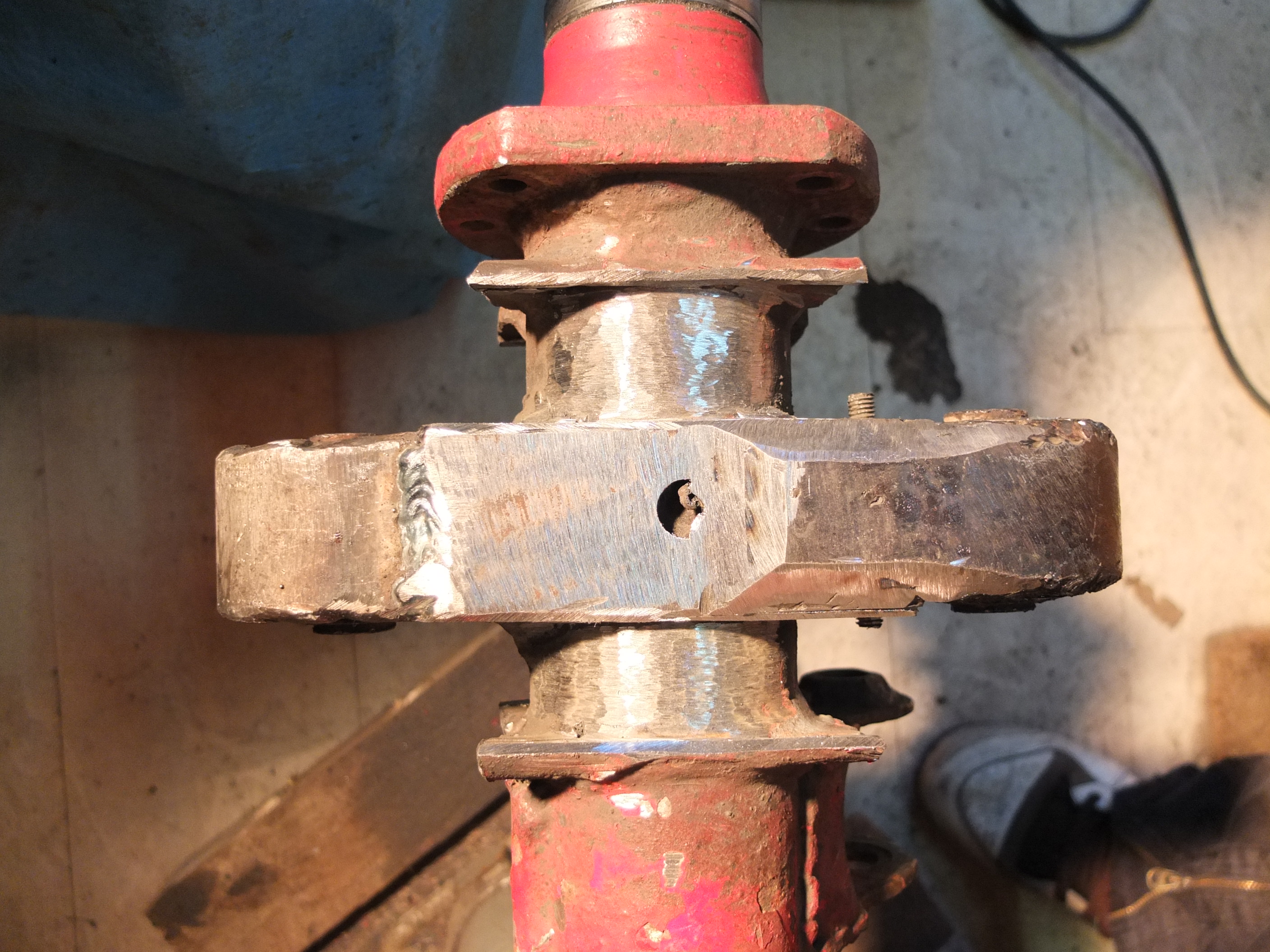

Au niveau suspension,
Si j'ai une adaptation à conseiller, c'est celle de Nomade, bras tirant/barre panhare/ressorts ou boudins.
Pour avoir modifié cet hiver la liaison du pont arrière, c'est du gros boulot! Mais pas impossible, si on prend le temps (beaucoup de temps).
Tu transformeras alors le confort de ton bremach en celui d'une Rolls...
Le confort sur route et en TT est incomparable, enfin... on oubli que l'on est dans un bremach! Tu peux trouver de nombreux topics qui parlent de ce montage dans cette rubrique.
Je pense que tu pourrai simplifier le travail en gardant les liaisons Ponts/châssis existantes, mais en modifiant tes lames pour gagner plus de souplesse, ou en ajoutant peut-être des jumelles revolver permettant également de gagner de l'espace entre pont et châssis. (les jumelles revolver, je ne suis pas spécialiste.)
Il te suffirai d'adapter des boudins entre les lames et le pont, et peut être modifier un poil les barres stabilisatrices et leurs supports, en les rendant peut-être escamotable pour l'usage tout terrain. (Le montage de Nomade est exempt de barres stab, ce qui offre un meilleur débattement, mais implique une conduite très particulière sur route).
