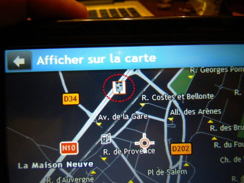

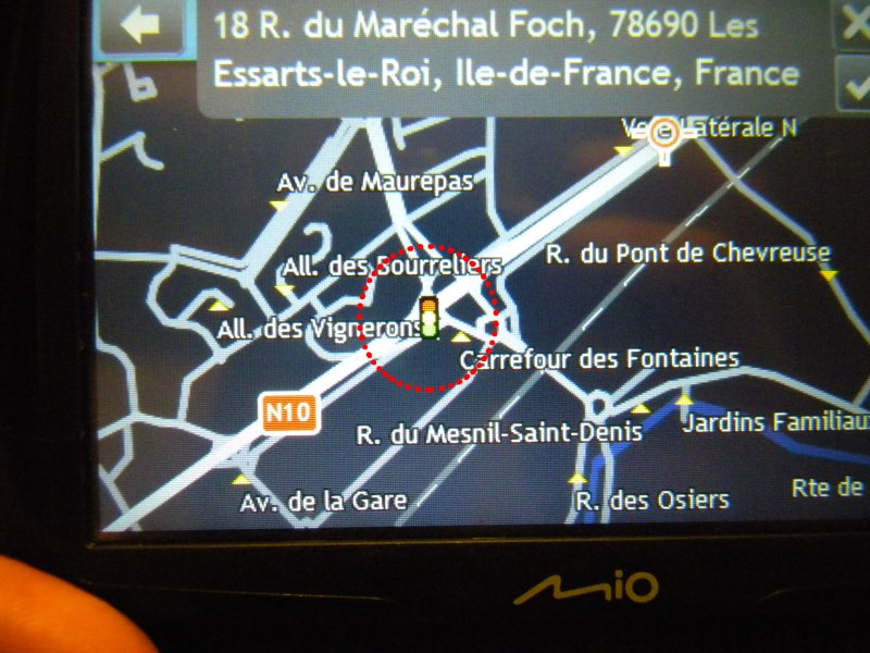

il s'agit d'ajouter des POI (point of interest). Pour ne pas surcharger son gps, le type en question n'a pas installé le fichier des radars mobiles, mais juste les radars fixes et les radars de feux.
1) télécharger les fichiers archives .rar
2) décompresser les fichiers
3) changer l’extension des fichiers de .asc en .csv
4) dans le logiciel du gps :
> ajouter des centres d'intérêt >
sélectionner le fichier radarsF.csv
> ajouter une image :
fournie dans le dossier décompressé : radarsF.bmp
> ajouter un son d'alerte : sélectionner un son déjà présent sur le gps ou ajouter un fichier .wav
> alerte : 200m (ne pas mettre moins car le gps a souvent du retard et se déclenche plutôt entre 150 et 100m)
> cliquez sur "créer"
5) recommencer le 4) avec l'autre fichier RadarsFR.csv et son image associée RadarsFR.bmp
et hop !
radars de feux
radars de feux
radars fixes
radars fixes
Seb
Ps: faites des mises à jours de temps en temps !
