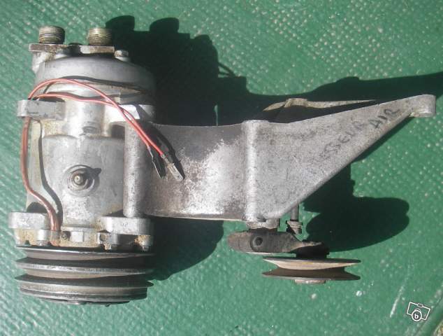

Compresseur d'air SD510 Origine clim modifier
Prix: 90 € Code postal: 80080
Vends Compresseur d'air Sanden SD510 pour 4x4
avec support (Land ou Range Rover ??? )
Origine clim modifié air
Caractéristiques approximatives :
Pression max : 15 bar
Débit : 225 litres / minute à 7 bar
Exemple :
Le moteur tournant à 2000 tr/mn
on gonfle un pneu 10.5x15 en 55 secondes
Possibilité de fournir accessoires de raccordements, filtres, régulateurs, mano, etc...
A prendre sur place (Amiens)
Payement liquide.
Echange divers possible.
Faire offre par Emails.
http://www.leboncoin.fr/vi/29097734.htm?ca=12_s

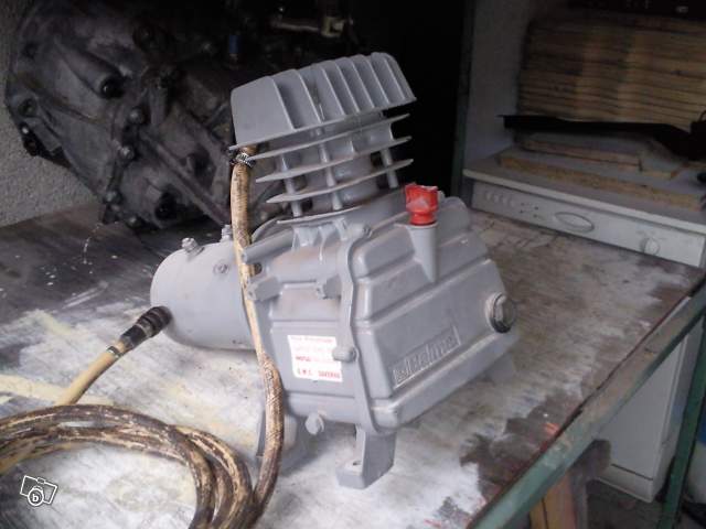

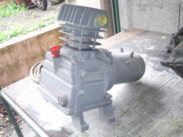

Messages : 21490
Re: reconversion compresseur de clim
bon j'ai peut être trouvé la perle rare donc je vais sans doute laisser tomber le compresseur de clim finalement.
voilà ce que j'ai trouvé..ça inspire confiance mais faut le caser quelque part maintenant..
