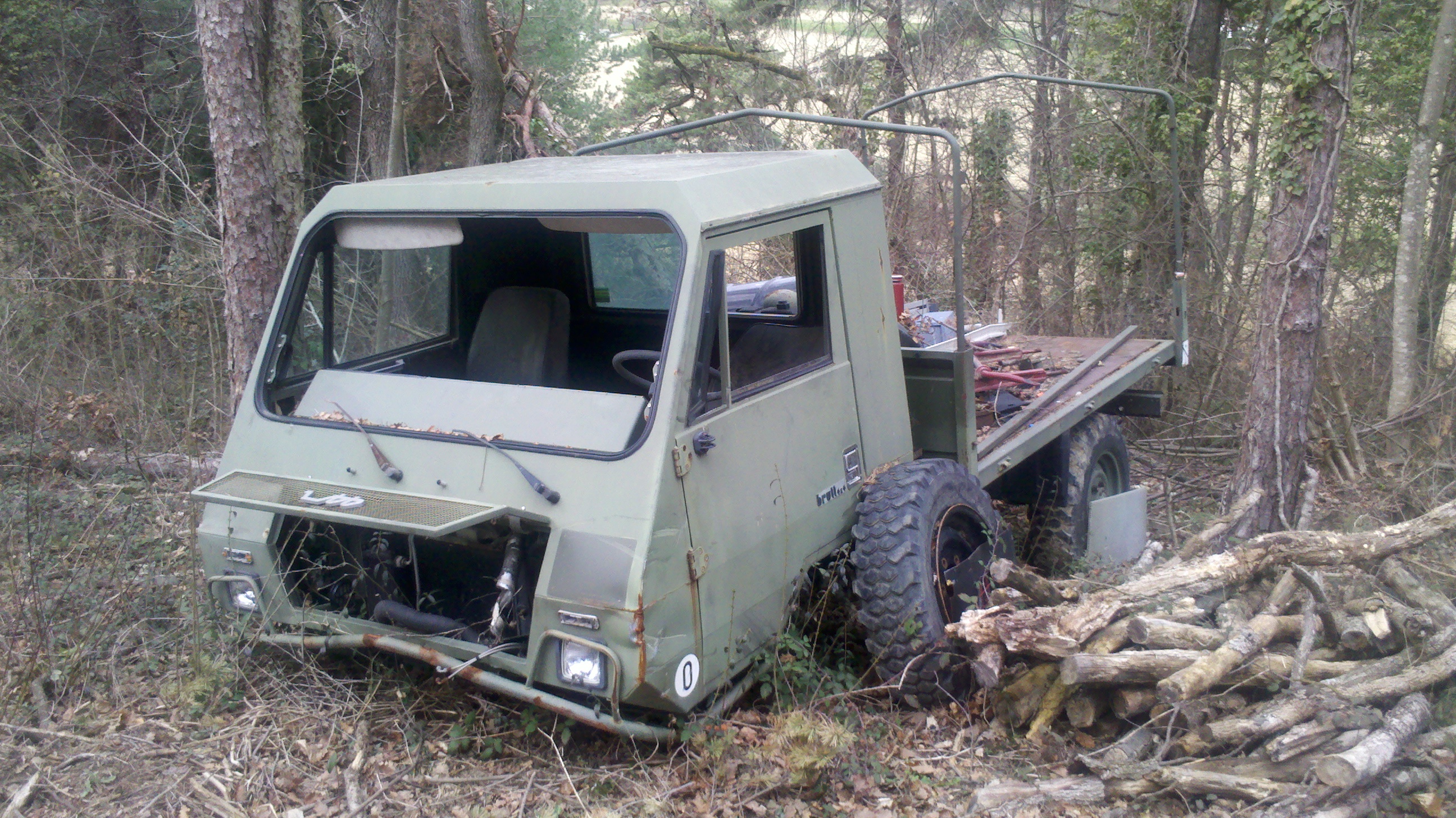

vends 2 camions brimont 4x4 l'un en état de marche le second pour pièces pour les deux 4000 euros a débattre
accrochez vous
le pare brise est rayé par les bras d'essuis glaces dépourvus de balais, la baie arrière côté conducteur se balade dans la cabine, la vitre conducteur est au fond de la porte, porte qui ne tien plus que sur une charnière l'autre étant déssoudée, le montant de porte à hauteur de cette fameuse charnière a bien morflé, la moitié de la baie arrière coté passager, elle aussi se balade dans la cabine...
si si vous ne rêvez pas, je ne suis pas non plus david copperfield, ce n'est pas une illusion d'optique, le faux-châssis de la benne basculante est plus large que le châssis du brutt, qu'a cela ne tienne, admirez les soudures-collage. Le plus "drôle" c'est le support d'amortisseur, lui aussi soudé au faux-châssis, mais avec un restant de baguette dirait on...et alors la bride d'amortisseur au dessus de lame, ...
avec tout ça, le châssis du brutt a bien souffert
Là aussi on rigole jaune, le moteur est relativement sec et propre, mais a force de venir forcer sur le filtre à huile pour accrocher 1ère, 2ième, la vidange est en cour ...

sur la dernière photo, on voit un bocal tant rechercher par certain TRMeux pour l'antigel, là il sert au remplissage d'huile, logique non? le reservoir de liquide de freins devait fuir, ou d'ailleurs fuit encore... la jauge à huile a dut être tirée, au début, là elle pendouille...
Bref même à 4000€, même si s'en être aller voir les engins nous ( Stéphane qui possède celui là viewtopic.php?f=47&t=8069 et moi) avions déjà bien négocier le truc, ajoutez à ça le rapatriement c'est tout sauf une affaire.
M.Gruson est bien gentil, bon acceuil et tout, mais là il faudra soit qu'il trouve un roucouleux, soit qu'il se rende compte que deux brutts pour pièces c'est maxi 2000€. A oui parce que celui " en état de marche ", même s'il avait su le mettre en route je ne l'aurai pas essayer. Et puis il y a cette histoire de carte grise, Hitchcock est un enfant de coeur à côté...

pour illustrer une explication à papy, l'amorto en porte à faux sur les lames ( dont plusieures certainement cassées d'ailleurs )
à oui j'y repense en regardant la photo, et ils sont ou, et ils sont ou, et ils sont ou les silent-blocs de barre stab ???200 cv avec une BT ou un pont éclaté t'as bien plus l'air d'un con que les 150cv qui finissent...

tout juste un peut + que le prix de la ferraille , encore un qui croit avoir un trésor !

2000€???? T'es bien bon toi!
ça vaut une bonne bouteille du proprio pour service rendu, si te le débarrasse de ses deux tas de ferraille... et encore....
Qu'un véhicule soit vieux, ou abimé, c'est une chose, mais quand les gens font des améliorations maison de ce genre (mon V6 c'est pas loin de ça),
C'est vraiment du carnage!

un faux châssis plus large ca n'a rien de fantastique, c'est juste qu'il est mal monté.
Re: Bruttal massacre
tout à fait cher Guilhem, c'est pour celà que je viens d'acheter un véhicule d'une de tes connaissances ( là te peux fouiller
) tu as remarqué photo 3 ( rien ne vous choque ?) les durites qui vont à l'amplificateur sont contraintes....

Chips a écrit :tout à fait cher Guilhem, c'est pour celà que je viens d'acheter un véhicule d'une de tes connaissances ( là te peux fouiller) tu as remarqué photo 3 ( rien ne vous choque ?) les durites qui vont à l'amplificateur sont contraintes....
Tout a fait!!mais on ne sais toujours pas quoi!!

Les durites pliées ca fait limiteur de freinage!![Laughing :lol:](./images/smilies/icon_lol.gif)
