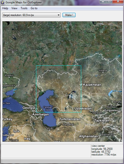

Hello gradateur ...
En utilisant GoogleOzi ( comparable au logiciel du tuto )
j'ai crée une carte sat hybride représentant le 1/3 du Kazakhstan environ , et en forte définition (15 km sur 80mm d'écran )
elle est lourde +/- 30mn de création
Ozi ne peux l'ouvrir mais un coup de ECW et hop OZI l'ouvre instantanément.
le carré bleu dans la fenêtre représente la carte fabriquée (tu vois par rapport au pays)

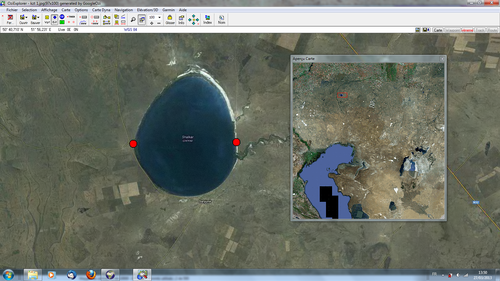

là une copie écran ozi
l’aperçu carte représente la carte complète , dans cet aperçu le rectangle rouge représente la carte visible sur l'écran (tu vois qu'elle est grande)
Repère ce petit lac sur les cartes que tu possèdes , en haut à gauche tu as les coordonnées , et compare l'échelle ..
Sachant que tu peux créer le pays en plus de dalles de plus haute résolution :D
Si ça peux t 'être utile , tu es toujours a temps de te fabriquer des cartes pour ton voyage
Regarde les poids des cartes sur le tuto ECW
