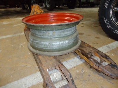

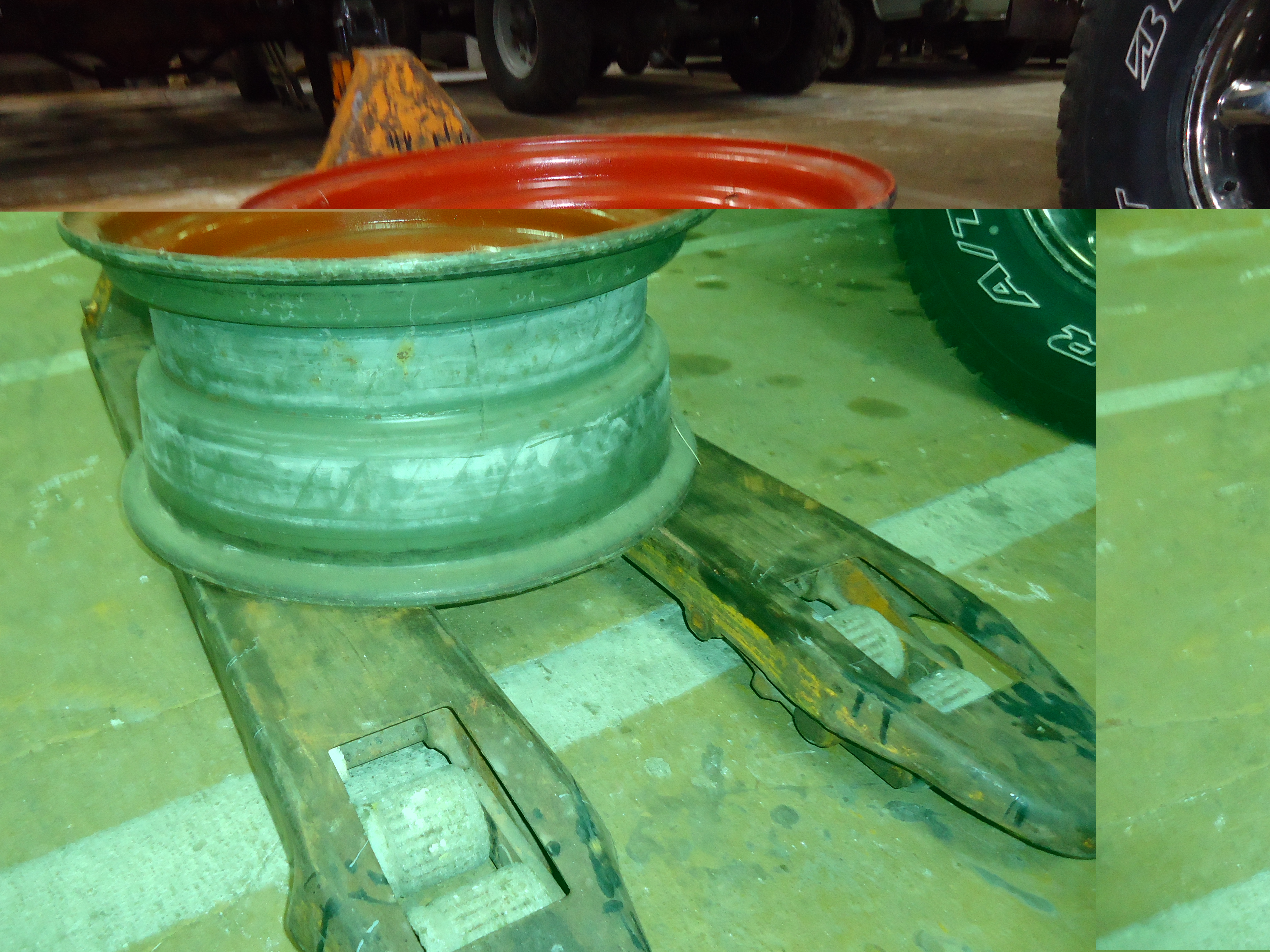

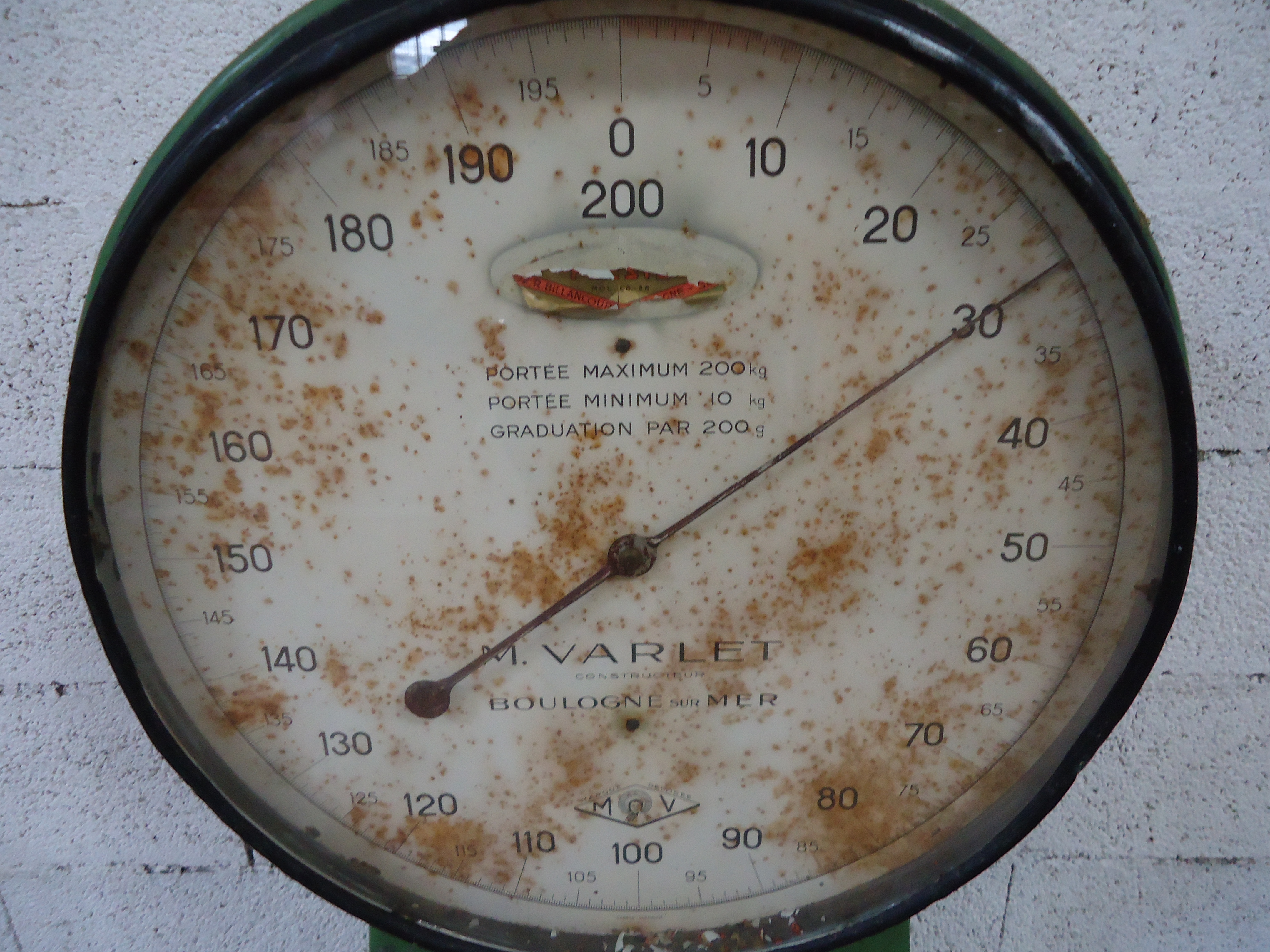

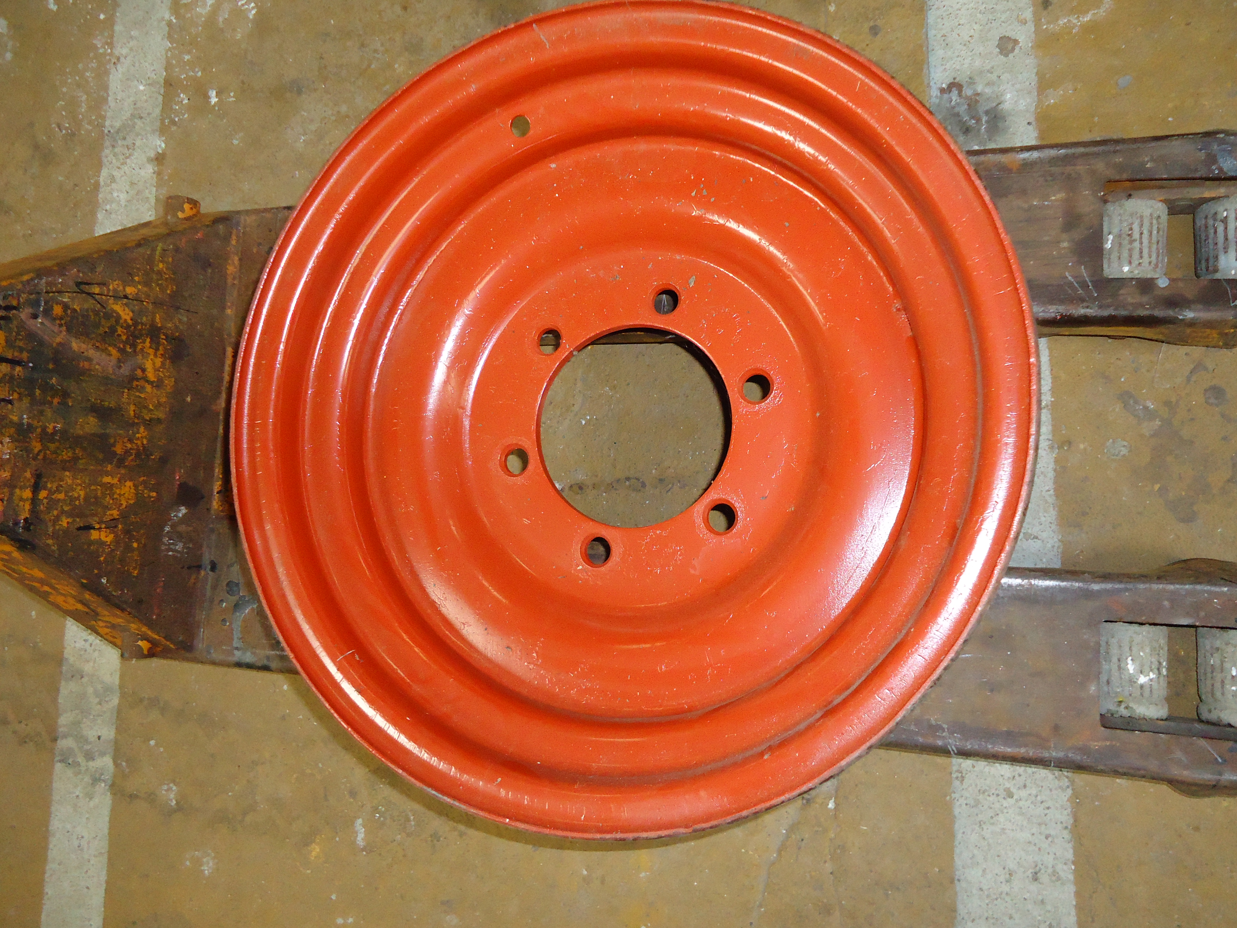

Post by woolf »
montes le en 20 pouces ton LT, ça va tout déchirer :mrgreen: :mrgreen: :mrgreen:
C'est une jante de TP3 en 9.00X20.
Pour le trou central, j'ai mesuré 162mm, et 22 mm pour le perçage des goujons.
Et c'est denis qui remporte le premier prix : 30kg :lol: :lol: :lol:
