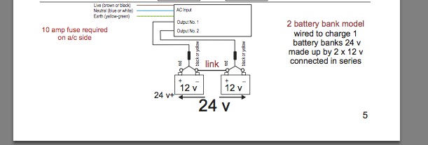

Et voici le shema qui m'a motivé à l'acheter et qui montre comment les batteries 12v sont chargées en 12v ET couplées en 24v!
(ça c'est la partie ou j'étais dans le post)
J'aimerais reproduire la même chose avec le panneau solaire et le régulateur. Possible?

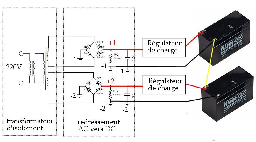

Tu ne peux pas brancher ce type de régulateur :
Explications en image :
En jaune le câble qui relie tes 2 batterie moteur.
En violet les court-circuits qui se créer si tu branches ça comme ça.
C'est peut-être pour ça que l'on ne sait pas bien compris dès le début ... ?
Seb

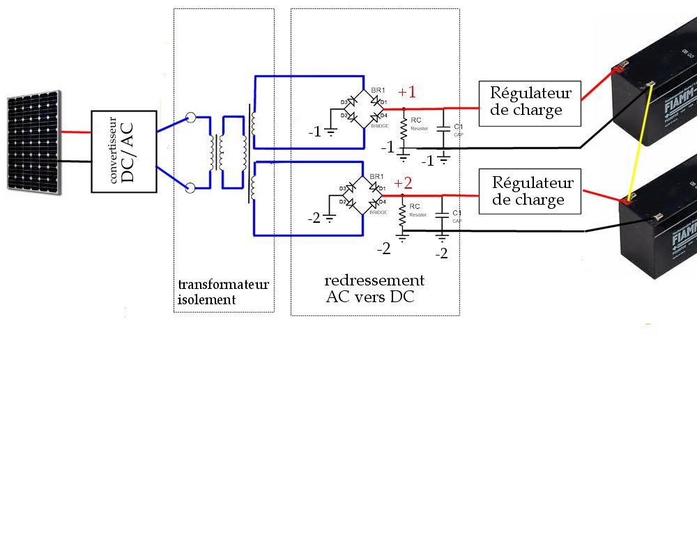

En fait, en alternatif, il est assez facile de créer plusieurs sources de tension séparées (isolées l'une de l'autre) à partir d'une seule, notamment via des transformateurs ou des isolateurs galvaniques.
Voilà, j'aurais aimé trouver le même mode sur un régulateur solaire.... J'y comprends finalement rien à tout ça... parce que ton régulateur victron il a bien 2 sorties batteries avec un + et un - chacune.....
non pas exactement, il y a bien 2 "+" séparés, mais les "-" sont les mêmes.
Alors que mon chargeur batterie à batterie 24-12 lui n'a qu'une masse et 2 +.
1 pour les bat en 24, l'autre pour les bat en 12....
oui, c'est logique, c'est un peu comme le principe du victron
Malheureusement les régulateurs sterling ne sont pas très fournis, et ne me plaisent pas trop.
Et les régul 24v sont assez cher pour une installation qui ne serait qu'un test....
A contrario il est assez difficile à partir d'une source continue (DC) de créer 2 sources continues indépendantes (comme dans ton cas pour recharger indépendamment 2 batteries de 12V reliée en série). En effet, il faudrait à partir de la source DC recréer de l'alternatif (AC) afin de pouvoir mettre en œuvre le systèmes d'isolation (de séparation physiques des tensions), puis pour chaque source AC indépendante nouvellement créée lui adjoindre un système de DC. C'est pour cela que ce n'est pas courant.
Allez, pour le plaisir, quelque schémas qui causent :
en gros le système du chargeur sterling
en gros le système du régulateur victron
en gros ce que tu voudrais !!!
Seb

Salut Seb,
Merci, l'explication AC/DC me parait plausible, avec mon niveau de connaissance en électricité tout au moins, mais ça me permet de comprendre ce qui se passe, c'est bien.
Donc comme tu dis, schéma classique pour le solaire, (comme pour l'alternateur d'ailleurs) et chargeur AC/DC de temps en temps.
Le mieux est parfois l'ennemi du bien, j'en ai voulu peut-être trop dans ce cas là :roll: :lol:
Je reste convaincu de mon système en général.... l'avenir nous dira, une fois complet, si j'avais complètement raison.
Il faut maintenant que je trouve le régulateur solaire 24v de mes rêves, ou un modèle économique pour un premier test.
Reste la question abordée sur ton autre poste, des deux batteries reliées en parallèle (pour la partie 12v cellule) où j'ai beaucoup hésité entre une grosse bat (120 amp et plus) ou 2 12v et je pense quand même partir sur 2 12v, histoire de pourvoir permuter si vraiment mes bat de démarrage sont HS.
