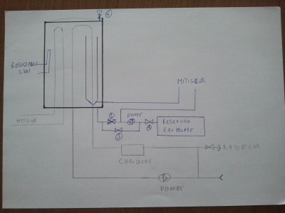

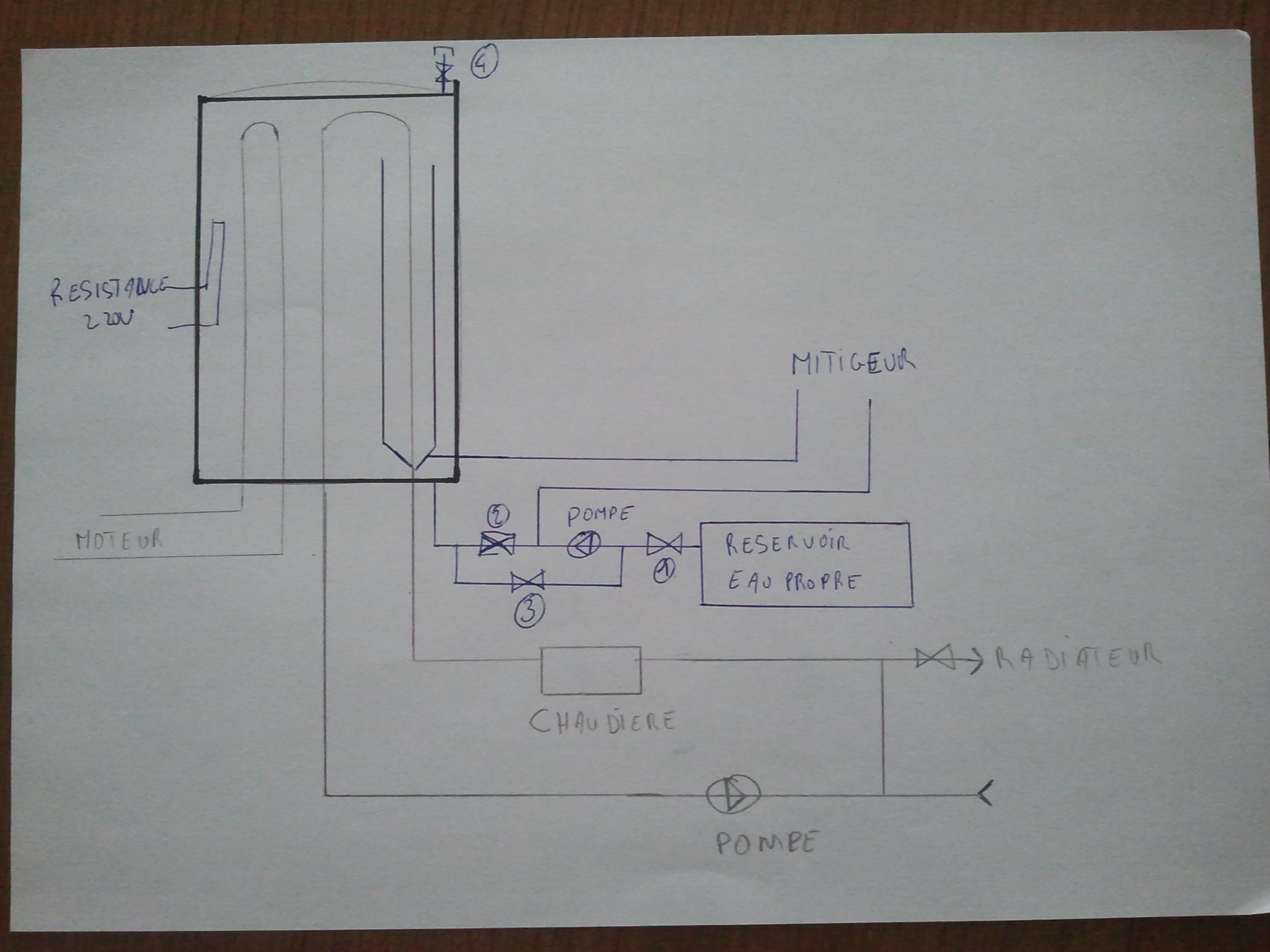

Voici un schema de mon instalation de chauffage et sanitaire.

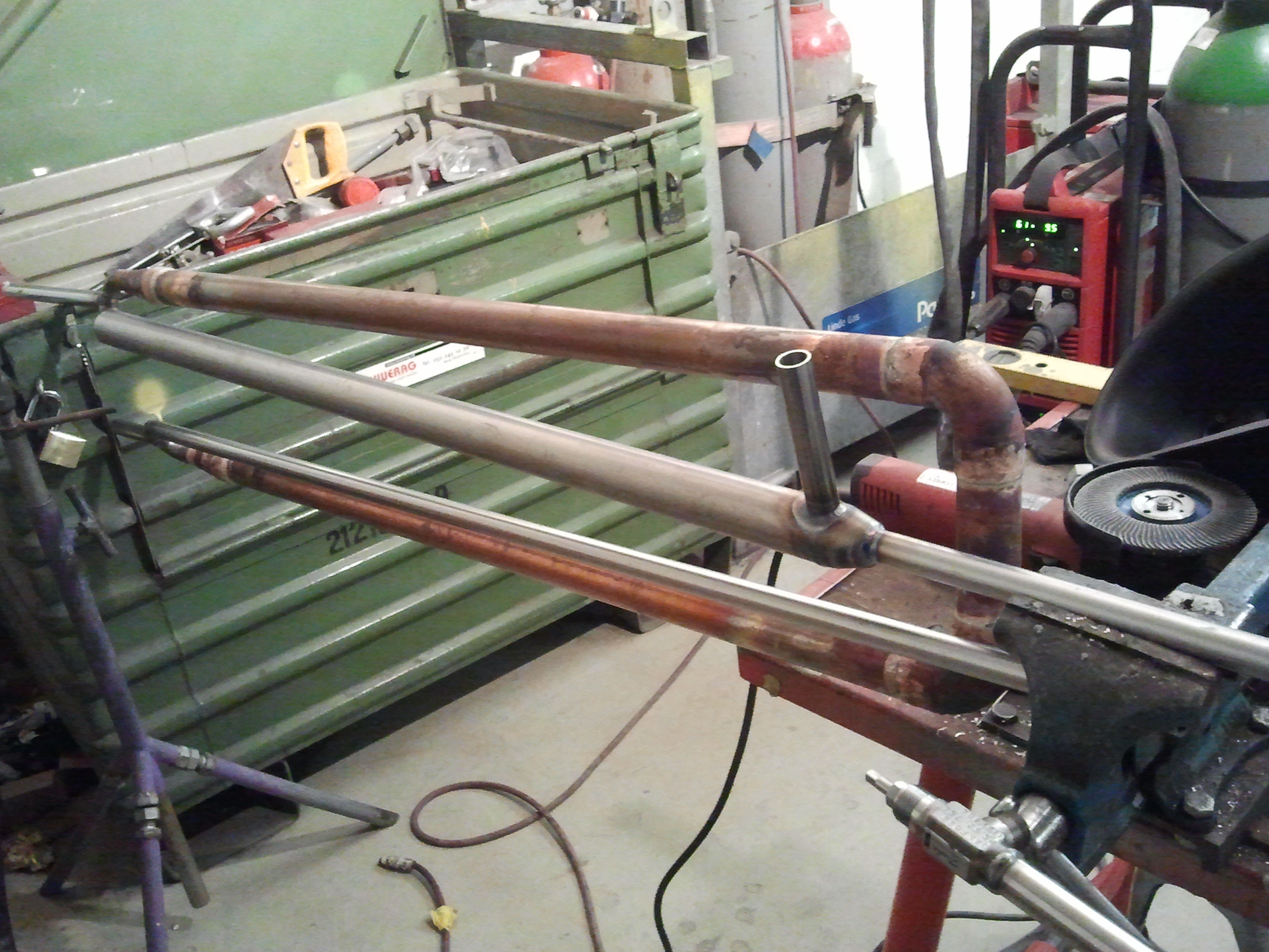

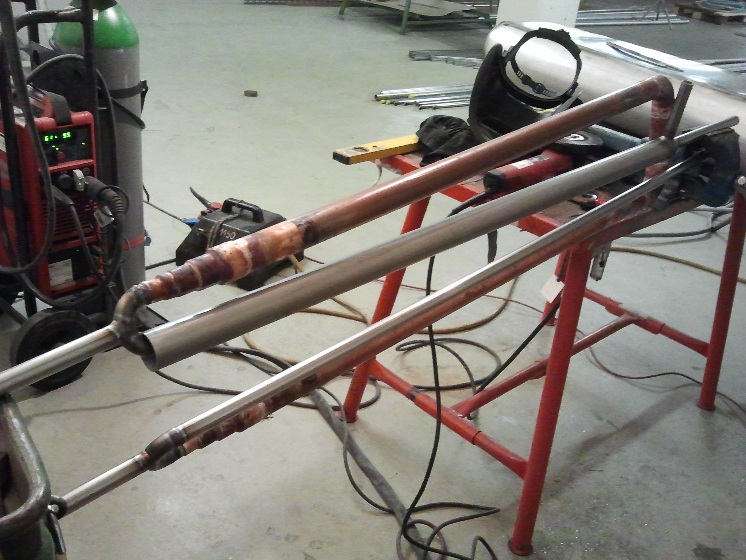

Le boiler est de ma fabrication, il y a deux serpentins, un pour le moteur du camion et un pour la chaudiere.
Il y a encore un système d'echangeur interne dans le boiler se qui permet d'avoir de l'eau chaude très vite si le boiler est froid et qu'on vient d'allumer sa chaudiere, l'eau sanitaire longe le tube du chauffage avant de sortir du boiler.
Un autre système permet aussi de pouvoir vider son boiler quand il n'y a plus d'eau dans son réservoir, sur le schéma en situation standard, les vannes 1 et 2 sont ouvertes, 3 et 4 fermées , quand il n'y a plus d'eau dans le reservoir, il faut faire le contraire, 1 et 2 fermer et 3 et 4 ouvertes, vanne 4 etant seulement une mise à l'air. Bien sur on n'a plus de possibilité de mitiger la température.
Il est possible de faire le même système avec un boiler acheté, il suffit de mettre un echangeur à plaque entre la chaudiere et le boiler.
J'espère que ce que je viens d'ecrire est comprehensible :wink:
schema de mon instalation.
sepentin coté chaudiere cuivre et inox avec le système d'echangeur interne pour chauffage de l'eau sanitaire rapidement
