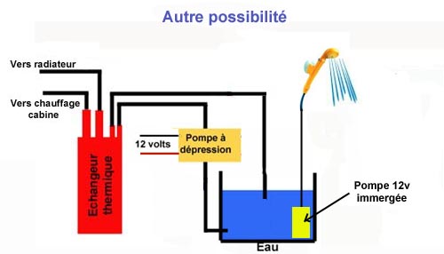

Je viens de finir l'installation de l'eau chaude.....
Un bidon de 15 litres (celui de 20 litres est trop haut): Le bidon est relié à l'échangeur thermique via la pompe électrique: La pompe électrique située sous le bidon d'eau: Ce qui donne ce schéma général: Pour chauffer l'eau, il suffit de mettre le chauffage intérieur et d'activer la pompe. En 5 minutes, l'eau est chaude à 50°.
Arrivé au bivouac, il suffit de plonger dans le bidon une petite pompe immergée avec douchette (comme on en trouve ICI)
J'avais déjà cette installation sur mon ancien 4x4 et je n'ai jamais eu de problème.

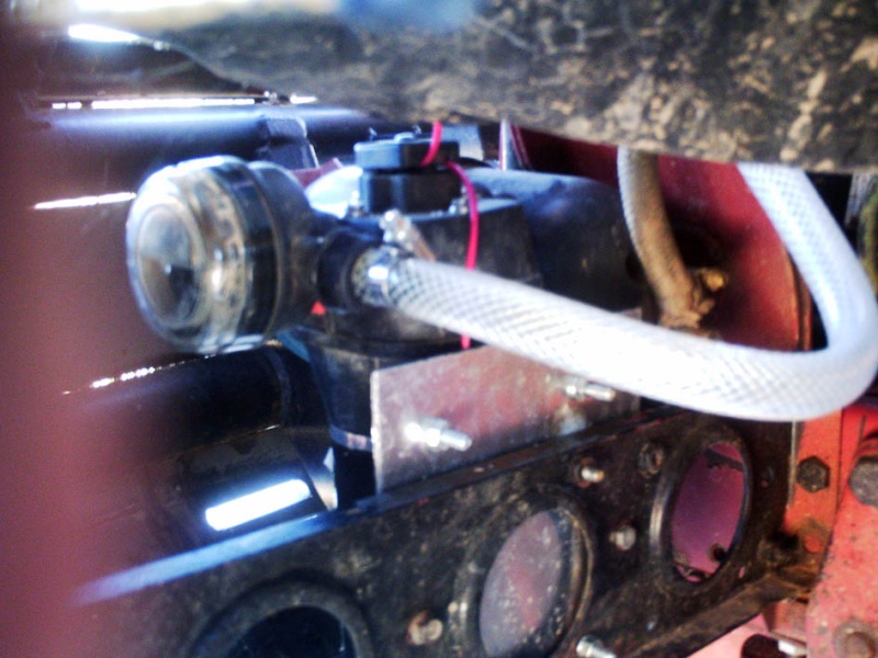

La pompe doit pousser l'eau vers l'échangeur donc elle doit être posée à la sortie du réservoir vers l'échangeur et non pas après l'échangeur vers le réservoir !
Pour le thermostat, j'ai pris celui-ci qui va très bien :
http://www.ebay.fr/itm/DC-12V-Digital-T ... 43a7331dc7
Je ne me suis pas servi du relais du thermostat pour commander la pompe. J'ai donc un interrupteur pour le fonctionnement de la pompe et pour le thermostat, je le branche sur l'allume-cigare lorsque j'en ai besoin.
Il me faut moins de 3 ou 4mn pour amener mes 15l d'eau à 40°
