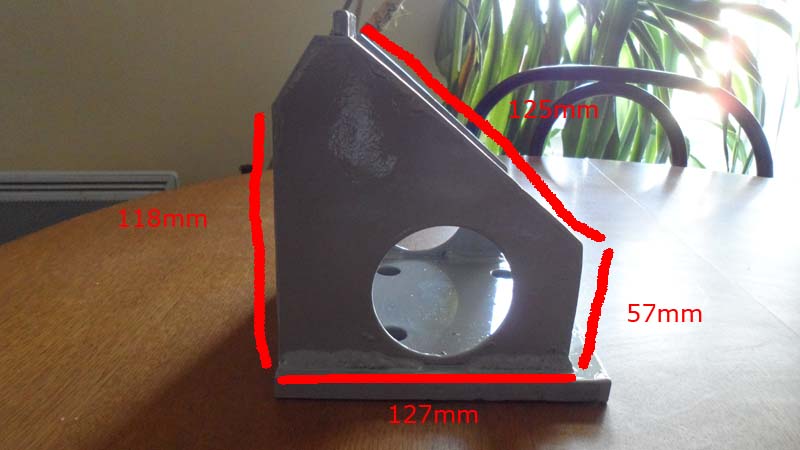

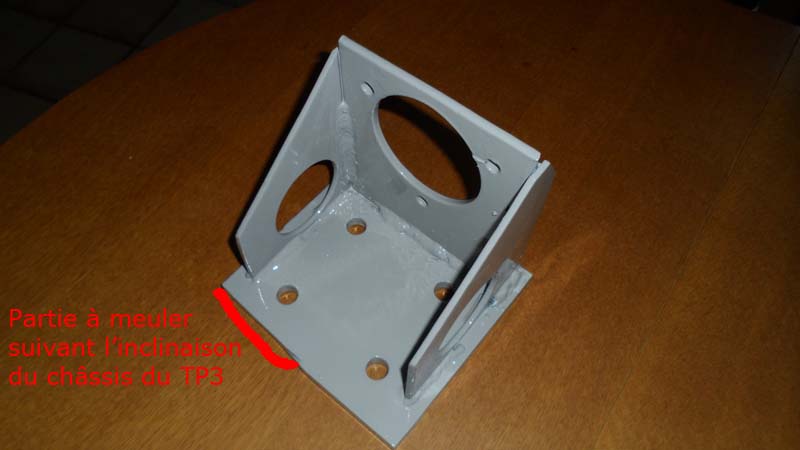

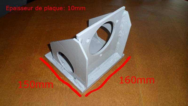

Je poste ici les côtes de mes supports moteurs arrière, ceux du 720SPC. Peu être que cela pourra servir à qui souhaite faire la modification.
Pour ceux qui n'auraient pas suivi, je me suis fait découper les supports d'origine du 720 à l'oxy coupeur chez Kintz quand j'ai acheté le moulin, après avoir pris plusieurs mesures, j'ai retaillé ces supports et y ai soudé une grosse plaque de 150x160mm d'épaisseur 10mm elle même percée de 4 trous de 14mm afin de la fixer au châssis. Notez que le bas de cette plaque a dû être meulée légèrement de façon à suivre l'inclinaison de l'intérieur des longerons du châssis.
Les silent-blocs d'origine du TRM2000 seront réutilisés et au vu de leur taille énorme, ça ne devrait pas bouger d'un poil!
Place au photos:

J'ai fait a peut pres pareil avec les supports du Marmon (720SPC de Marmon et non de TRM2000) ils sont quasi identiques mais boulonés d'origine.

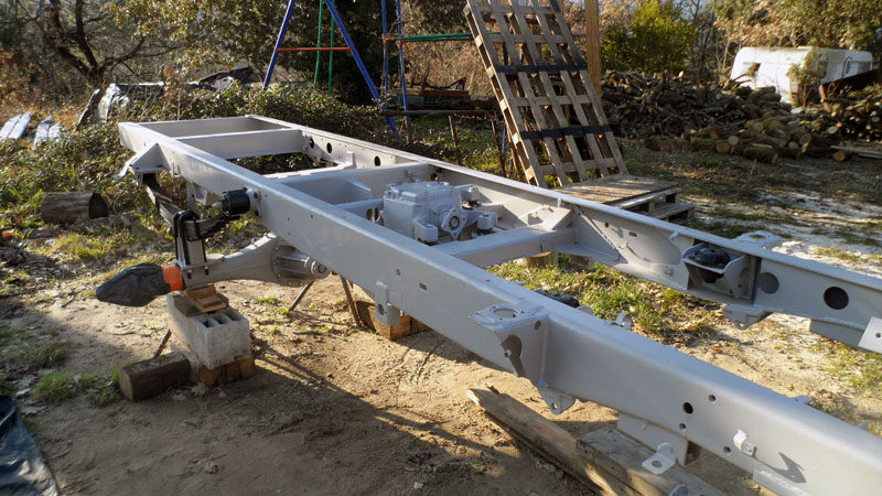

Ayé la BT est en place! Prochaine étape, je monte le bloc moteur/boîte...
Tout à l'heure en fin de journée, j'ai tenté de placer l'arbre de transmission AR, Alain Brink m'avait demandé d'emporter ceux qui étaient montés sur le camion quand j'ai récupéré la BT m'informant que ce n'étaient pas les même modèles que ceux que j'avais à l'origine pour ma BT 1 levier. Cependant, à vue d’œil ils me semblaient identiques (tous deux étant extensibles/rétractables) et vu que ses arbres sont tout rouillés, que les miens sont nickels et que j'en ai plein le cul d'utiliser ma sableuse, j'ai tenté de présenter mon arbre AR d'origine.
Ben du coup il rentre presque mais pas tout à fait, je me demande si ce n'est pas du au fait que la tulipe du différentiel a reçu quelques bonnes couches de peinture où bien au fait que ma nouvelle BT penche vers l'arrière.
D'ailleurs à tous ceux qui possèdent une BT deux leviers, est-ce normal qu'elle penche comme ça vers l'AR? (voir photos ci dessous)
Bonne soirée tout le monde! :wink:

Ça y est, le 720SPC a trouvé sa place!
Chose étrange, les arbres de transmissions que j'ai récupéré sur un TP diesel à Alain Brink, le même sur lequel j'ai prélevé la BT 2 leviers, ne sont pas à la bonne taille! Ils sont semblables à ceux d'origine de mon TP3 (essence, BT 1 levier). Du coup l'arbre AV est trop court d'environ 5cm et l'AR trop long.. Même Alain n'en reviens pas! :?:
