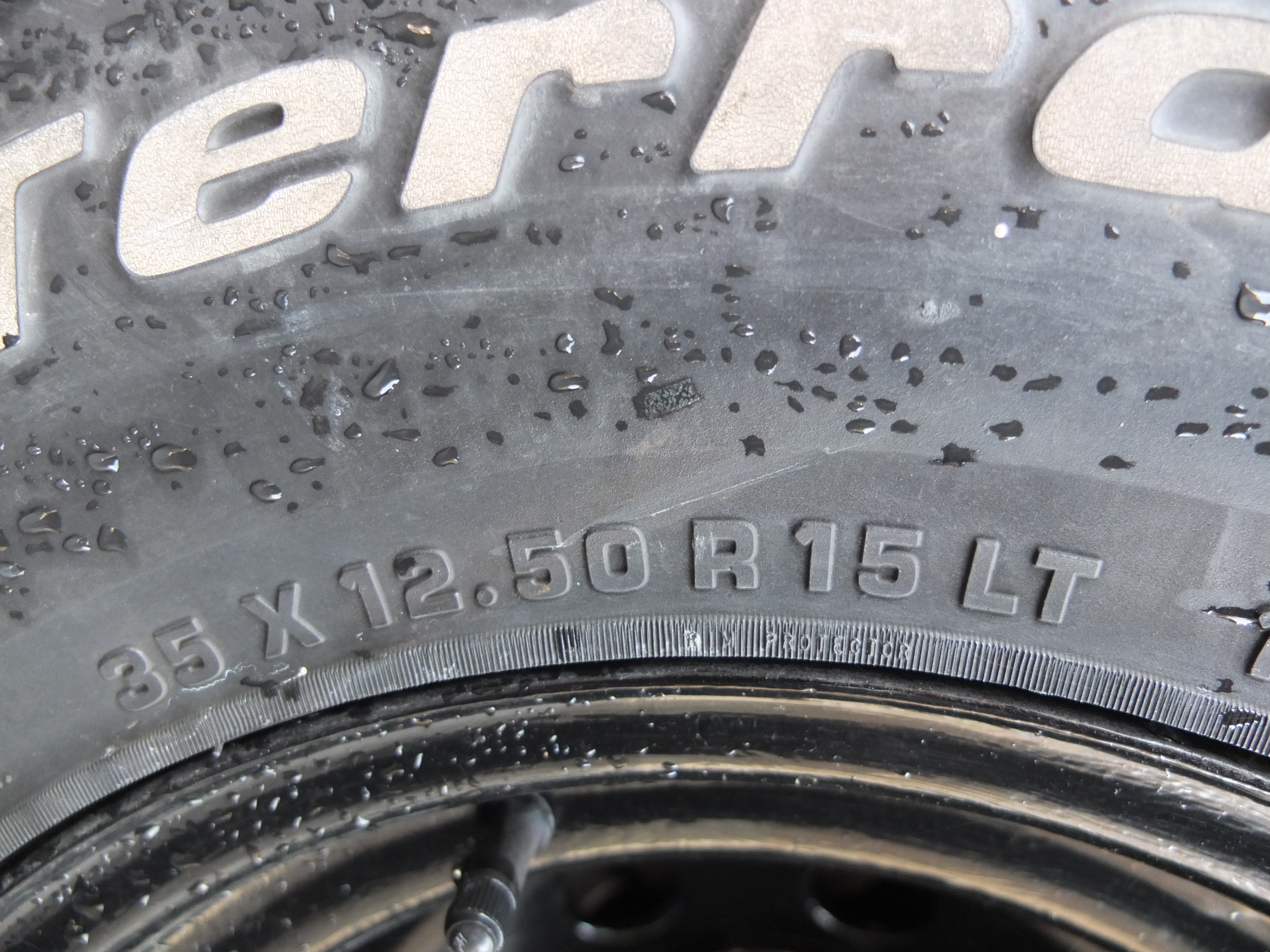

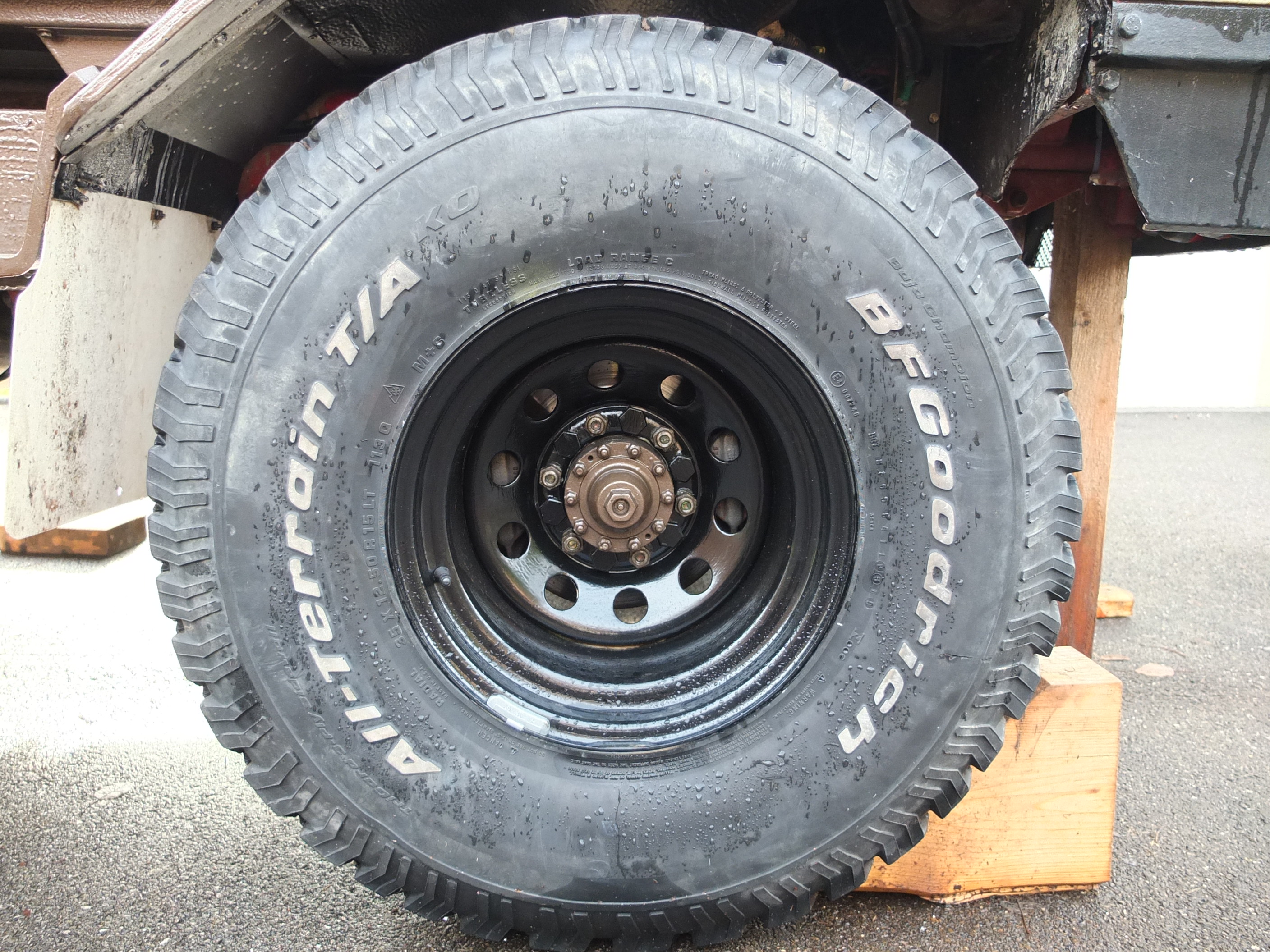

Ola!
Adaptation de jantes Modular Goss 10X15 6 x 139,7 ET-44 . (Entraxe de base type Patrol).
6 Perçages sur entraxe gr35 de type 1ER génération, consolidation, alésage au diamètre central.
Pneumatiques BF Goodrich All Terrain (mixte) voir photo.
