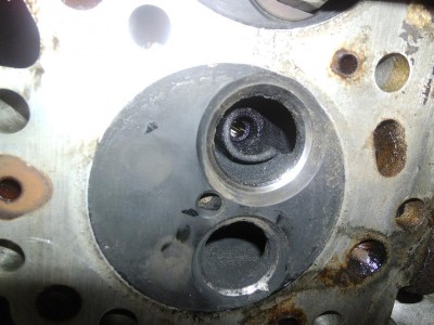

sinon avez vous déjà vu le derrière d'une soupape d'admission sur une culasse d'iveco !!??
il y a une moulure qui forme un vortex !! hé oui ....
je vais vous retrouver la photos .... :wink:

et voila , je pensais galerer plus pour la retrouver .....
si c'est pas un vortex ca je veux bien une explication !!!!!! :twisted: :shock:
c'est la culasse de l'iveco 4x4 2.5L de mon pere ...

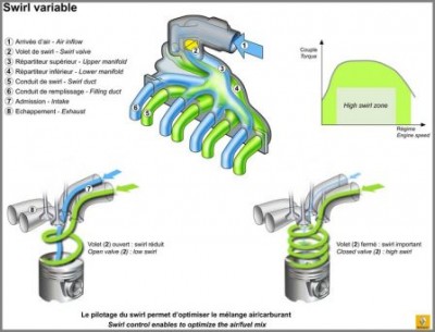

Concernant ta culasse d'Iveco, et je crois qu'on en a déjà parlé, je pense qu'il s'agit effectivement d'une tentative d'optimiser le remplissage du cylindre.
Sur ma saab, j'ai un système dans le même esprit, mais variable suivant les régimes. Depuis le collecteur 2 conduits. Un directe, un autre avec un volet d'obturation.
Du genre:
PIERBURG APRIL 2012 PIC 1.jpg (78.44 Kio) Vu 10450 fois

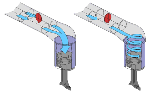

En gros l'explication serait que les volets servent à perturber le flux d'air à certain régimes (plutôt les bas... donc pas un système pour augmenter le flux d'air, plutôt pour le perturber), pour augmenter la répartition du mélange air/diesel dans le cylindre, sur des injections directe qui n'ont plus de chambre de précombustion....
ça à l'air d'être le cas pour ton Iveco.... Peut-être un système précurseur??
Le moteur donc je parle est monté sur fiât/alpha/opel/saab et certainement d'autres encore.
Le phénomène est en tout cas appliqué chez plusieurs fabricants:

Pour ceux qui aiment la science!
Annalyse des flux dans un cylindre avec une valve de perturbation à l'admission.
Tête de piston et cylindre en plexi!!!!!!! pour la caméra et laser de mesure...
http://www.sciencedirect.com/science/ar ... 001276#gr5
