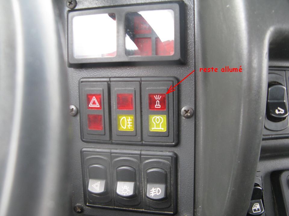

Bonjour à tous et toutes
Depuis le 1er matin de grand froid j'ai ce voyant qui reste allumé, pas de problème de fonctionnement moteur mais bon c'est pas normal
j'ai un moteur 8140-43 de 2007
Sur la notice de fonctionnement ce voyant n'y est pas
Quelqu'un aurait il la signification de ce voyant :?:
D'avance merci
Gérard
voici le voyant qui reste allumé

Réchauffeur de Gas-Oil.

Merci Bastien je pense aussi que c'est de ce coté qu'il faut regarder
J'ai posé la question à MAM et la réponse est "DÉFAUT MOTEUR" passer par la case IVECO pour interroger le calculateur. :!: :!: :!:

Bonjour Gérard,
Je ne connais pas ce voyant , mais sa couleur Rouge me porte a croire que ce n'est pas un voyant de fonctionnement normal...
En principe les fonctionnements temporaires ou alertes mineures sont en Orange
Tu peux peut-être lever le doute du réchauffeur en le débranchant (en principe sur le corps de filtre GO ) et en y branchant un voyant de contrôle (une simple ampoule) et là , tu devrais avoir un fonctionnement parallèle du voyant et de ton témoin .

J'opterai pour le Flamstart ou Thermostart, de part son symbole et de part sa position au dessus du préchauffage, mais rien de sûr.
Et apparament ton moteur ne serait pas le 8140-43 mais le 8143-40 S :wink:

Message par gerard73 »
pour le moteur je dis cela d'après le barré rouge 8140-43B
j'avais aussi interrogé MAM mais il m'a été répondu :
"Si on en croit son numéro, il s'agirait d'un véhicule Euro III de 116 cv, mais compte tenu des aléas de production de ce type de véhicule, nous ne pouvons le certifier et nous sommes incapables de vous communiquer ses caractéristiques."
Je vais passer à l'occas chez IVECO peut être en savent ils +++

C'est le dessin du voyant qui m'a vraiment fait penser au réservoir du Flammstart que j'ai démonté sur un Saviem Sm8 4x2 au niveau de l'admission d'air. Les Sofim étant montés sur certains Saviem ... Et les Saviem plus anciens que tous les Citroën, Iveco, Fiat.... Je me dis que c'est bien ce symbole qui est représenté sur ce voyant ... depuis longtemps car les moteurs "entre-deux" n'en disposait pas, on y serait revenu question de normes anti-pollution :lol:
Bon alors sur le Citroën Jumper et le Fiat Ducato est monté le même bourrin, je continue à penser que c'est bien ça :
Le Thermodémarreur 2.8 HDI/TDI Sans EGR ( Flame Start)
Tu as le shéma sur ce topic milieu de page :
http://www.forum-auto.com/pole-techniqu ... 550783.htm
essaye avec une lampe témoin comme te l'as suggéré Daniel (Nomade) tu vas être vite fixé.
Oliv' :wink:

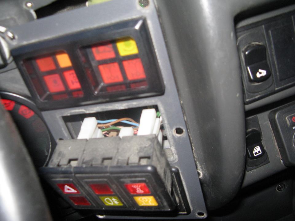

apparemment le Flame Start fonctionne correctement, j'ai juste vu qu'il avait 12v durant environ 2 mn mais j'approfondirais au niveau du filtre et réchauffeur
pour les voyants c'est en fait un bloc de 3 x 2 voyants qui fait 78 x 48 soit 1sous bloc de 2 voyants 26 x 48
Gérard

Tu peux aussi voir avec un testeur où vont ces fils non ? Au moins tu en auras le cœur net.
Merci pour les cotes, mais c'est trop grand ... Bon il y'a aurait toujours moyen de bidouiller ... On y est pas encore :lol:
