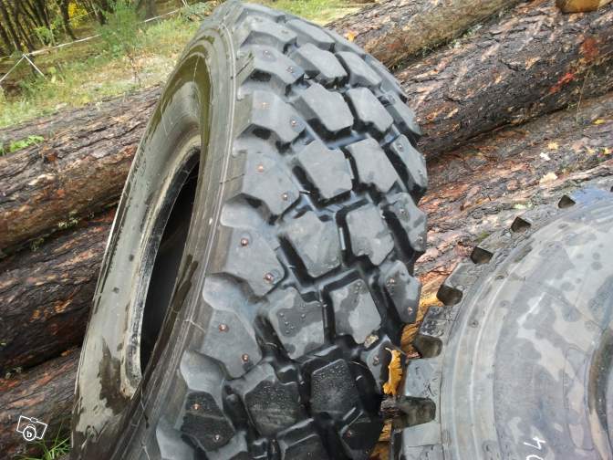

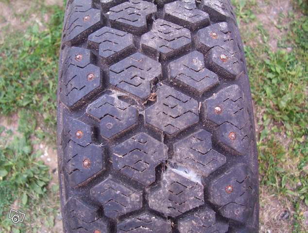

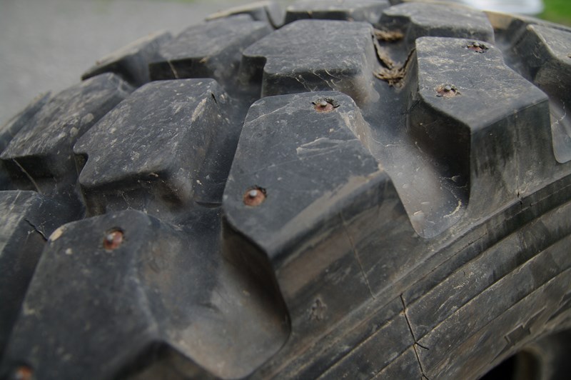

Une ptite photo des pneus cloutés siouplait....?
Je serais intéressé de voir là où ils sont placés. Je prévois de clouter moi-même pour un voyage dans le froid.
:thanks:
:thanks:

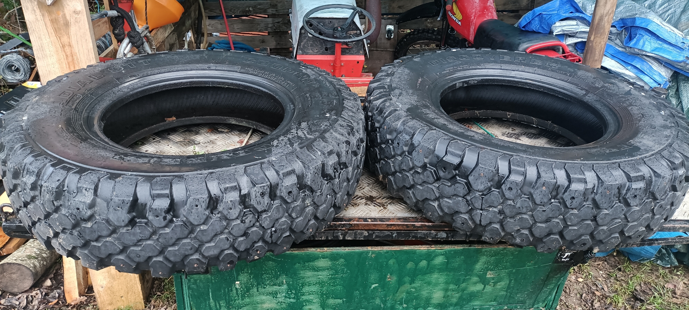

je ne les ai pas sous la main mais ils ressemblent à ça en plus gros:
- Posts: 2409
- Joined: 11 Jan 2011 22:13
Re: déclouté?
Merci!
Je reste preneur de la photos des XZL à l'occase, juste pour la position des clous par rapport au dessin des pavés.
Cette image reste intéressante pour les lamelles. Je veux aussi en faire sur les XZL.

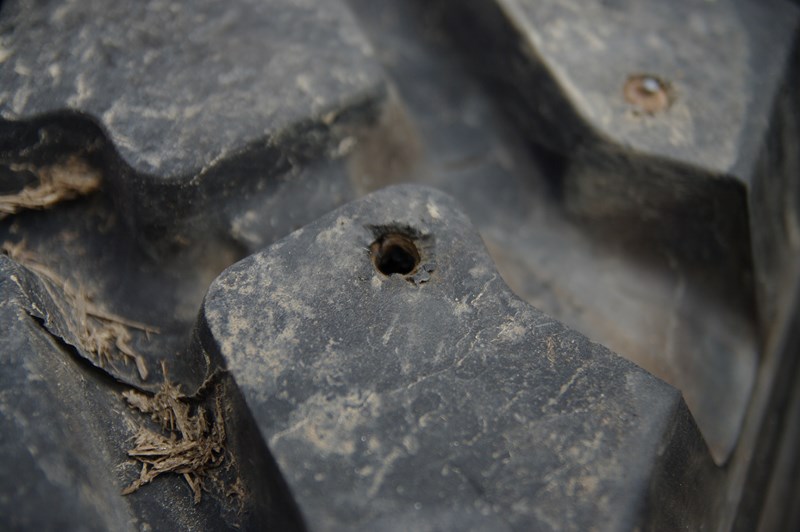

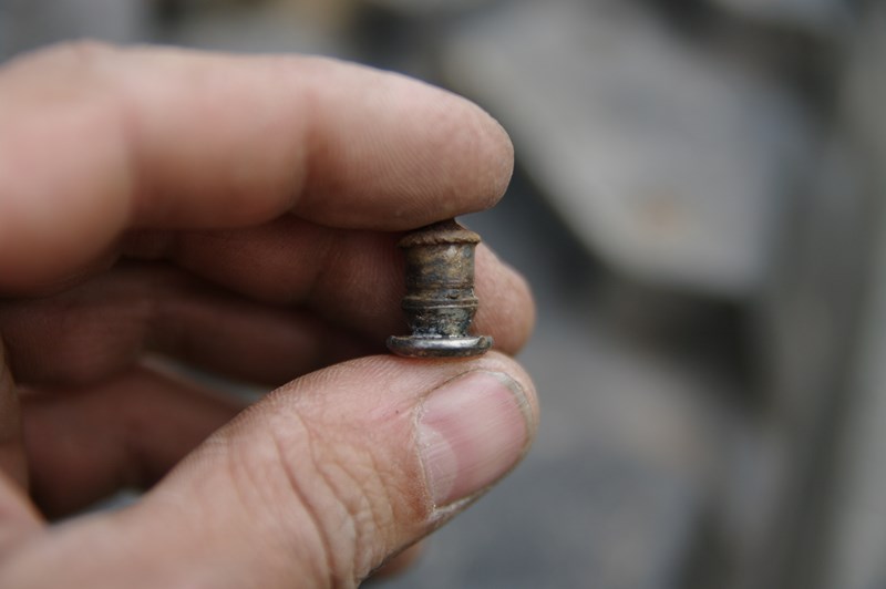

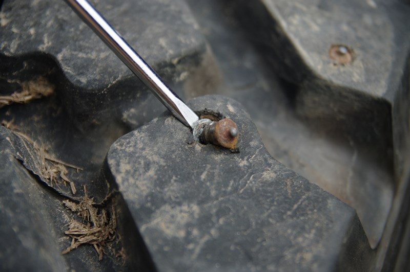

pneu à clou

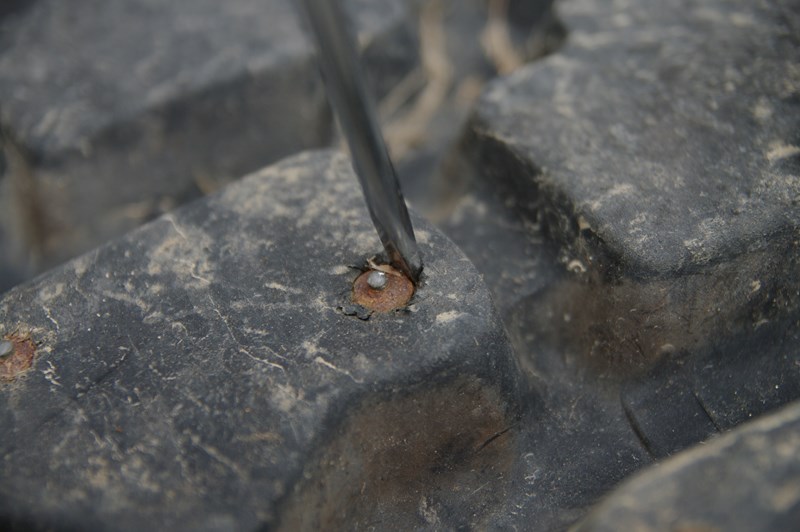

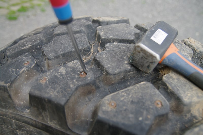

je viens d'acquerir 4 pneus michelin 365/85/20 en XZL avec des clous (on dit plus generalement des tetines)
c'est sur les conseil de certains foromeux que je savais qu'il n'y avait pas de soucis a enlever ces tétines mais je ne savais évidement pas comment faire...
voici quelques images au cas où quelqu'un se retrouverait dans la même situation que moi.
il y a un coup de main a prendre, mais avec 30mn par pneu et de l'huile de coude ça se fait.
pour commencer voici le pneu et une echelle de grandeur: environ 120 tetines par pneu on longe le corps du clou avec une massette on va jusqu'a la base en mettant un peu d'angle pour rester entre le clou et le pneu (et ne pas couper du pneu) une fois arrivé a la base il faut prendre de l'angle dans l'autre sens afin de passer sous la base et ensuite on fait levier ca laisse un joli trou qu'il faut reboucher au sika afin que les petits cailloux ne rentrent pas dans les trous (10mn par pneu) on voit bien que la base est bien plus large que le reste

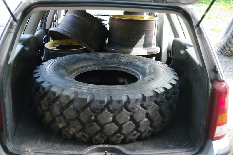

et pour finir je n'ai pas pris de photo du voyage nice/melun (900km) avec 2 pneus sur le toit et 2 dans le coffre alors pour avoir une idée en voici juste un seul dans la voiture et les 4 jantes... la voiture aime pas...

bien joué Tony,
moi j'ai quand même chopé des ampoules a retirer ceux des pneus de mon syncro.
au début je chopais ceux qui dépassaient encore suffisamment avec des tenailles, mais la prise était difficile déjà par ce que ces tétines dépassent très peu, que souvent certaines sont a la fois émoussées et déformées... et qu'en plus c'est un acier très dure dans lequel les tenailles ne pénètrent pas. c'est donc finalement comme toi, au tournevis, que j'ai fait la plupart.

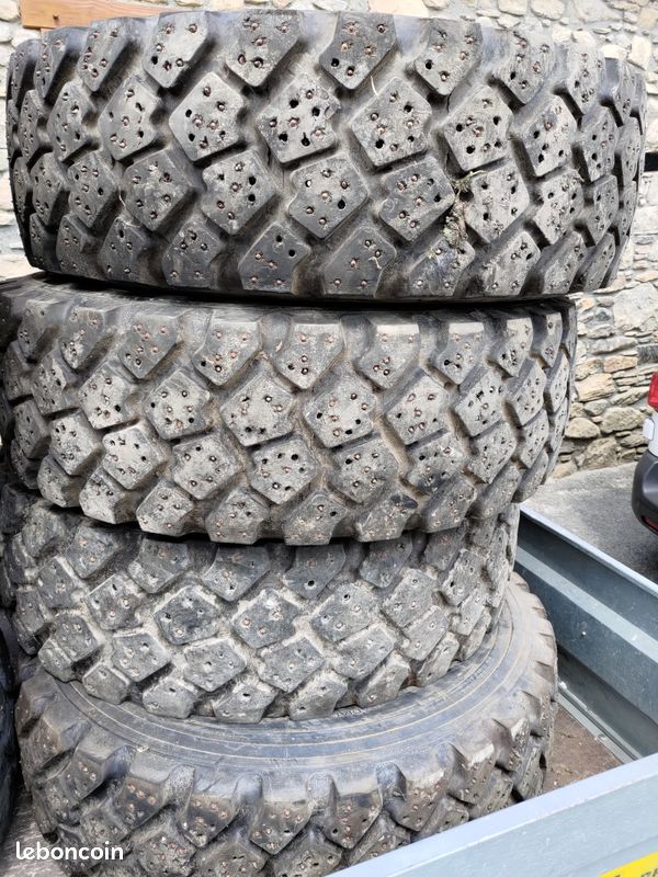

si vous avez le courage de déclouter...ou si au contraire ça vous intéresse clouté (hors france donc) 500e les 4 365x85r20 https://www.leboncoin.fr/transport_manu ... 253297.htm
