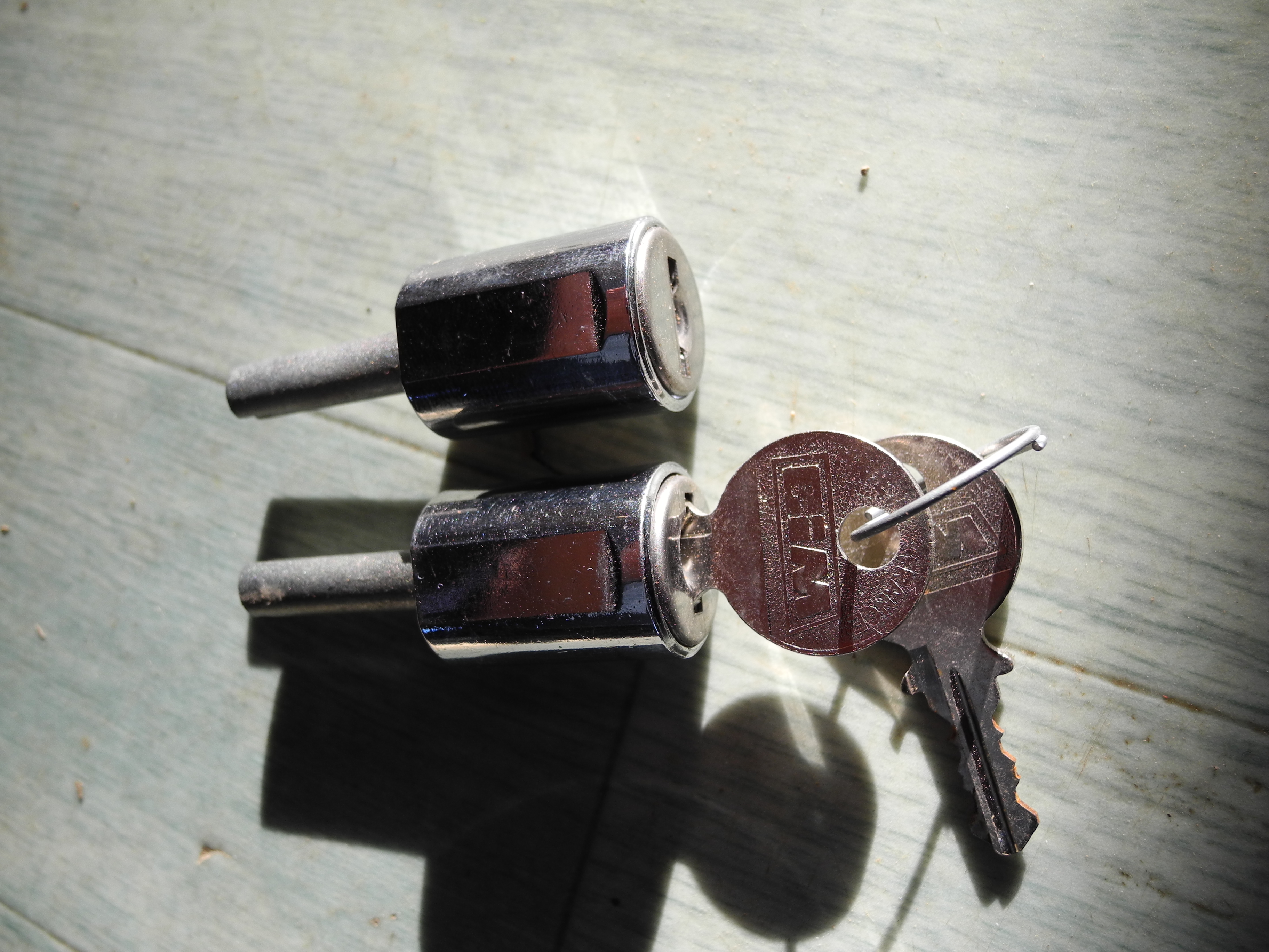

Bonjour à tous
J'aimerai bien pouvoir fermer mon TRM 2000 à clé. Savez-vous ce qu'il faut changer et y aurait-il quelqu'un qui aurait ça à vendre d'occaz ?
J'ose pas aller voir le prix chez RVI !
Merci
Thierry.

tu trouvera les serrures de porte sur n'importe quel pl renault avec la même cabine que le 2000....du jk60 au midliner et toute la serie g et c .....tu devrait trouver d'ocase....
si tu veut,tu peut ne changer que les 2 barillet de serrure que tu trouvera chez rvi ou le mécanisme de fermeture complet d'occase....
je demanderai quand même chez rvi les barillet simple....

moi jai mis des serrure et des barillet de renault JP11 de toute façon comme dit Come sur tout les renault de cette epoque jk,jp,s130 etc... c'est les méme
A+ Phil :wink:

merci de vos réponses.
Si je comprend bien il faut bien sur acheter des barillets, mais aussi trouver le système de vérouillage ?

come 09 a écrit : si tu veut,tu peut ne changer que les 2 barillet de serrure que tu trouvera chez rvi ou le mécanisme de fermeture complet d'occase....
Merci Come, tu penses que l'achat de 2 barillets suffirait ?

oui voila juste les 2 barillet....voila le kit vendu par renault,mais je n'ai pas les ref....

moi j'ai changé le barillet et le truc de verrouillage mais je l'avais récupéré chez mon revendeur sur une épave de JP11 du coup ça m'a rien coûté mais si j'avais dû l'acheter je pense que j'aurais pris que les barillets, si Come dit que c'est suffisant, après pour le prix j'ai aucune idée de combien ça peut coûter....

Ok merci pour vos réponses. j'ai insisté car on m'avait dit qu'il fallait changer l'ensemble.
Je vais voir pour les barillets chez Renault

Les barilets chez RVI j'en avais eu pour 90€ environ.
Par contre si tu les montes sur les serrures d'origine du T2, il te manquera une pièce à l'intérieur pour verrouiller la serrure.
Tu peux aussi acheter 2 serrures complètes et verrouillables chez RVI, mais ça va te couter un bras. Je n'ai plus le prix exacte en tête, mais de mémoire c'était dans les 200€ l'unité... donc x2 ! Aie...
Moi aussi j'avais joué du démontage sur des portières de G, mais comme je n'avais pas les clé j'ai du leur ai implanté de nouveaux barilets...

OK, merci pour l'info, je comprend mieux maintenant, je vais essayer de trouver ça d'occaz

Je confirme ce qui a été dit par jeep-fr. on peut changer que les barrillets mais on aura pas la petite languette pour fermer de l'intérieur. Sinon il faut également changer la serrure.
