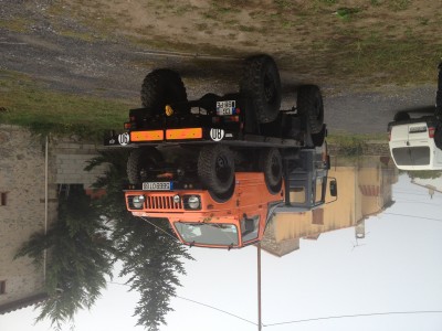

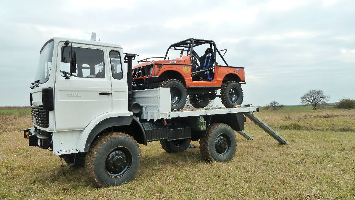

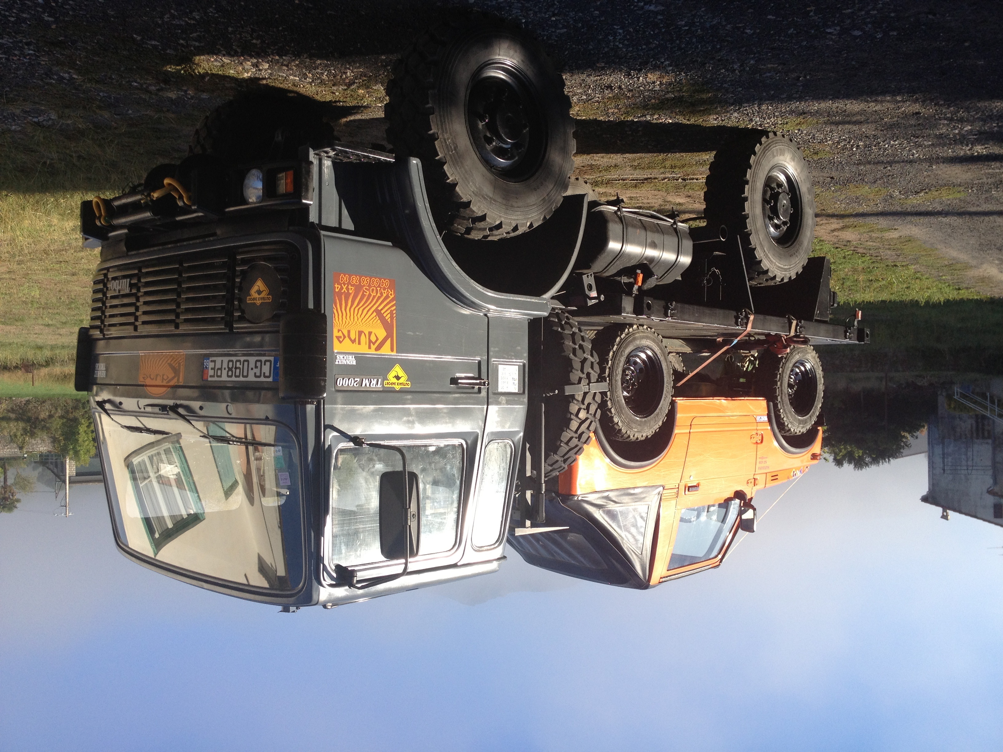

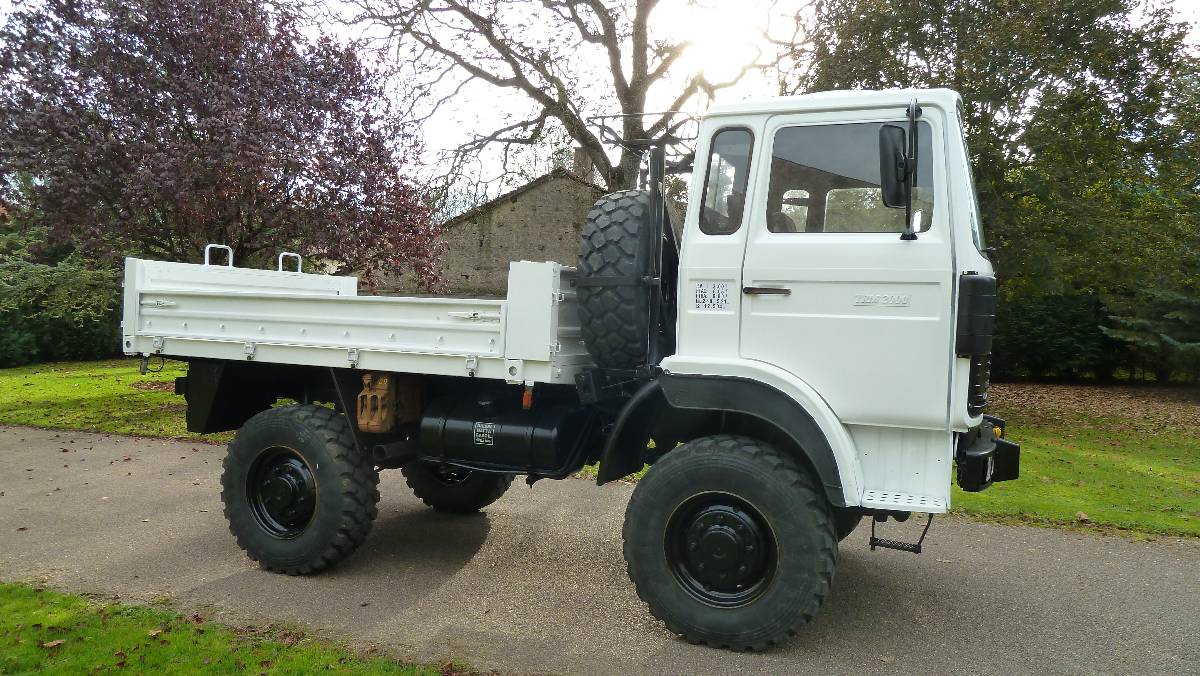

thierry2
- Expert Renault
- Messages : 98
- Enregistré le : 02 sept. 2012 20:25
Re: Pompe direction assisté
Réponse rapide, j'me lance
Des questions ?
Des questions ?
phil666
- Fantôme
- Messages : 242
- Enregistré le : 31 août 2012 22:52
C'est marrant tiens j'ai les mêmes photos
Très jolie ton TRM...
phil666
- Fantôme
- Messages : 242
Dsl pour les photos a l'envers mais avec l'iPhone c'est un peu bizarre ça dépend dans quel sens on a pris la photo je crois...
