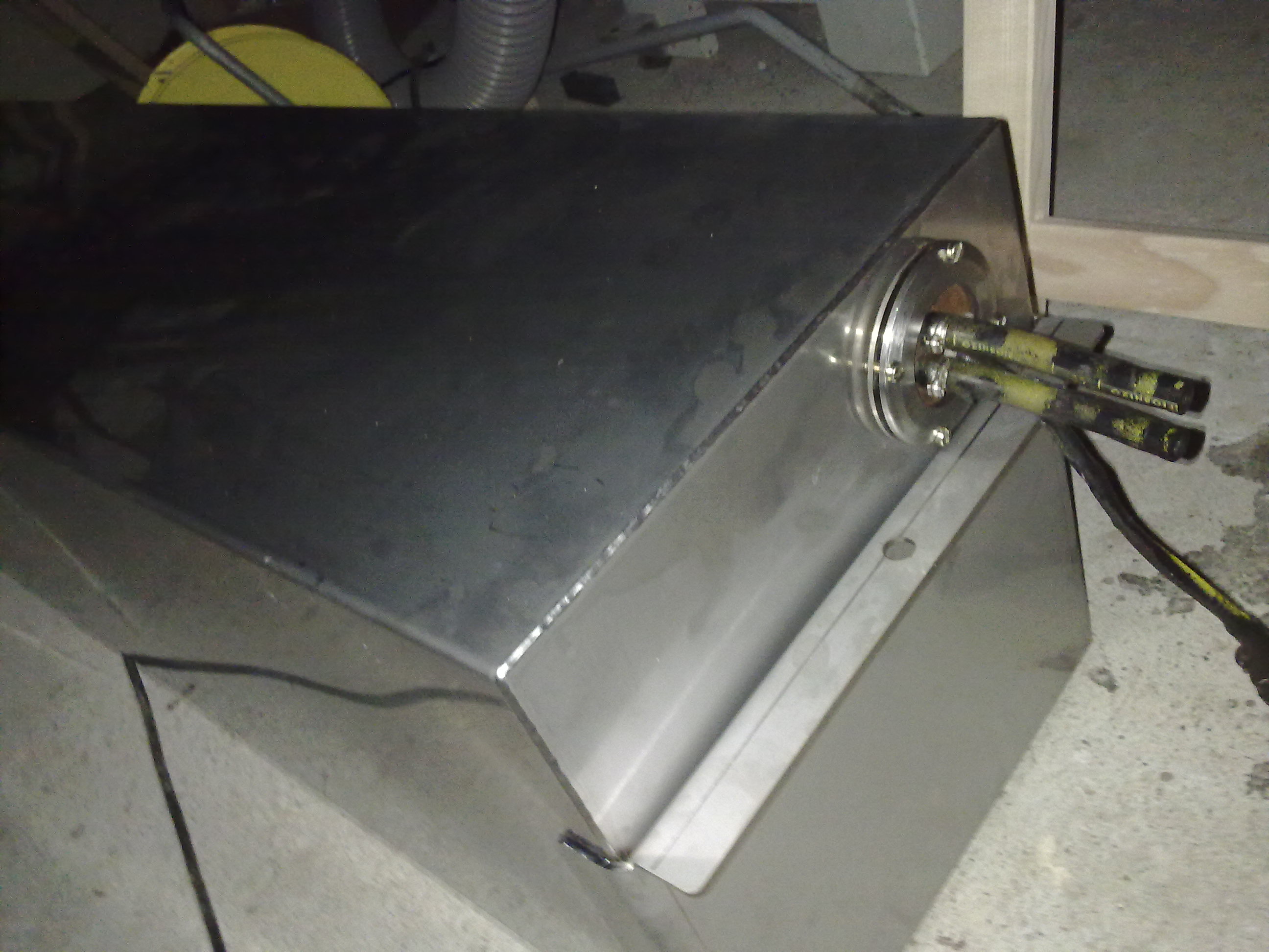

Quelques erreurs de commandes de matériel au début (fenêtres et chauffage, en vente sur le site), car je n'avais pas encore le véhicule, et maintenant c'est parti.
Le réservoir de 135 L.

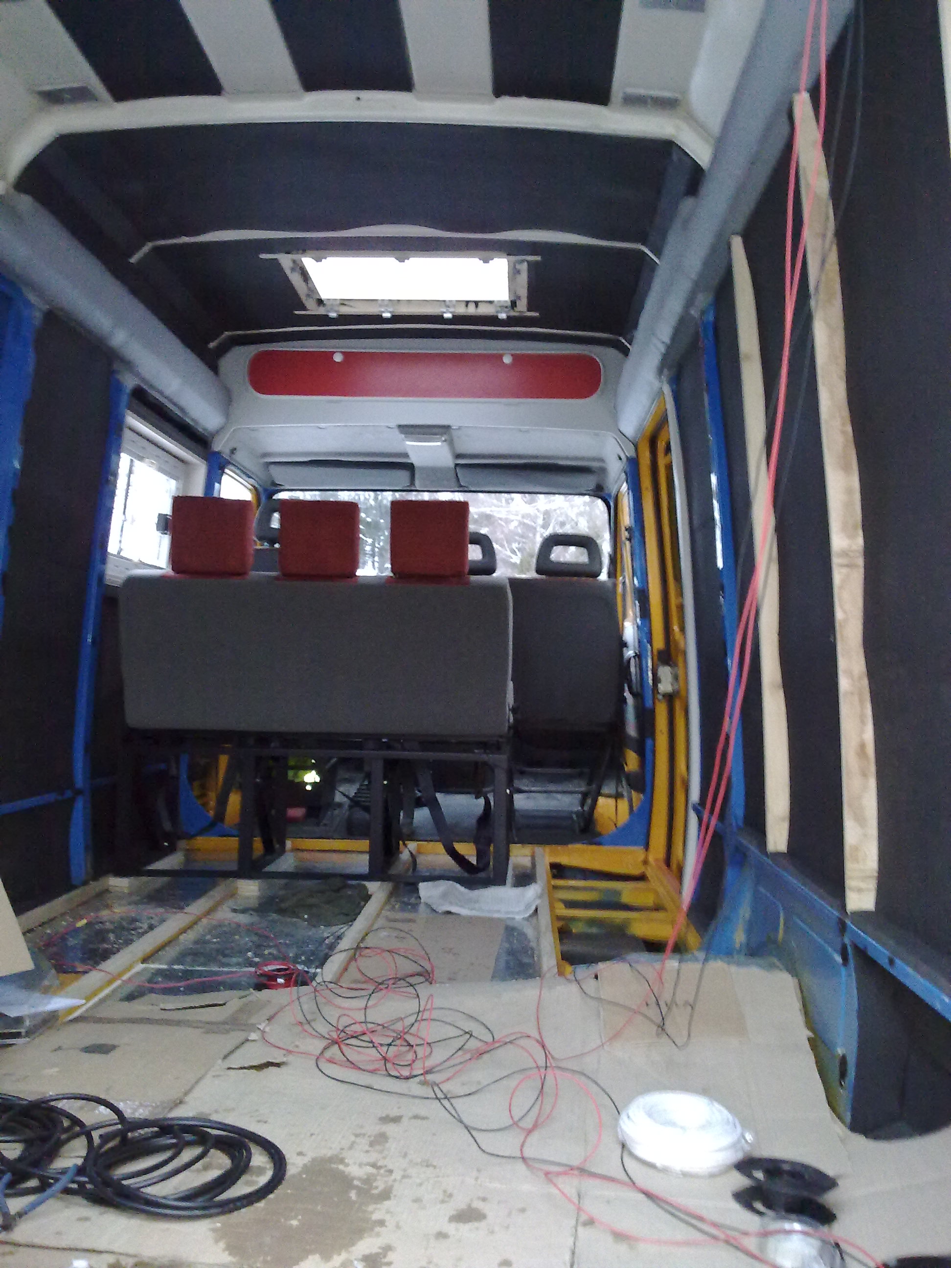

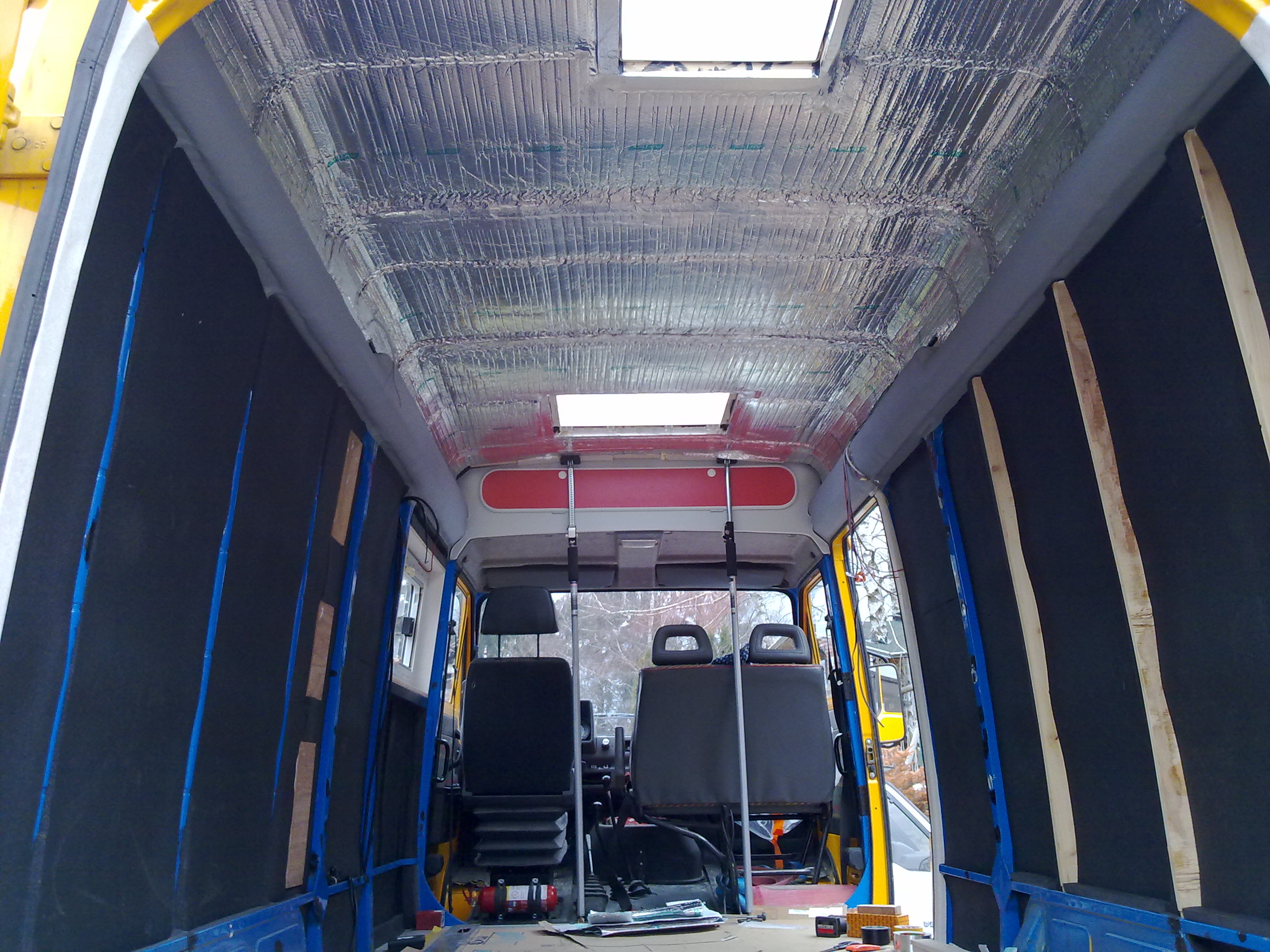

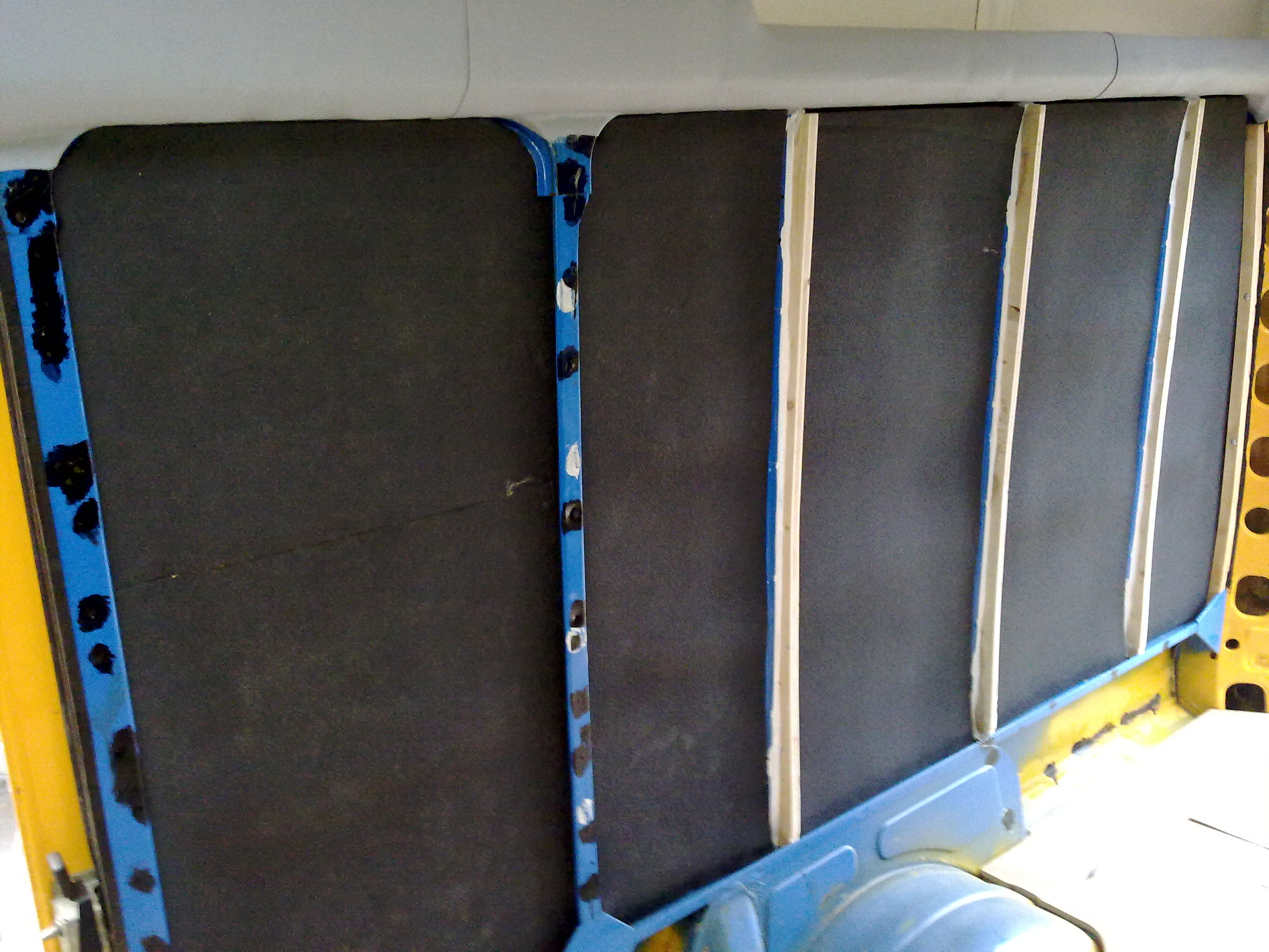

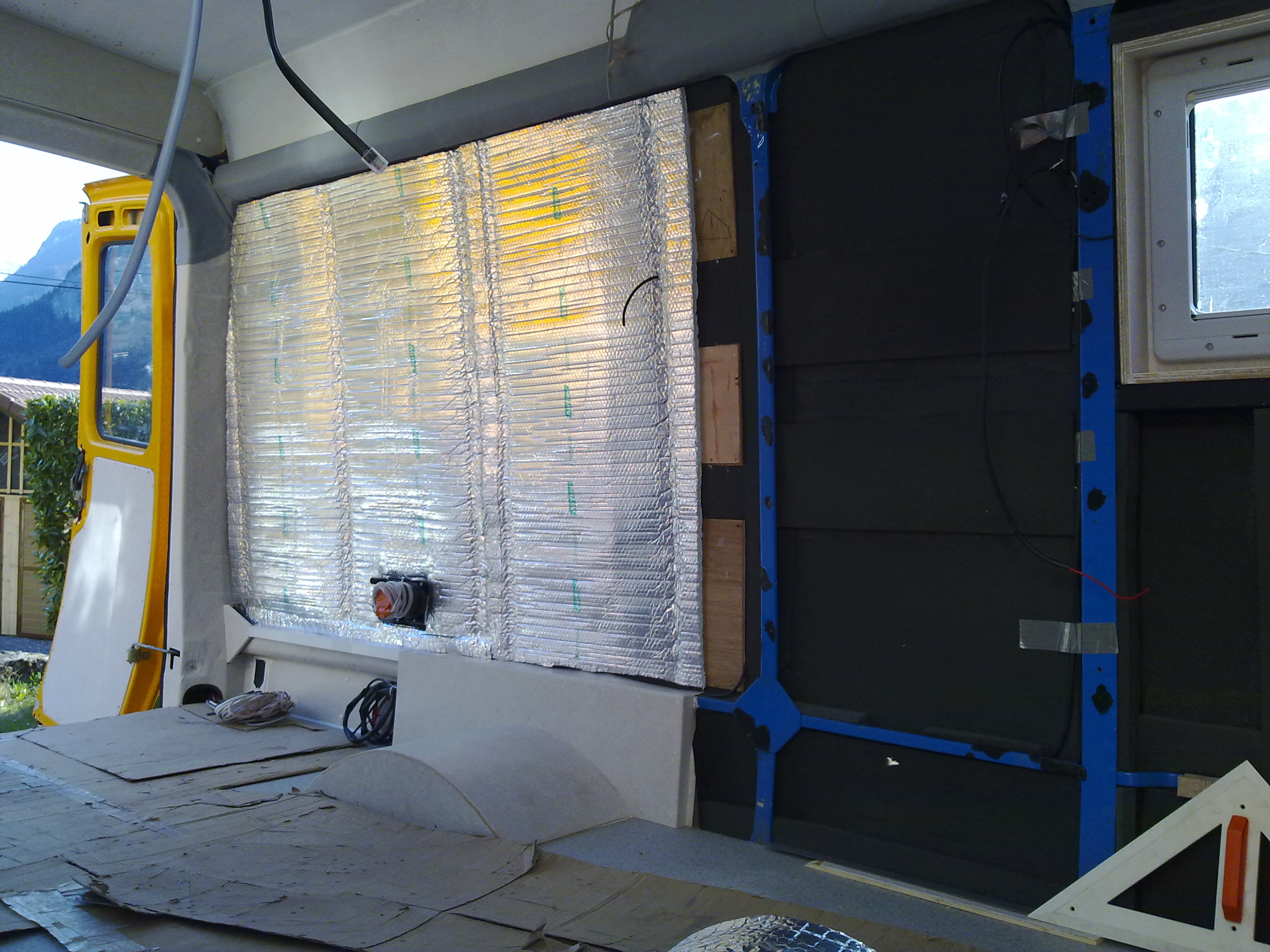

L'isolation: X-Trem Isolator 40 mm.
Premier rangement: panneaux 15mm peuplier stratifié avec du "Formica" rouge et gris. Et la banquette 3 places, RIB.

Super boulot que tu as entrepris, je vais prochainement attaquer l'isolation de mon Iveco, peux-tu m'en dire plus sur ce que tu as employé
sur les parois (Isolation X-Trem Isolator 40mm) ce sont des panneaux rigides que tu as collé ?
Où peut-on trouver ce genre de produits et quel est son prix ? Je pensais mettre du styrodur partout.
As-tu laissé un vide d'air entre la tôle ou as-tu collé justement pour éviter la circulation d'air d'où condensation ?

ce sont des panneaux souple genre tapis de camping, que j'ai collé à la néoprène. Je les ai acheté ici: http://www.abenteuertechnik.de/epages/6 ... ducts/2040
en plus cela isole au niveau phonique ...
MERCI pour le lien,je vais voir ,pas donné le morceau 40€ les 2m carre,vu qu'il m'en faut environ 18 ,mais ça a l'air un bon produit :wink:

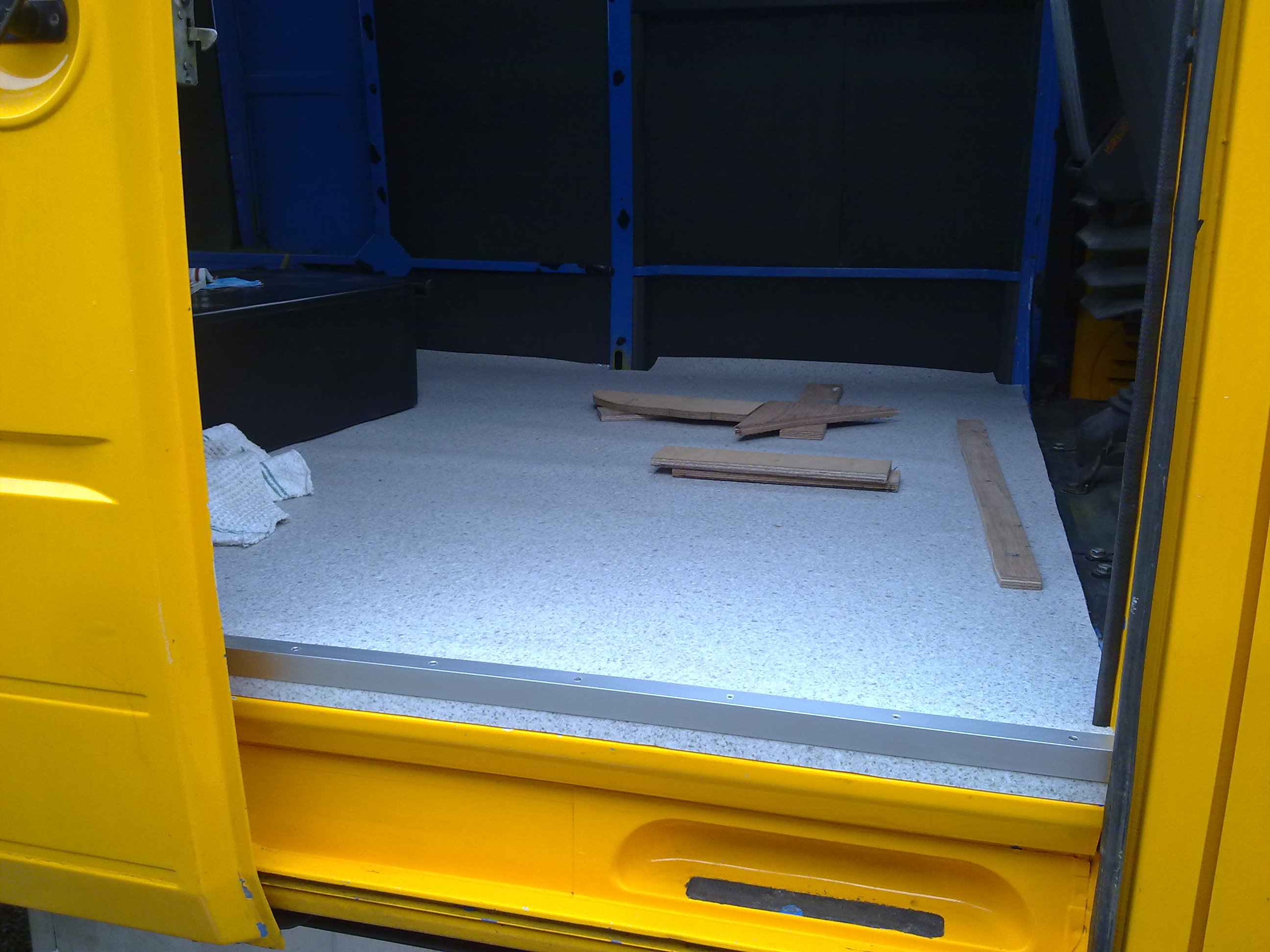

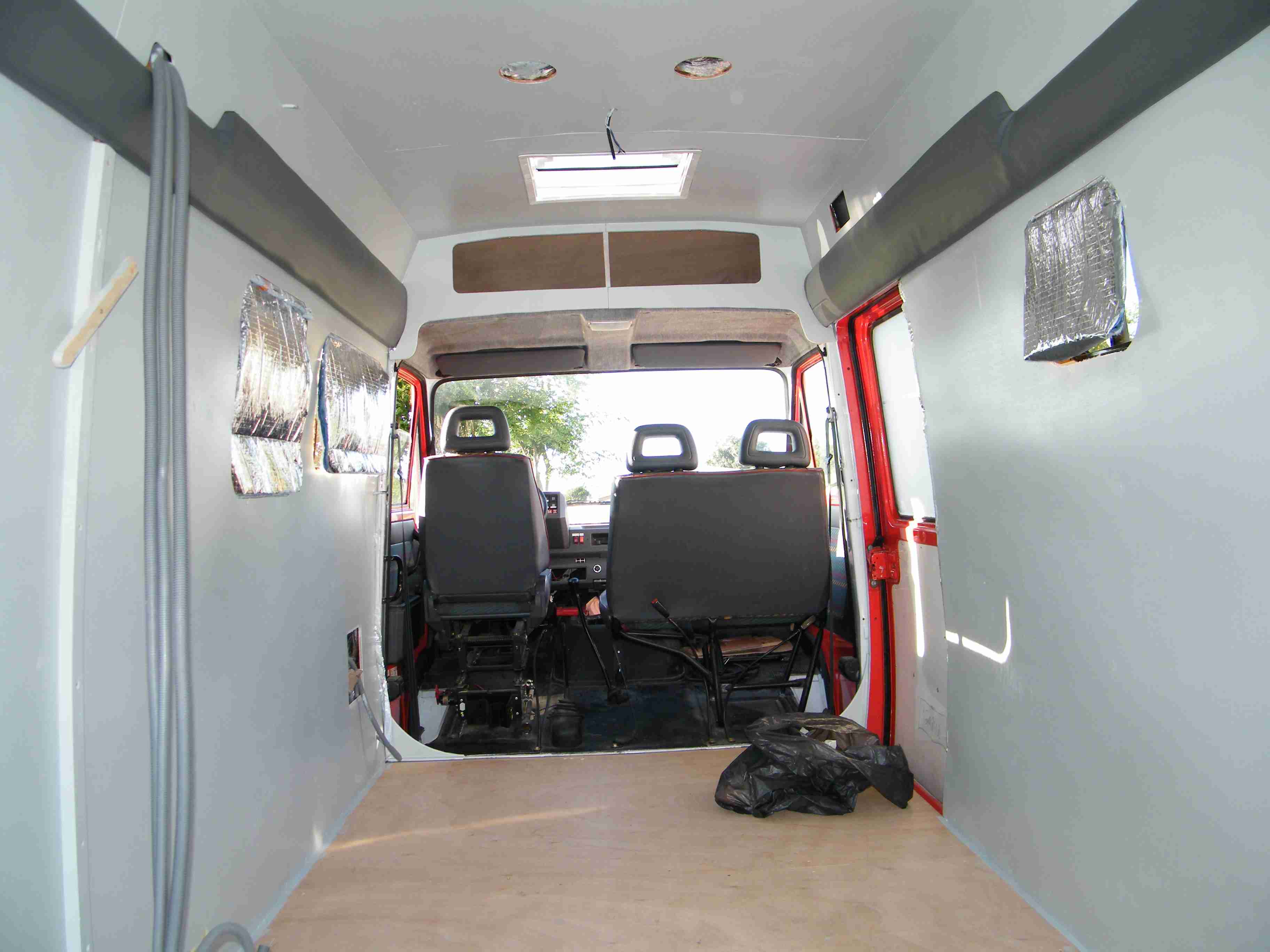

Poursuite des travaux en mode ralenti !!!

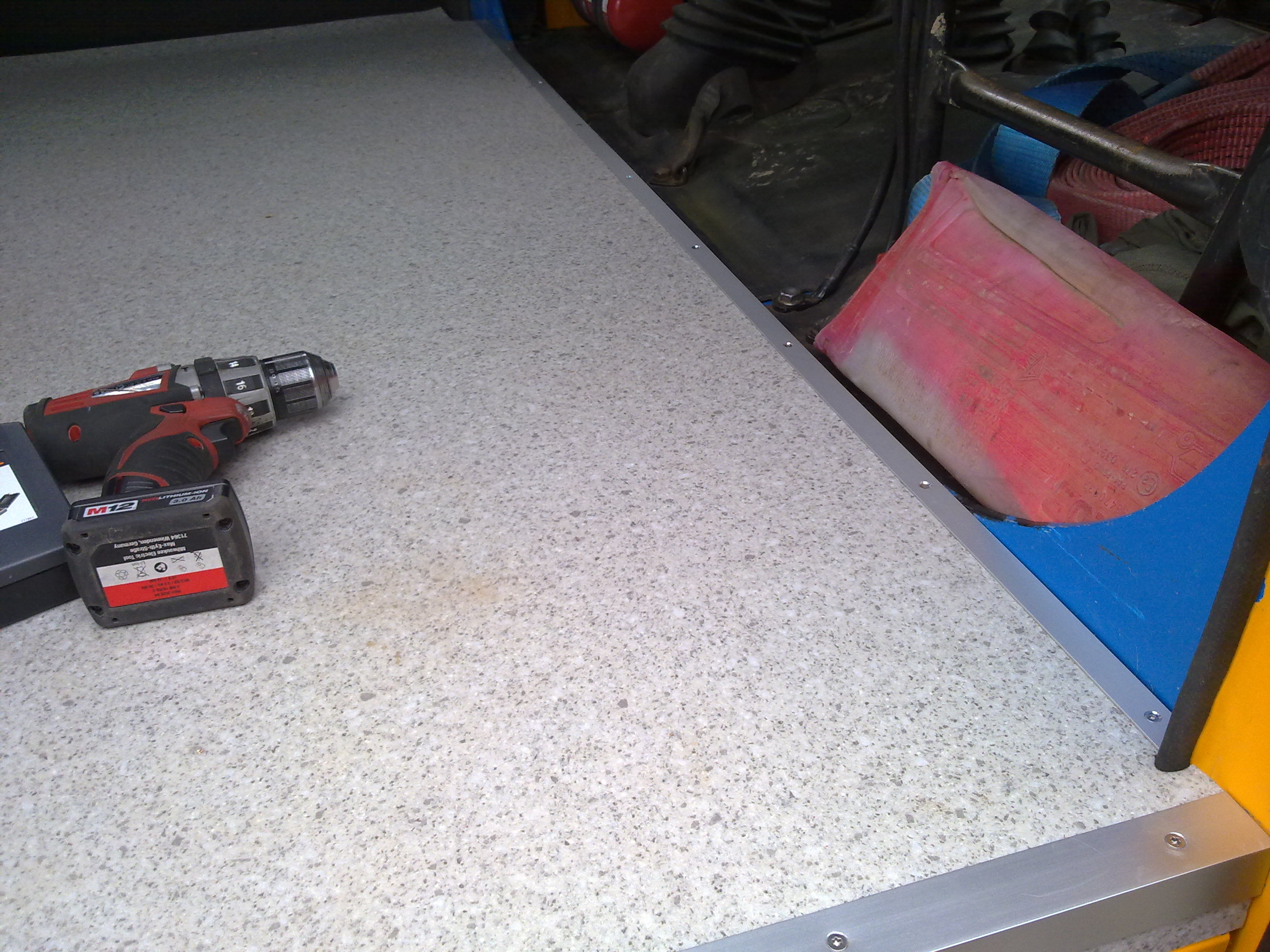

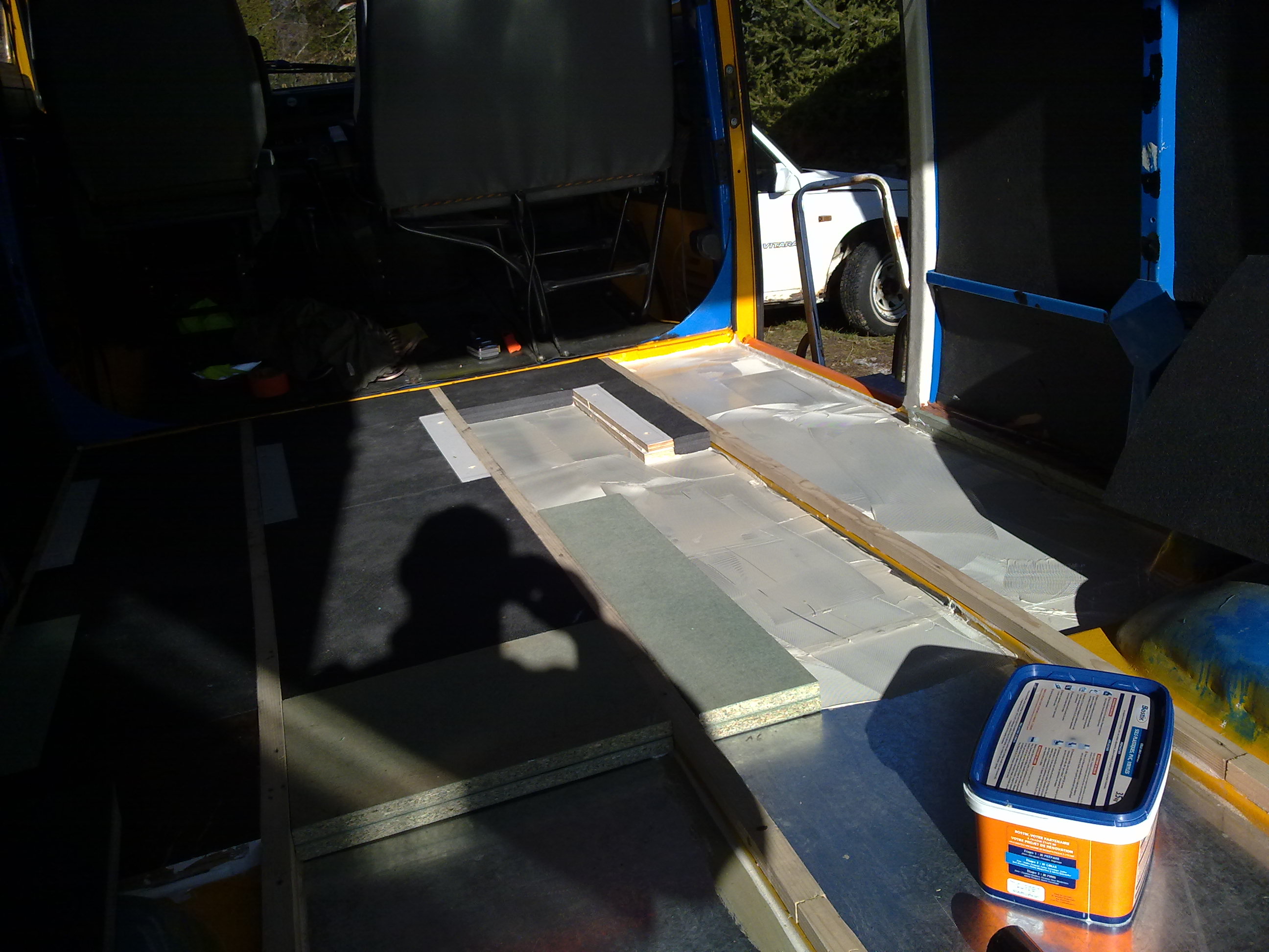

Pose de l'isolation sol, plancher et lino:

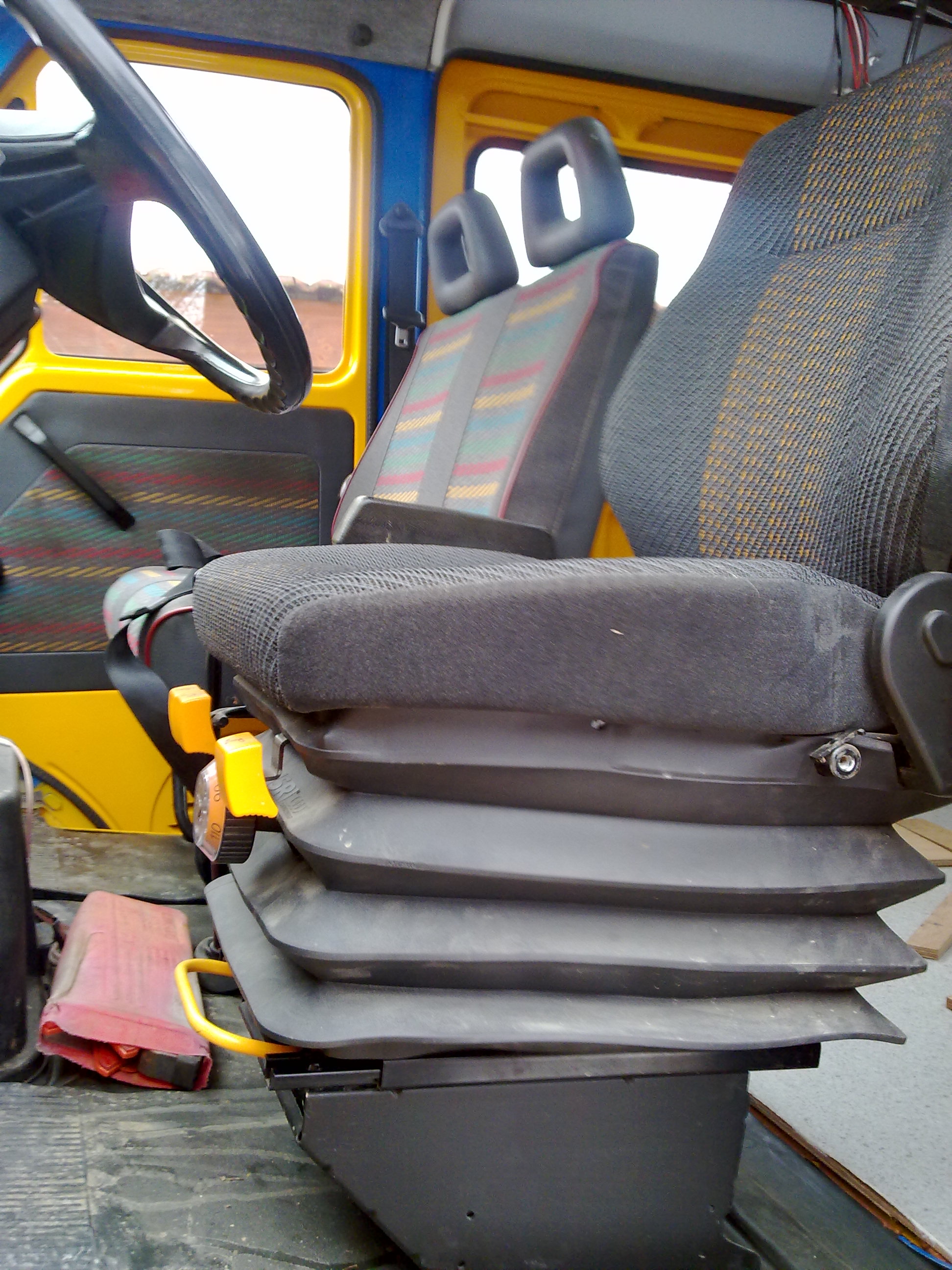

J'ai trouvé une paire de siège suspendu sur le bc, et ...miracle pas besoin d'adaptation pour les fixer sur l'embase existante !

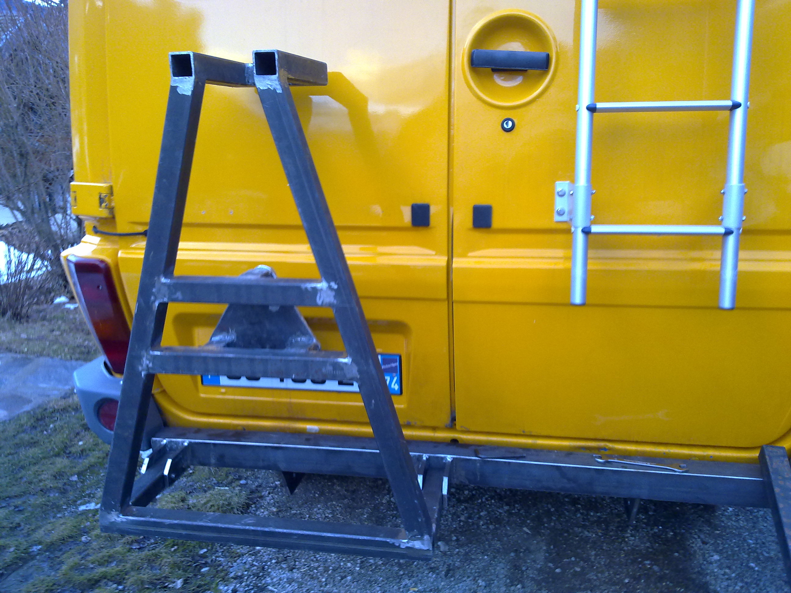

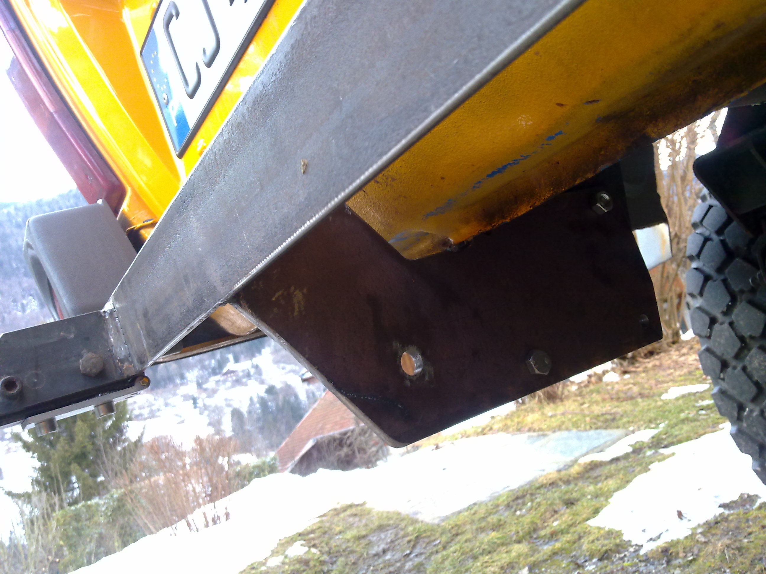

Poursuite des travaux avec la confection du porte roue de secours, essai et mise en place: je dois améliorer la rigidité de la grande traverse.
Le tout est fixé sur le châssis via des "pattes" de 1cm d'épaisseur:

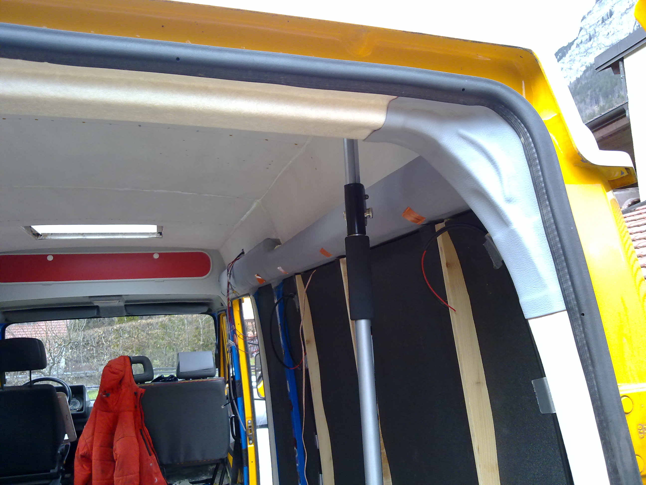

- habillage des montants arrière: cela n'a pas été facile ! Le collage du lino et du simili cuir a été fait à la colle néoprène.
- cornières alu pour le plancher)

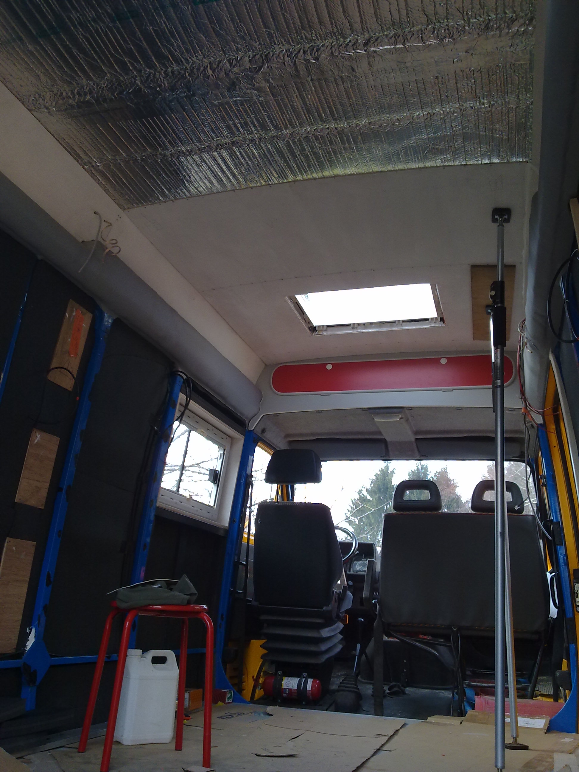

- pose des panneaux au plafond + isobulle ....
- mise en place de l'extincteur (fixé avec 2 collier isophonique) derrière de siège conducteur,

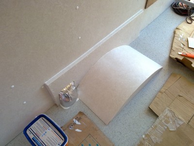

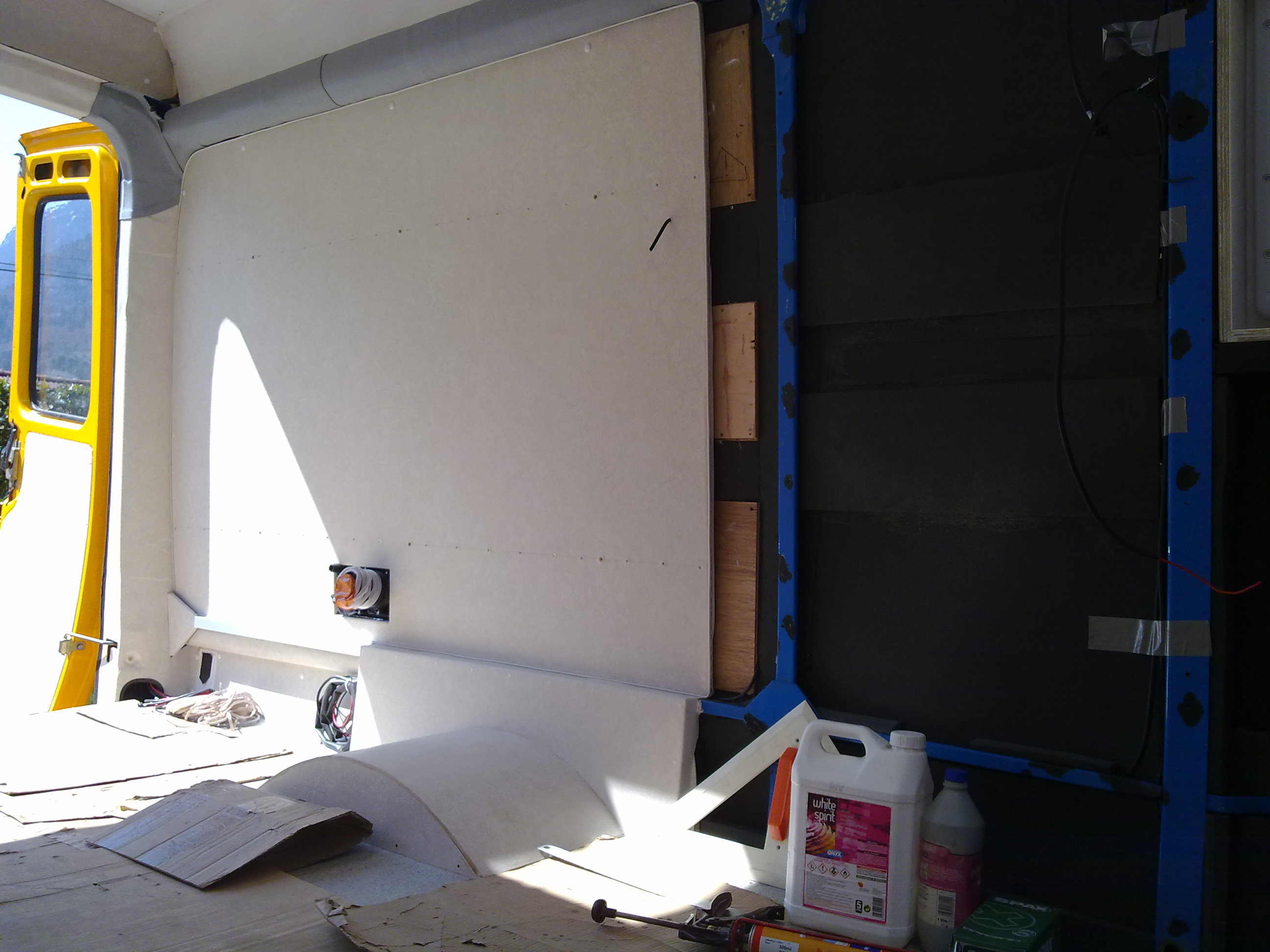

L'aménagement continue doucement ...
et l'habillage des passages de roue:

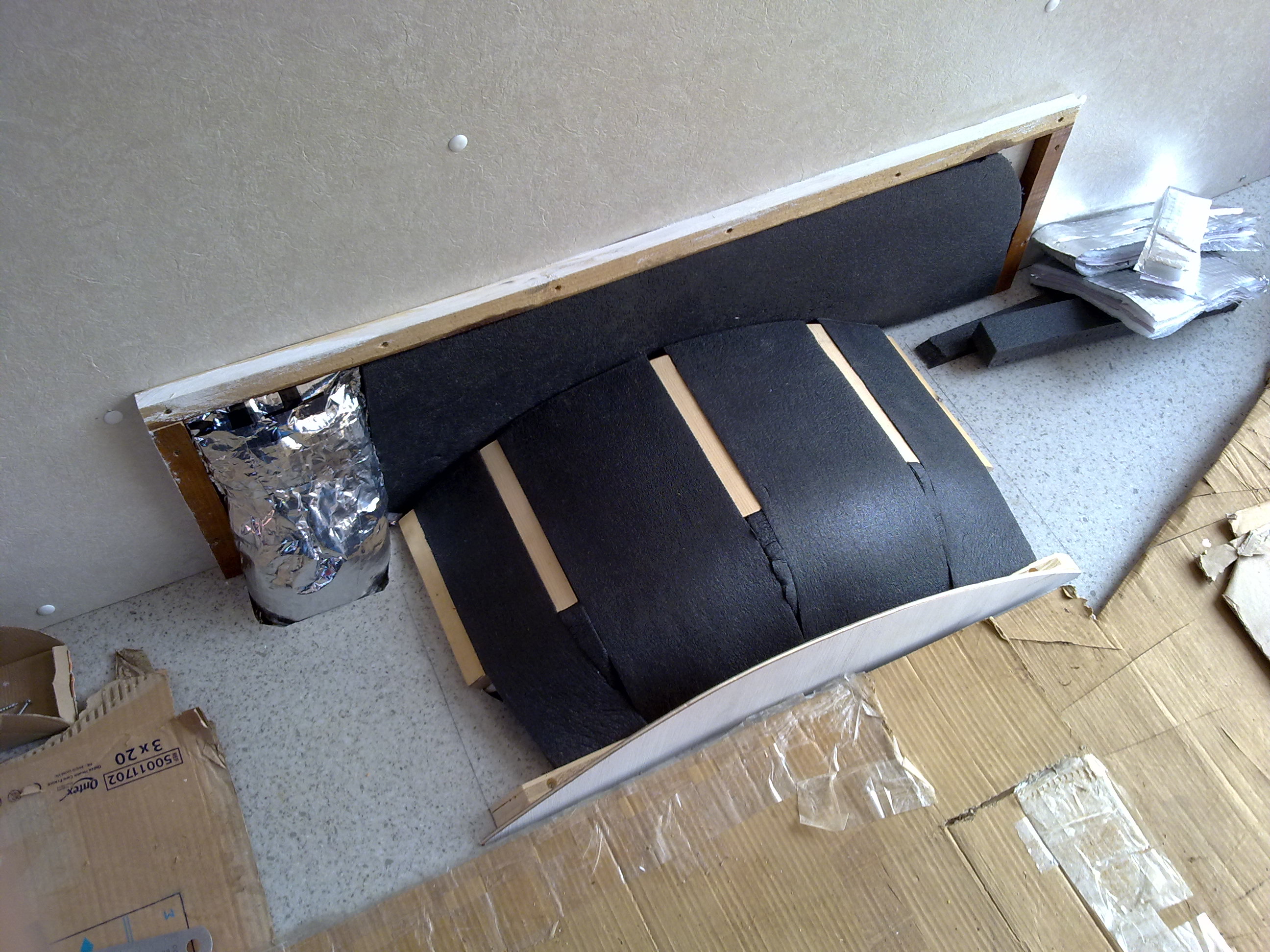

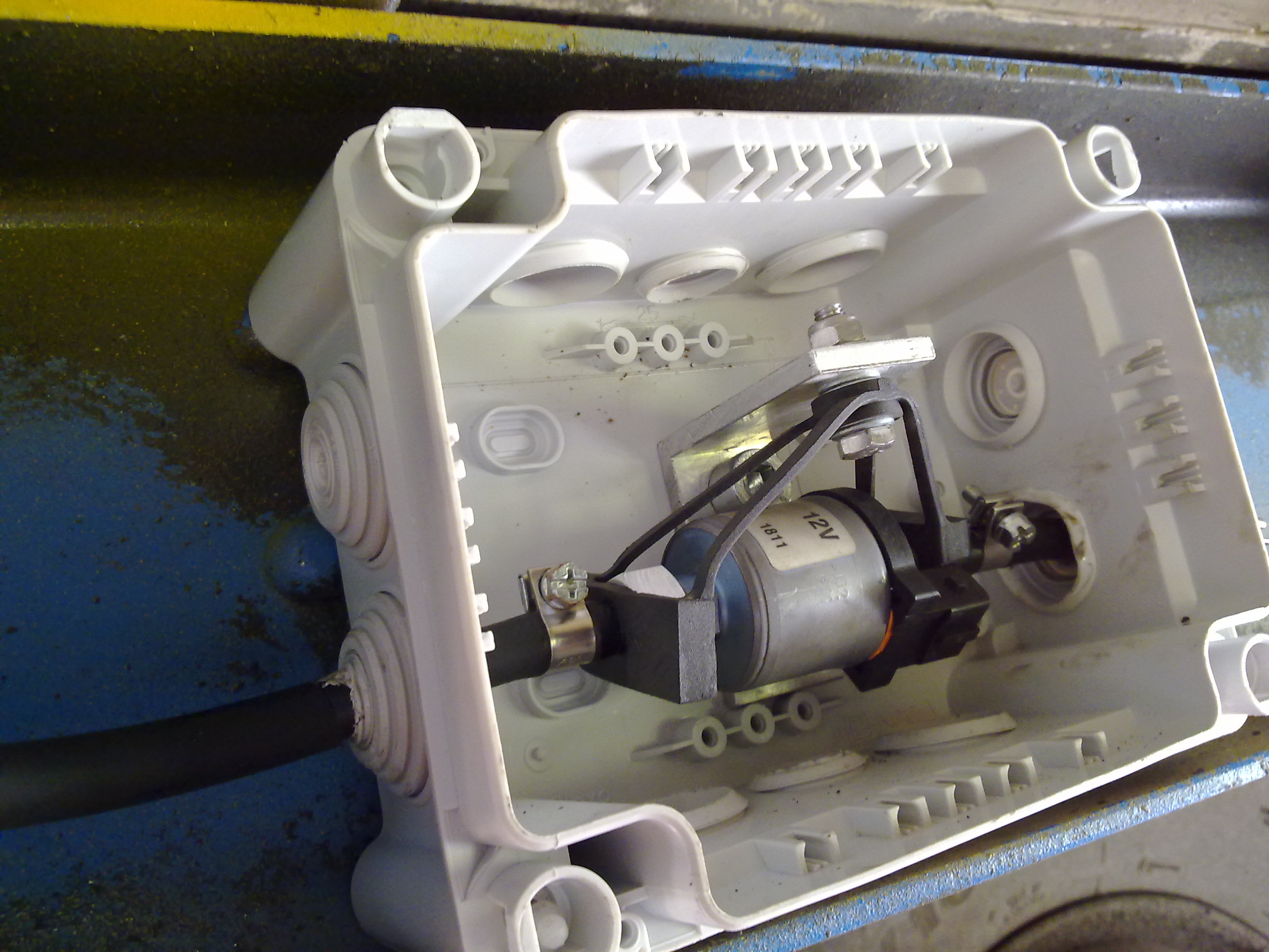

Et une protection de la pompe du chauffage (idée prise sur le forum...):

Beau début, d'ailleurs, ... ça me rappelle quelque chose l'habillage du renfort supérieur de caisse... :wink:
Par contre, aurais tu plus de photos de ton porte roue arrière, je pensais partir sur ce type de support également, alors plutôt que de réfléchir à deux... 8)

Effectivement, je me suis inspiré de cette photo pour habiller mes montants ...
Je n'ai pas encore d'autres photos de mon porte roue, mais cela ne va pas tarder ...
J'ai peint à la peinture anti-gravillon le support (qui est fixé au châssis),
le support va subir une petite modif : je pense que je vais le fixer, en partie haute, sur la porte via un silent-bloc, avec un renfort (plaque alu collé dans la porte).
Car il y a un beau "porte-à-faux" ...
Messages : 5920
Re: Aménagement du B110
Méfie toi des fixation dans la tôle des portes arrières... Ce n'est vraiment pas fait pour ça... Ou alors en renforcant sérieusement parce sinon tu vas tout déformer, surtout que ta fixation du porte roue sera visiblement en plein milieu de la tôle... A moins de faire treeeees costaud en renfort je ne donne pas cher de ta porte en voyage sur pistes.
Mes portes arrières sont dans un état lamentable à cause notemment des ptits malins de chez EDF qui ont fixé l'échelle pour accéder à la galerie direct dans la tôle, du coup la porte est enfoncée sur toute la largeur de la fixation basse.
Après ça ils ont changé l'échelle de porte (donc trous de boulons en plus de porte enfoncée ^^) et ils ont fixé l'échelle à un endroit ou la tôle est pliée et donc renforcée, mais même combat toute la fixation basse c'est enfoncée dans la tôle...
Bref à ta place je me méfierais! :wink:
