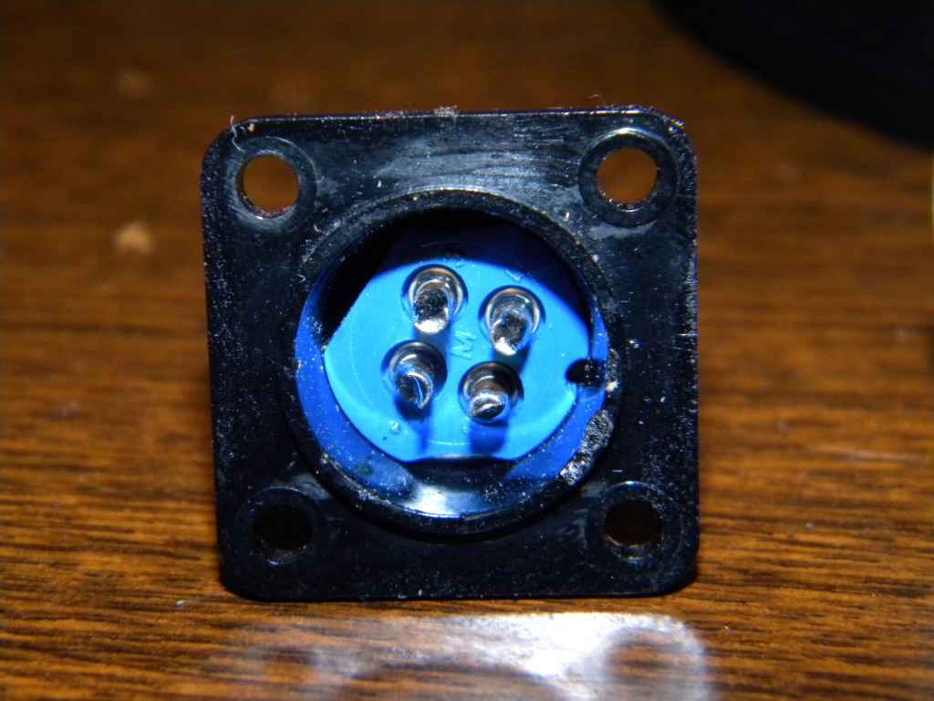

J'ai essayé une prise XLR qui m'a donné satisfaction mais je ne sais pas combien d'ampères on peut passer là-dedans, ce sont des prises essentiellement utilisées pour le son. De plus il y a 3 broches, le brochage est donc fait selon l'humeur de chacun et il n'y a aucune portabilité.

Une prise xlr c'est environ 10A, après c'est du "speakon"
Pour la portabilité, aucune chance dès que l'on ne passe pas par les modèles "standard".

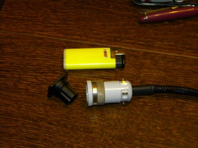

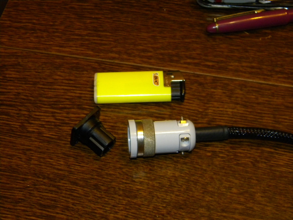

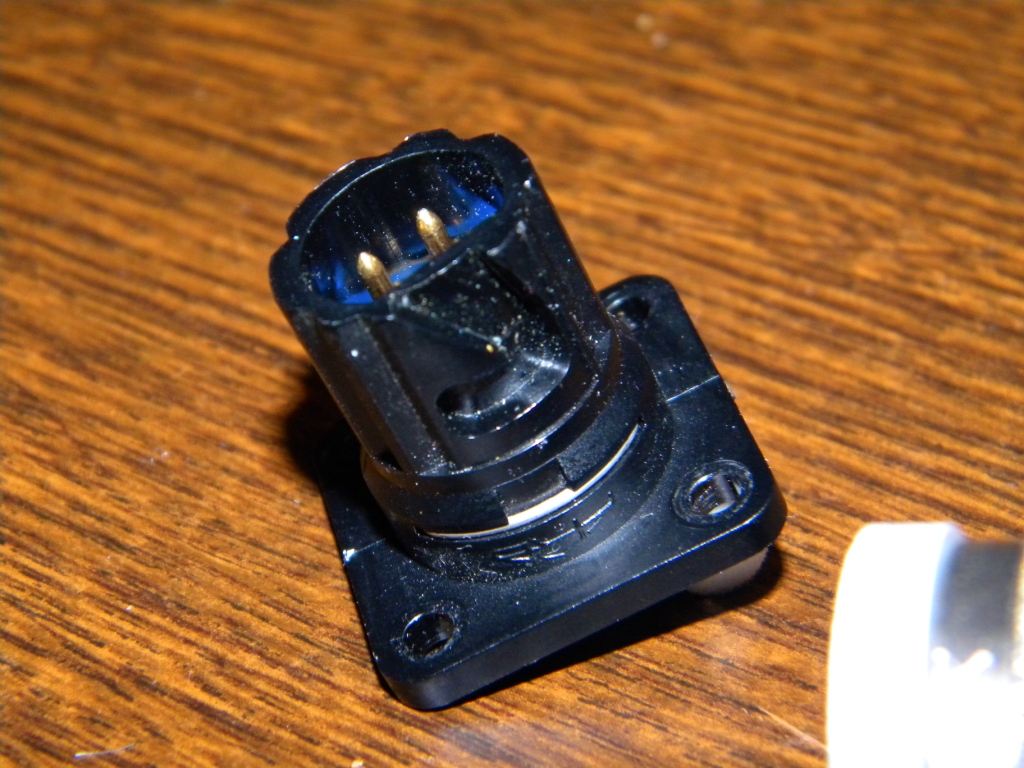

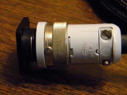

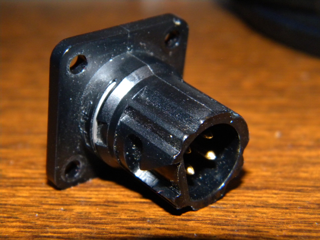

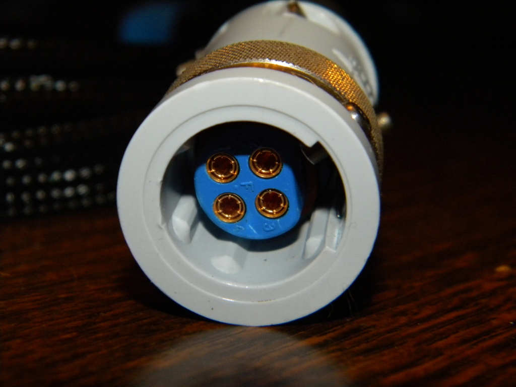

Sinon, dans notre entreprise, nous utilisons ceci pour nos bancs de test, pour du 12Vdc et du 110Vac 400Hz. On passe sans problème 10A sur 2 pôles en 12V. Les connecteurs possèdent 4 pôles (en doublant, possibilité de faire passer 20A) Le fabricant est FRB mais ces produits sont difficilement trouvables pour un particulier. Je me renseignerai au boulot pour savoir où il s'approvisionne.

réponse tardive mais réponse quand même ... Donc pour les connecteurs dont je parle plus haut, mon entreprise passe par un "broker" (grossiste) spécifique. Impossible de pouvoir leur en commander ...
Par contre, sur internet j'ai trouvé un autre revendeur :
http://www.hypertac.com/webapp/fr-fr/pr ... db-dc.aspx
frb connector.pdf
(657.63 Kio) Téléchargé 669 fois
Pour le prix, je ne sais pas trop, je vair voir pour demander un devis, mais je ne sais pas s'ils vendent aux particuliers.

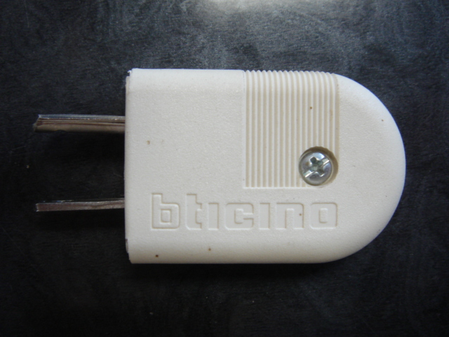

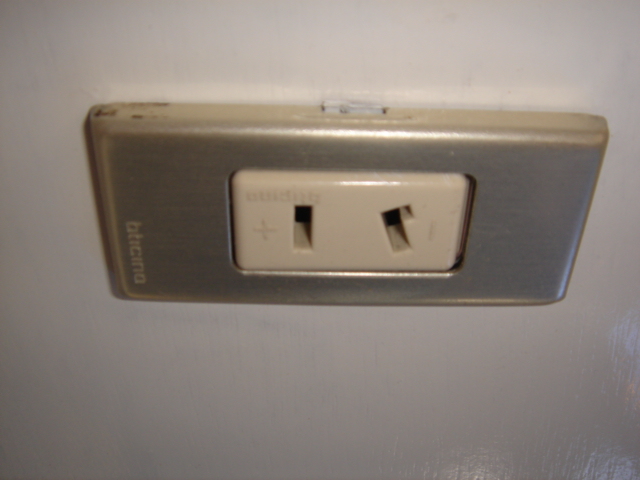

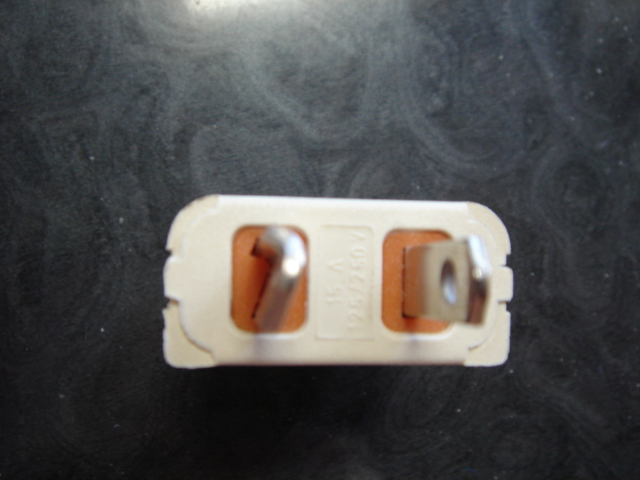

J'ai effectivement monté des prises 12 volts à 2 broches dont une qui sert de détrompeur (elles ressemblent à nos vieilles prises 220v de notre jeunesse...)
Elles ne se verrouillent pas mais sont bien "coincées" lorsqu'elles sont en place. Achetées chez un shipchandler, matos peu diffusé nécessite de tomber sur un commerçant qui veut bien faire un effort...!
Je vous mets des photos assez vite.

Re: Prise 12V, quel modèle ?
photos prises 12 v
Ces prises sont données pour 15 amp
