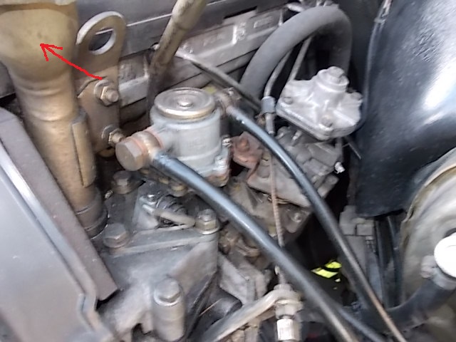

deux questions concernant le moteur de mon bremach NGR35/2:
a quoi sert le tuyau de remplissage signalé sur la premiere photo par une flèche rouge ?
le levier signalé sur la seconde photo sert-il bien à réamorcer la pompe à gasoil ?

-le tuyau de la premiere photo sert a remplir l'huile moteur, celle ci descend directement dans le carter d'huile.il y a un 2nd orifice de remplissage sur la culasse, qui est moins pratique lors des appoints, car il faut attendre bien plus longtemps que l'huile descende avant de verifier la jauge.De plus, sur les ivecos, l'orifice sur la culasse est beaucoup moins accessible du fait que la carrosserie vient le recouvrir.
-le levier sur la 2eme photo sert bien a réamorcer le cuicuit de gasoil.c'est une petite pompe mécanique qui est également entrainé par le moteur lorsque celui tourne.
