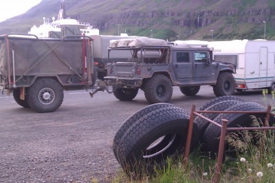

vu a l'embarquement à Seydisfjordur la remorque venait de faire un coté !
