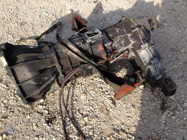

photos de la fameuse boite
[attachment=0]20102012_022.JPG[/attachment]

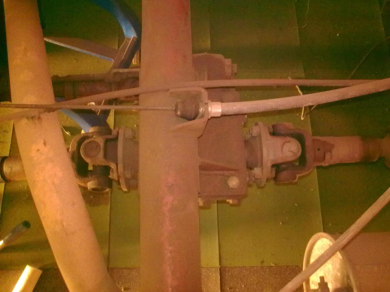

Oui ce n'est pas le montage habituel.
Donc si c'est une boite avec un différentiel interpont, trois blocage est possible.
Re: boite transfert séparée
en tous cas ca a bien la tête d'un dif av/ar...
ce serait un truc sympa pour toi car il te permettrait de rouler en 4x4 long sur des terrains durs voir même sur du goudron, choses qui nous ait interdite puisque les roues avant ne tournent pas a la même vitesse que les roues arrières lorsque l'on es en courbe... et ce sont les pneus et toutes la chaîne de transmission qui encaissent cette différence... et pas sans broncher: ça casse ou ça s'use très vite!
en TT également un tel montage montrerait de grands avantages, surtout lorsque tu braque au maximum tes roues avant... la aussi il aura un role bien protecteur pour ta transmission!
j'aimerais bien voir cela!..
qui l'a fait? ou l'a t'on recuperer? cela implique t il d'autres changements dans la chaine de transmition (arbre...)

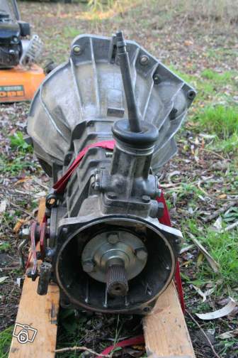

je ne voudrais pas vous contredire, mais... je ne vois qu'une entrée et une sortie (tulipes) sur cette "boite"... ce ne serait pas plutôt une pompe pour une benne ou autre ?
Voici une sortie de BV de 4x4 "standard" Ici on voit la BT qui est fixée à la sortie précédente On voit la tulipe vers l'arrière (en ligne avec l'arbre de BV) et celle pour l'avant (décalée vers la gauche du cam).
Oui j'ai lu le post un peu vite.
Oui elles sont accolées, mais ce sont bien deux boites indépendantes fixées
ensemble .En tout cas son montage est inhabituel.

pour la photo de la boite... on est pas perdu c'est comme sous mon cam!
mais en effet le montage d'un boitier simple ne devrait pas pouvoir être un différentiel AV/AR, il faudrait pour cela un système plus conséquent et un montage plus complexe si ce différentiel n'est pas intégré au crabot! Comment intervenir sur l’équilibre AV/AR si on intervient que sur l'arbre ARR???

Il suffisait de mieux lire le texte d'origineDenis Chassac a écrit :je ne vois qu'une entrée et une sortie (tulipes) sur cette "boite"... ce ne serait pas plutôt une pompe pour une benne ou autre ?
En même temps, cela sert aussi de palier intermédiaire. A voir si l'arbre arrière est de la même longueur que sur les 4x4 "courts".il semblerait que ce soit une boite pour la prise de force qui entraîne une pompe a eau
Après avoir mis les yeux en face des trous on pourrait imaginer quelque chosez comme ça.
- Fichiers joints
- iveco.JPG (27.13 Kio) Vu 11677 fois

en fait Bruno veut dire qu'il n'y a normalement pas de commande e blocage du dif interpont vu qu'il n'y a pas de dif interpont et que donc, de fait le blocage est constant... ce qu'il n'y a pas c'est un déblocage du coup si on veutBruno Jordan a écrit :Salut,
Tout les Ivéco 4X4 4010 ont une boite de transfert séparée.
3 blocages n'est pas possible 2 oui un sur chaque pont.
Oui il y a possibilité de mettre une prise de mouvement soit sur la boite de vitesse et je crois aussi sur la boite de transfert.
et par transfert séparé il entend que c'est dans une boite dont l'étanchéité est indépendante mais par contre elle est boulonnée a la boite de vitesse qui est de ce fait legerement différente de celles des ivecos 4x2 au niveau de ce carter.
mais je crois que Denis a mis des photos de ça plus haut.
et en effet certaines boites transfert ont une trappe pour y coller une prise de force mais je n'ai jamais vu la tronche de la dite prise car elle est manifestement différente de celle qui va sur la boite et qui ne peut pas être utilisée ou difficilement du fait de la présence du transfert sur sa trajectoire. cependant on a vu passer parfois des annonces mentionant la présence d'une prise de force sur une version 4x4 donc ça existe.
j'ai personnellement vu les deux versions de transfert, avec et sans trappe mais pas la dite prise.
en fait tous les ivecos 4x4 a empattement de 3200 ont un palier intermédiaire a cet endroit.gradateur a écrit :...
ne serait ce pas en liens avec son empattement plus long? un palier intermédiaire?
j'ai tellement dit de conneries pour ce sujet que je
ici il a simplement été remplacé par ce truc... qui doit en effet être une prise de force pour la fameuse pompe a eau. il n'avait pas une cuve sur le dos celui ci ?
sinon en effet comme dit Tony je ne vois pas bien ce qu'un différentiel ainsi déporté pourrait bien amener... vu que dans le principe du différentiel il faut une entrée et 2 sorties... et la la sortie vers la pompe a eau ne compte pas bien-sûr.
en revanche , si cette pompe et la prise de force te sont inutiles tu pourrais éventuellement envisager de remplacer cela par un viscocoupleur...
mais on ne connait pas la durée de vie des joints homocinétiques avant en usage constant et a toutes les plages de vitesse.
en tous cas tu peux malgré tout avoir un interet a virer la chose pour gagner du poids par exemple.
tu peux aussi le remplacer par un telma par exemple
après je ne connais pas la compatibilité éventuelle des arbres d'iveco 4x2 pour mettre a la place, par ce que sinon si c'est pour racheter un arbre de 4x4 avec le palier que le machin remplace... tu as aussi vite fait de tout laisser comme c'est c'est encore ce qui te coutera le moins cher...forcément.

Je vous remercie pour ces renseignements le vendeur ne connais pas grand chose apparemment en 4X4. Je ne savais pas que les iveco empattement long avaient un palier sur l'arbre arrière, cette boite doit être à la place du palier arrière et servir de prise de force. En effet ce camion était équipé d'une caisse contenant une cuve. Actuellement le camion est en châssis nu, le faux châssis ainsi que la caisse ont étés démontés, le vendeur a encore la caisse en question, je pense que je vais être obligé de remonter la caisse sans la cuve pour pouvoir passer aux mines.
je suis allé voir le camion et C'est bien un PTO qui se trouve a la place du palier d'arbre. J'attends que le vendeur passe le camion aux mines ce devrait être fait dans la semaine j'essaie de contacter iveco france a propos de mon homologation et un declassement en france( car le camion est immatriculé au Portugal et il s'y trouve) Ils ne repondent pas a mes mails ni aux fax quelqu'un connait un moyen de joindre le service homologation par telephone? dans le garage du vendeur se trouve un land cabine avancée (le 101 je crois) le seul homologué au Portugal en 3T5.
