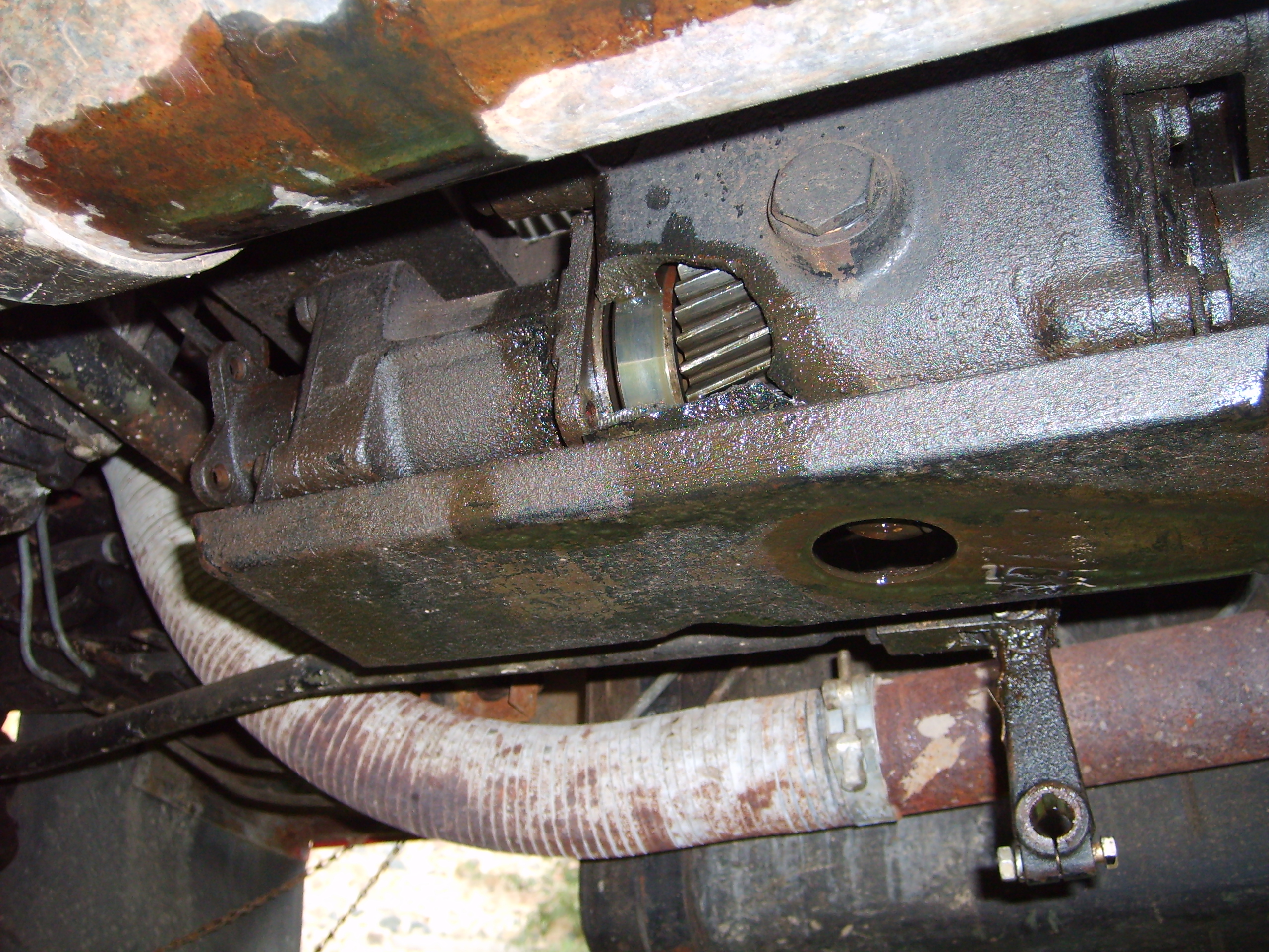

Tout est dis, un morceau de fonte explosé & sûrement les pignons en vrac....

Le carter a eclaté.... J'ai pas encore fais d'expertise....
J'ai une autre BT mais je sais pas en quel etat elle est....

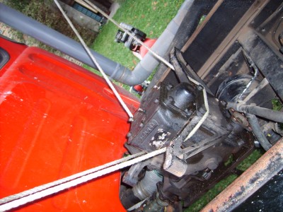

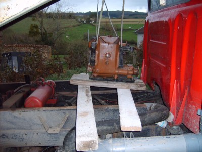

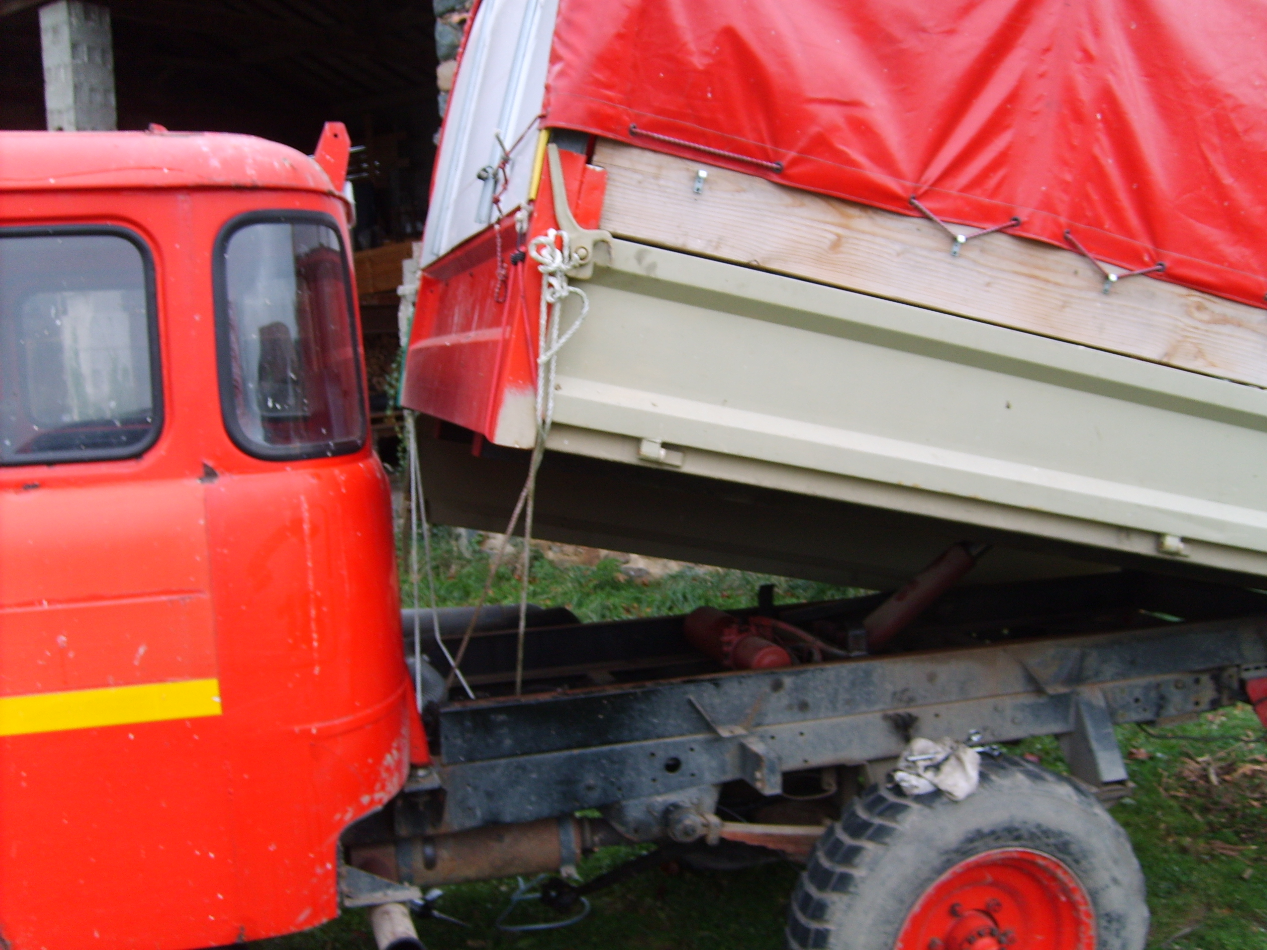

Bon c'est lourd seul...
Utillisons la benne comme grue !
Aller on y va !
2h après
Reste les serrages a faire Yoda
Aller on y va !
2h après

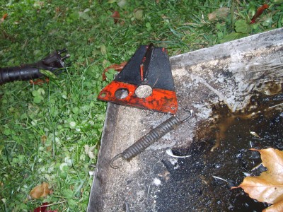

Mais comment on remet ce
orcH
de ressort ???????????

mouarf mouarf......!!!!!! a ouai mortel le ressort de la mort.....que je n'avait d'ailleurs jamais remis.......

On a tous les deux des problèmes de ressorts

Re: ....Vient d'exploser sa boite de transfert....
heu...y a un des deux qui a résolu ces problème de ressort......
sino tu a (je pense) essayer de mettre la plaque en place mais a peine visserpour la descendre au max afin de pouvoir mettre le ressort et,enfin de serrer les boulons de la plaque...??
Fabien 42 & 69
- Explorateur confirmé !
- Messages : 2244
Marche pas, que ti vis a fond ou pas pas moyen de mettre ce .##. de ressort il est dur comme tout !!!!
Bon il a peut être pas une grande utilité ????
Sylvain tu l'as remis ?
Perso le ressort, je le remets systématiquement
C'est quand même lui qui participe à tenir le levier en position 4x2-4x4.
Pour le remboiter, c'est pas compliqué.
Tu démontes le reniflard ( pour éviter de la couper en 2 ).
Ensuite, tu vires les 3 vis qui tiennent la plaque support de ressort ( au dessus de la BT ).
Tu engages le ressort et sur la plaque, et sur l'axe du levier de commande.
Ensuite, tu prends une clé anglaise ( assez grosse, genre manche de 35-40 cm ).
Tu attrapes l'extrémité de la plaque support de ressort ( juste à coté de là ou s'emboite le ressort ), en la pinçant avec la clé anglaise.
Avec une mains, tu fais levier en essayant de ramener la plaque support sur la BT et avec l'autre tu emboites 2 vis sur 3-4 filets.
Après en vissant les 3 vis, elle finit par se positionner d'elle même et cela tend le ressort par la même occasion.
J'ai déjà cassé 2 tournevis facom en essayant de remboiter le ressort sans défaire la plaque
. Il est super balèze ce truc.

Merci !
Vais essayer de faire comme tu l'indique !
Toutes les boites ne sont pas montée avec ce ressort a priori ?

Fabien 42 & 69 a écrit :Marche pas, que ti vis a fond ou pas pas moyen de mettre ce .##. de ressort il est dur comme tout !!!!
desolé , on faisait une petite pose sans de reseaux
j ai un corps en fonte pas abimé si tu veut , mais faut venir le chercher
le resssort je le remet tout le temps avec un demonte pneux
a plus sylvain

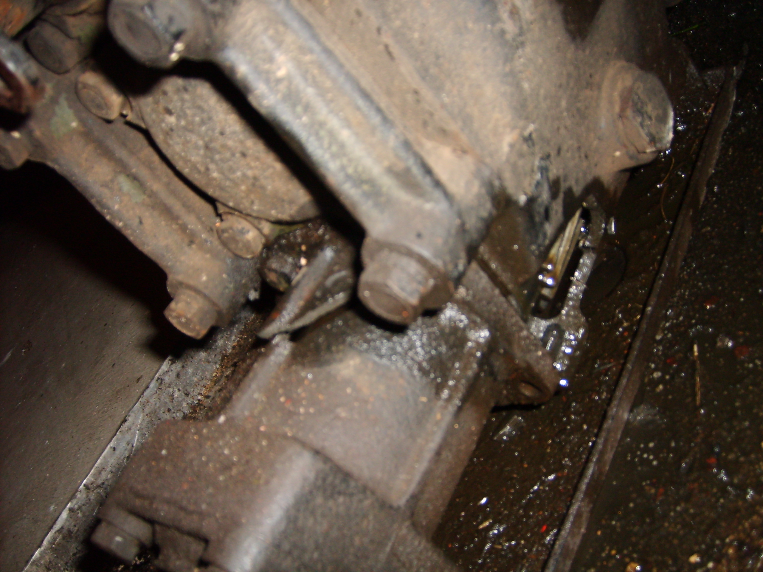

Celle que j'avais en secours pisse l'huile.... (bon pas des litres).
L'ideal serait que j'en refasse une en l'equipant de 2 leviers comme toi, mais je ne sais pas ce qui va être sauvable de la mienne....
