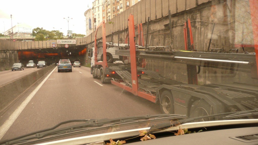

Re: le système SEYGON
quel interet sur route ? celà justifie t'il vraiement l'investissement ...?
vu sur le périph cet aprem.
