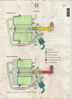

par contre j ai pas compris ta fuite c est ou d après ce schema

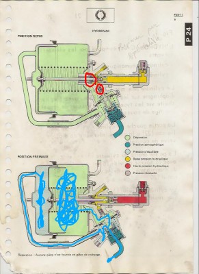

Les joint défectueux sont un des deux endroit qui sont en rouge.
En tout cas il y avait du liquide partout là où j'ai mis en bleu sur la deuxième image.
Par ailleurs je comprend mieux maintenant pourquoi j'ai galéré à faire ma purge...

comme tu dit , si le liquide de frein a investi la menbrane , va mieux falloir trouver un hydrovac complet
