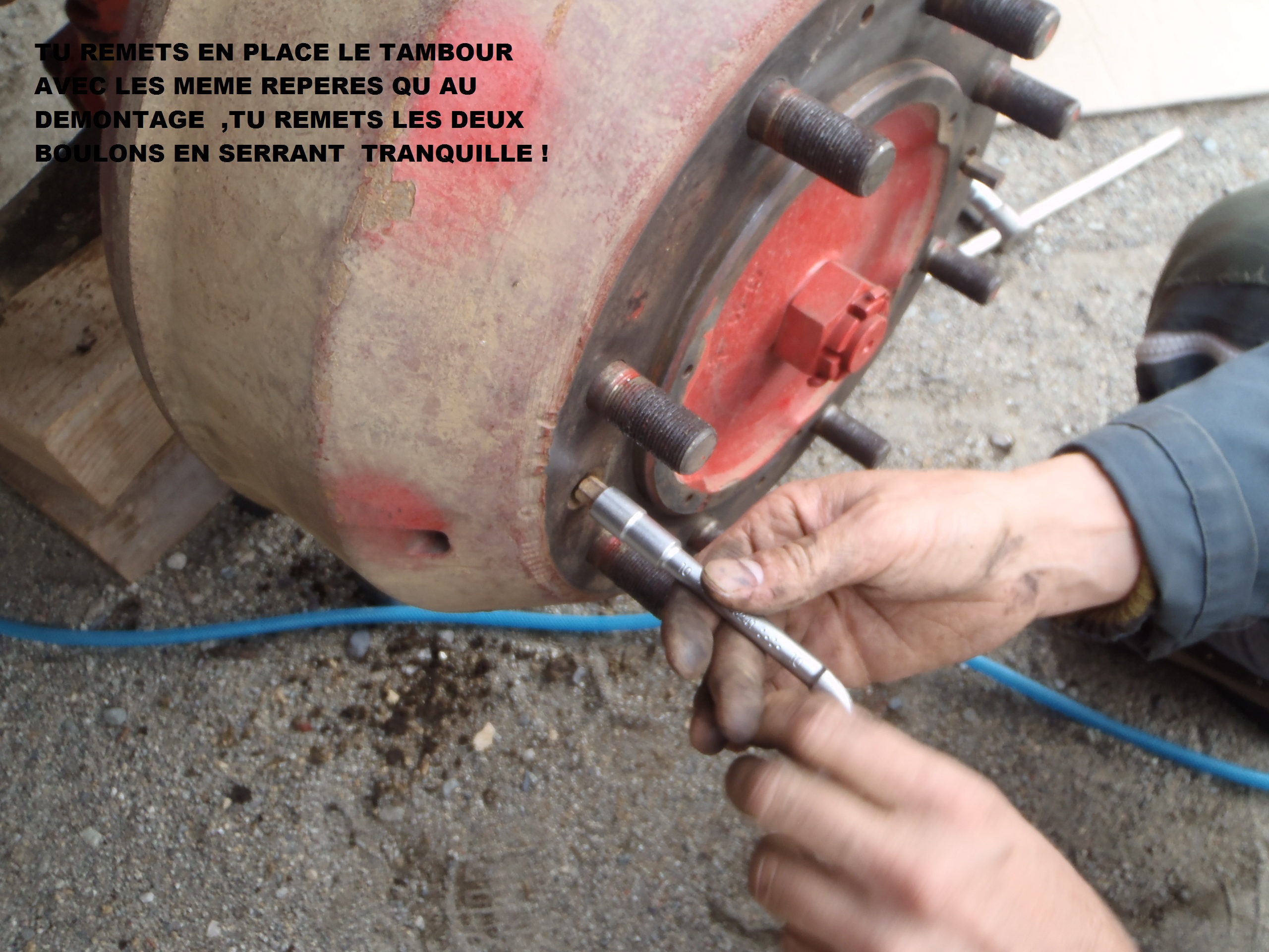

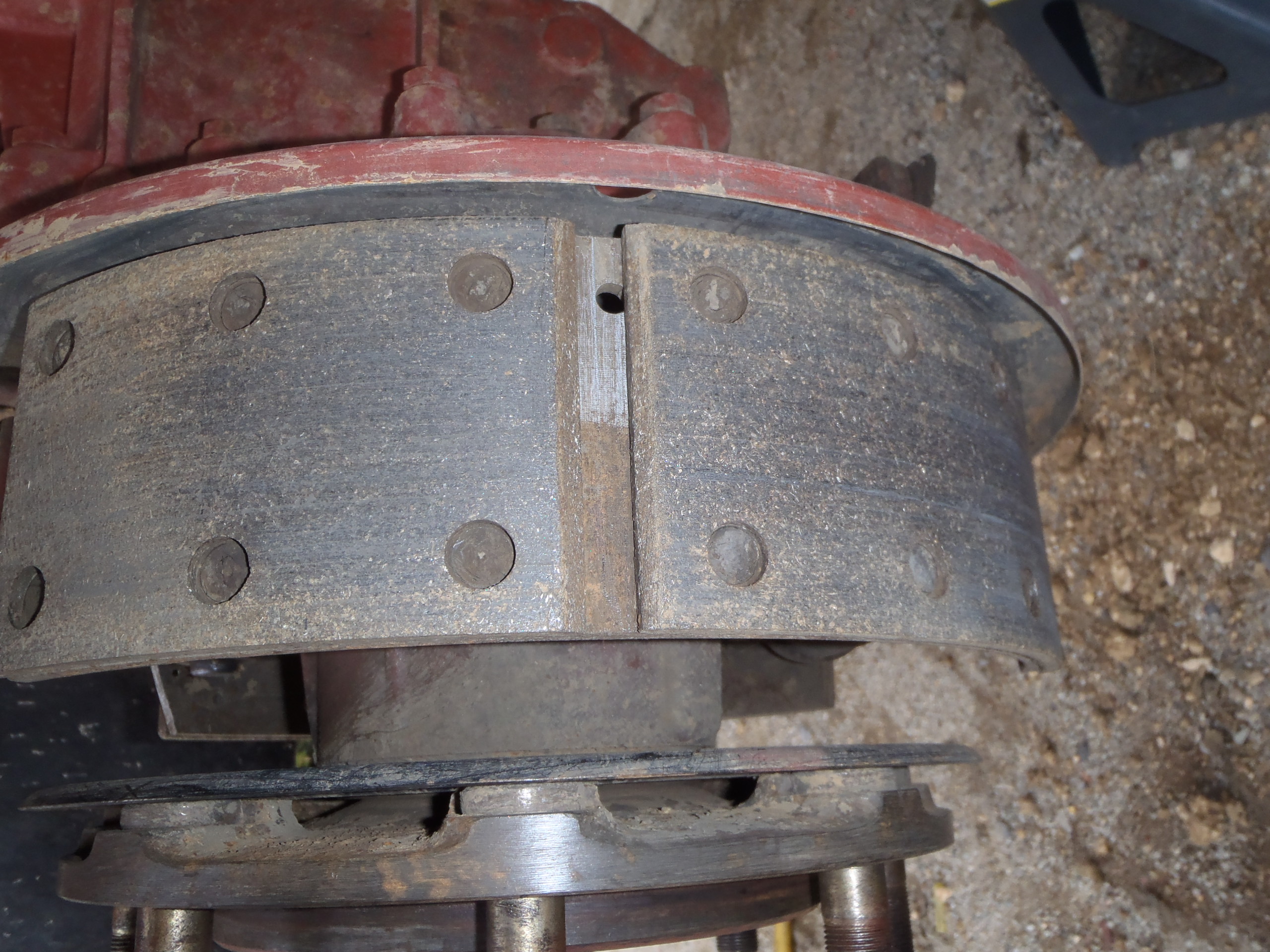

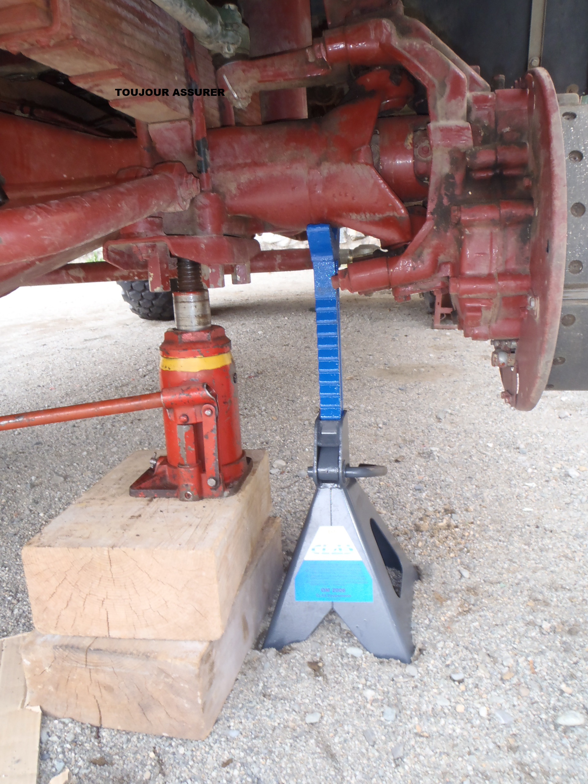

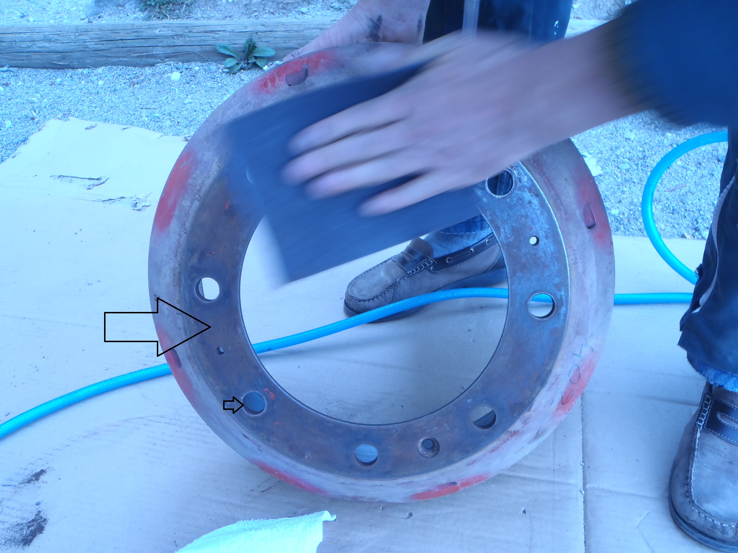

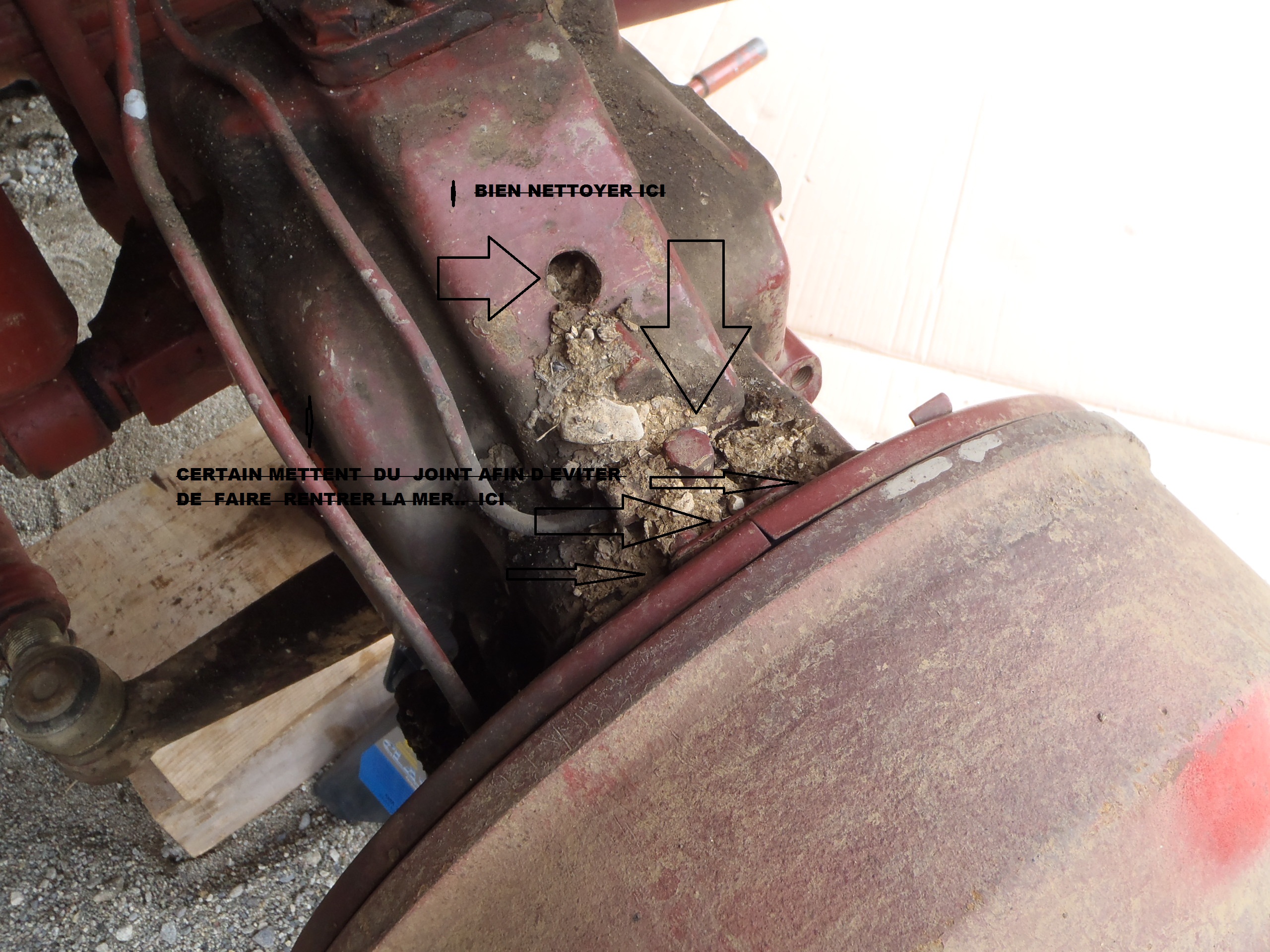

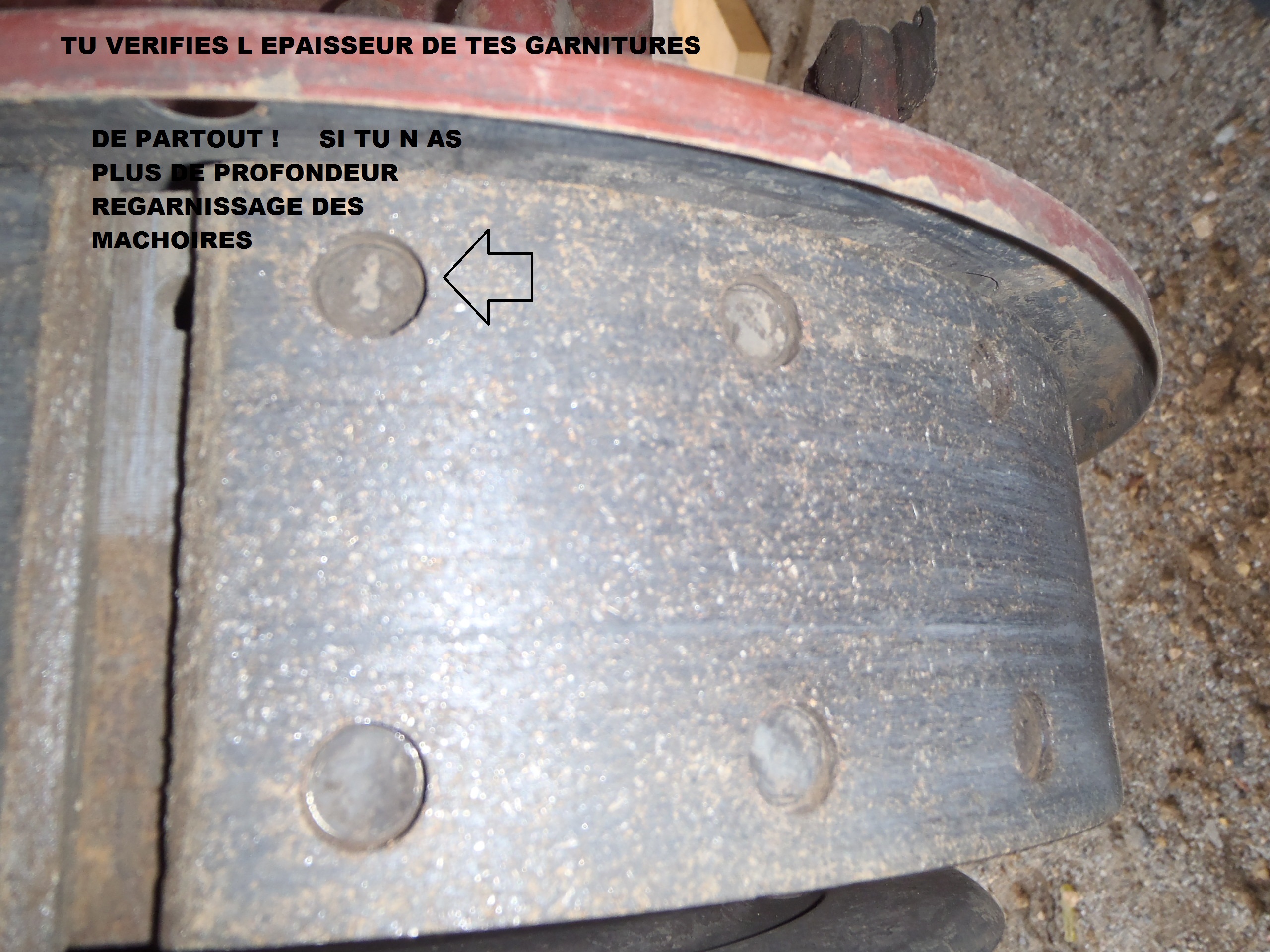

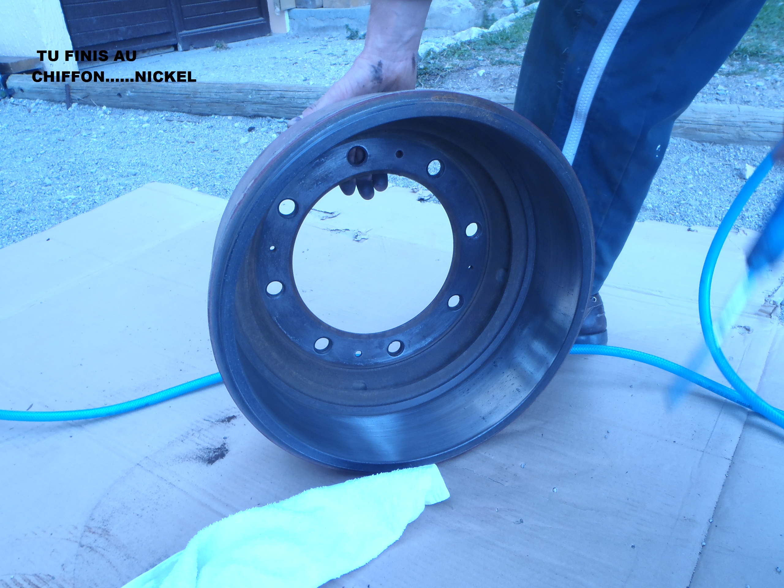

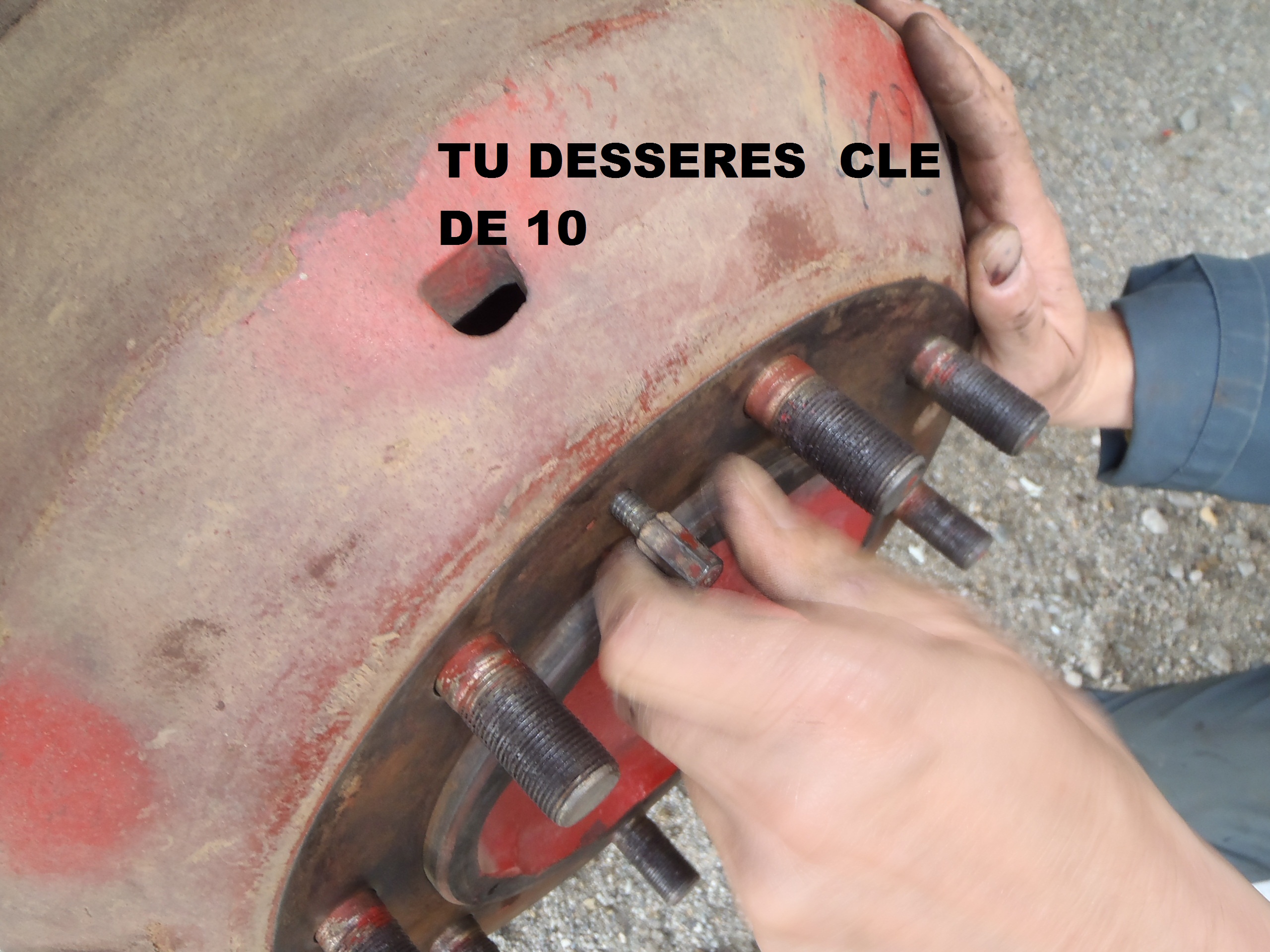

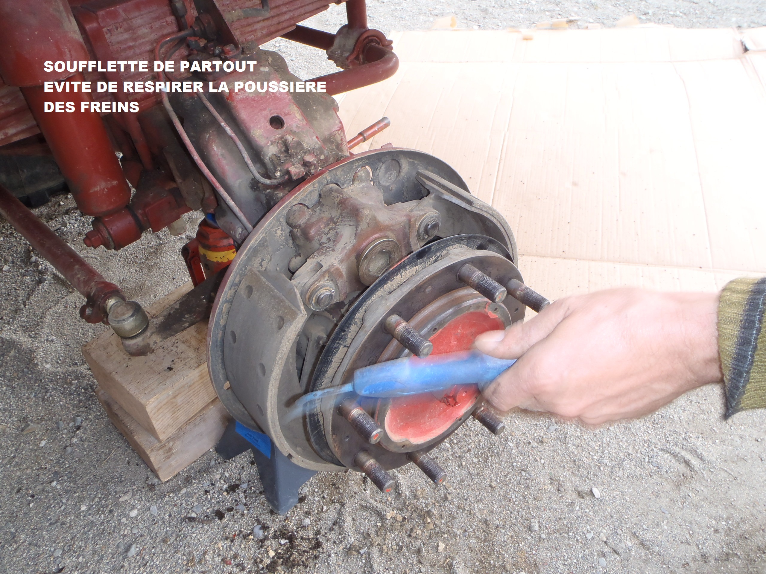

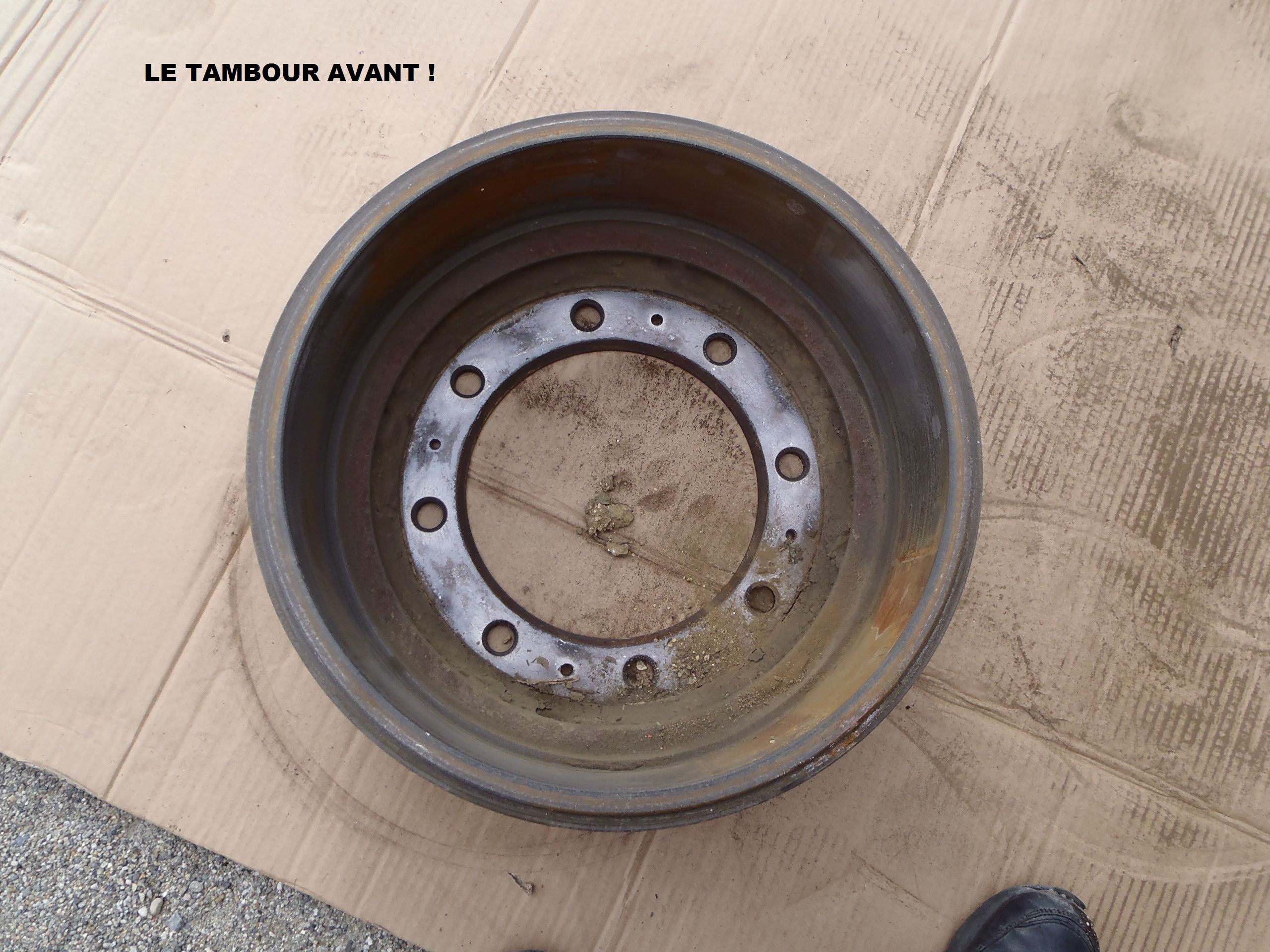

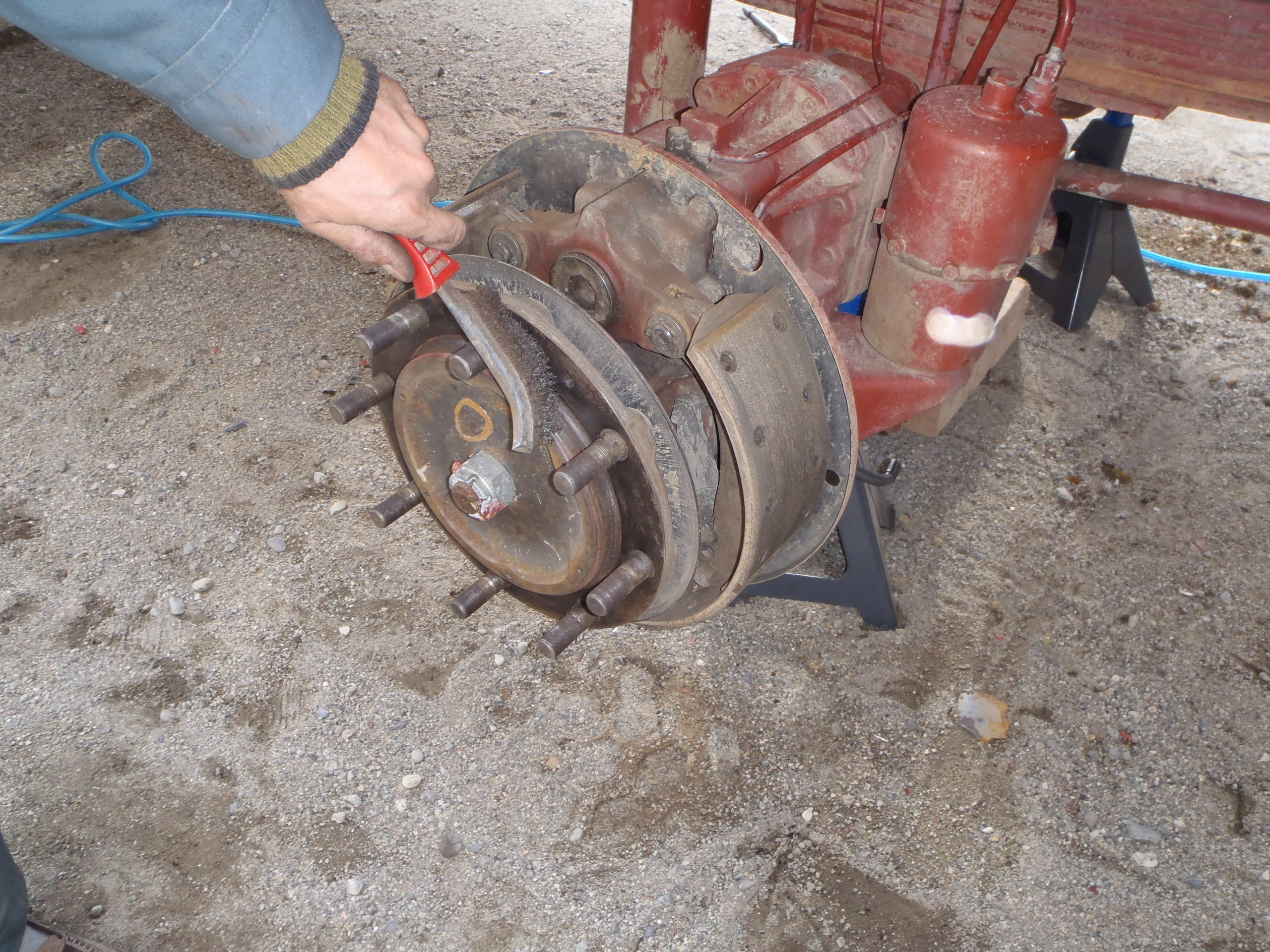

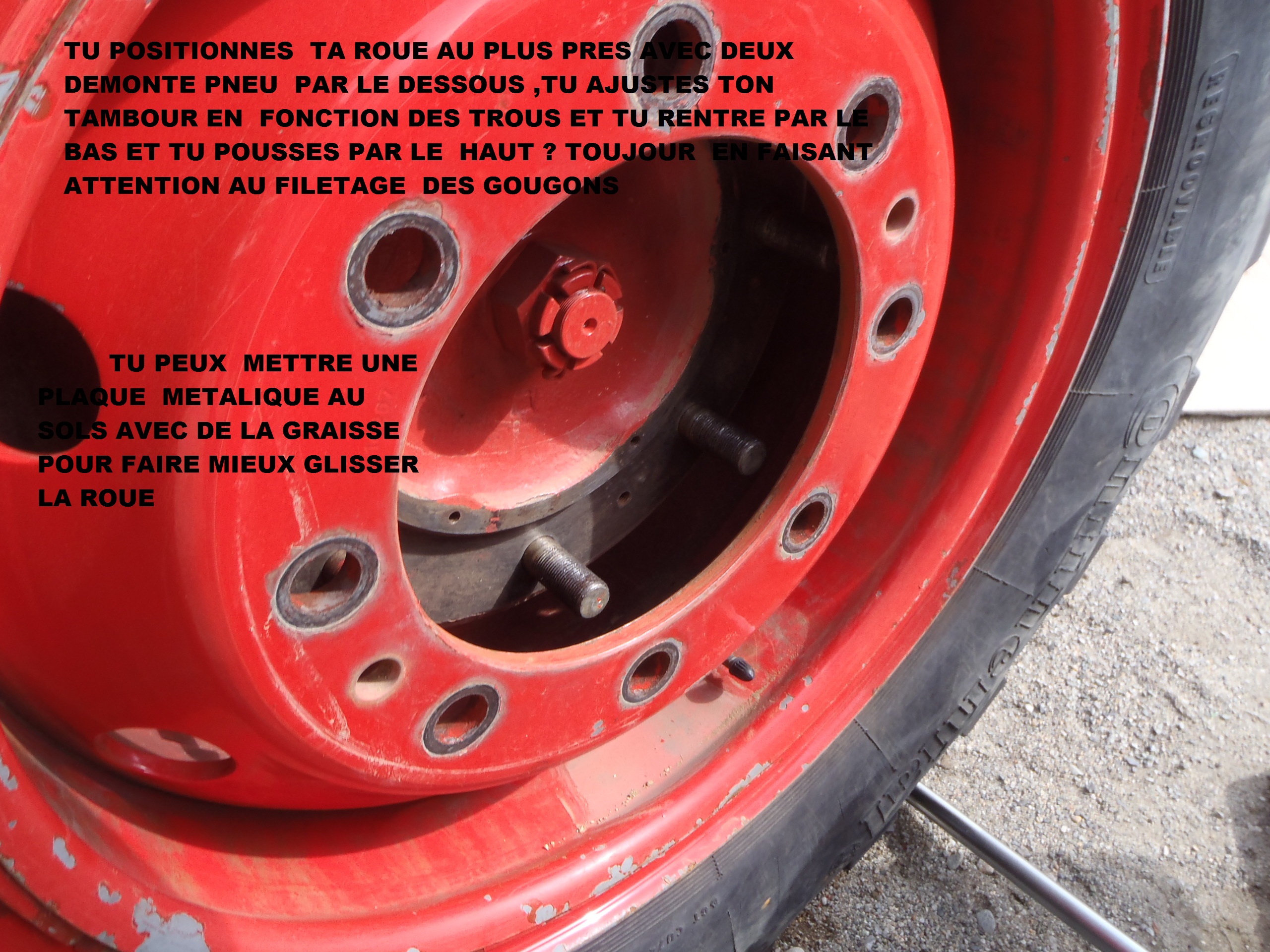

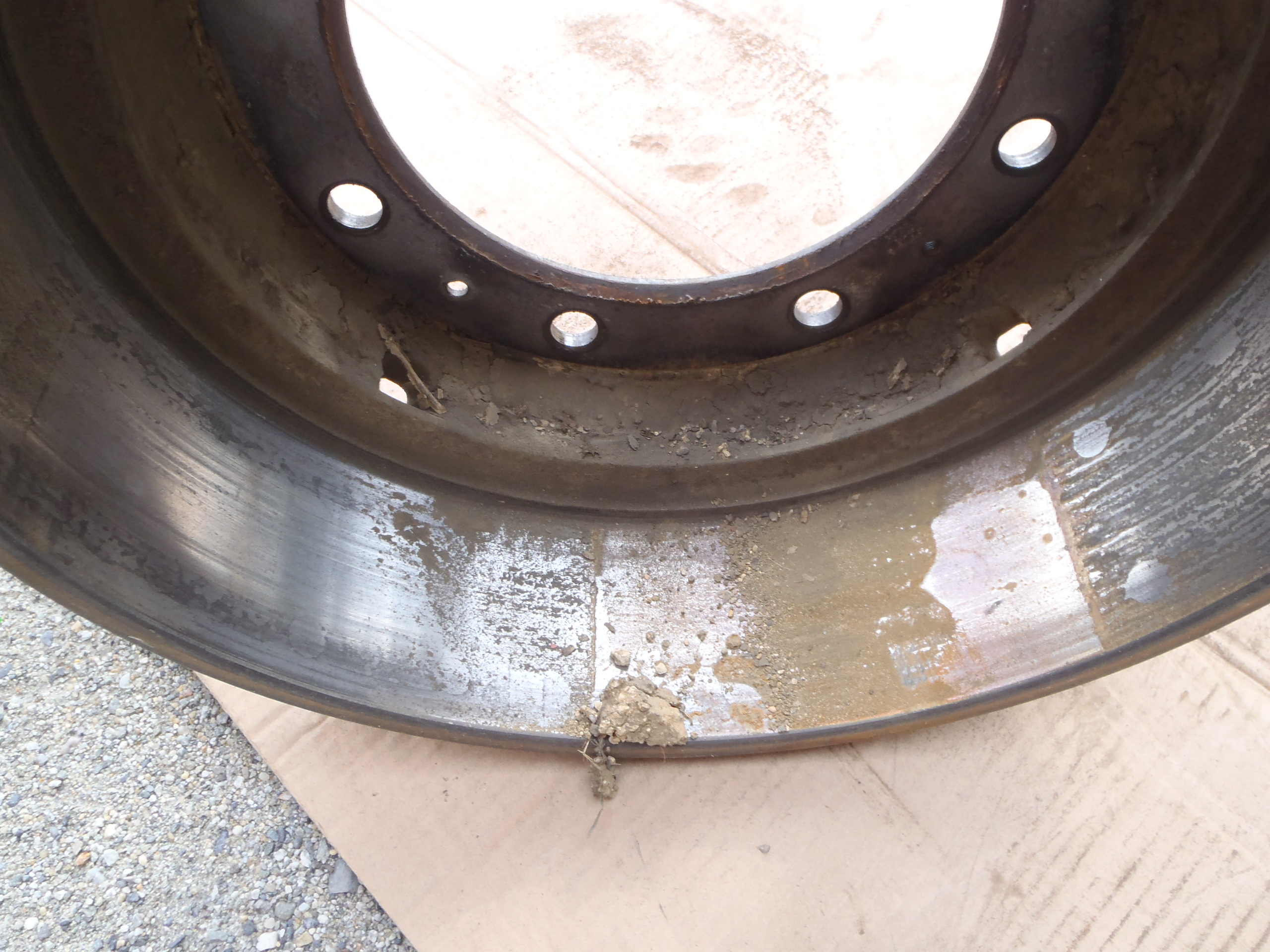

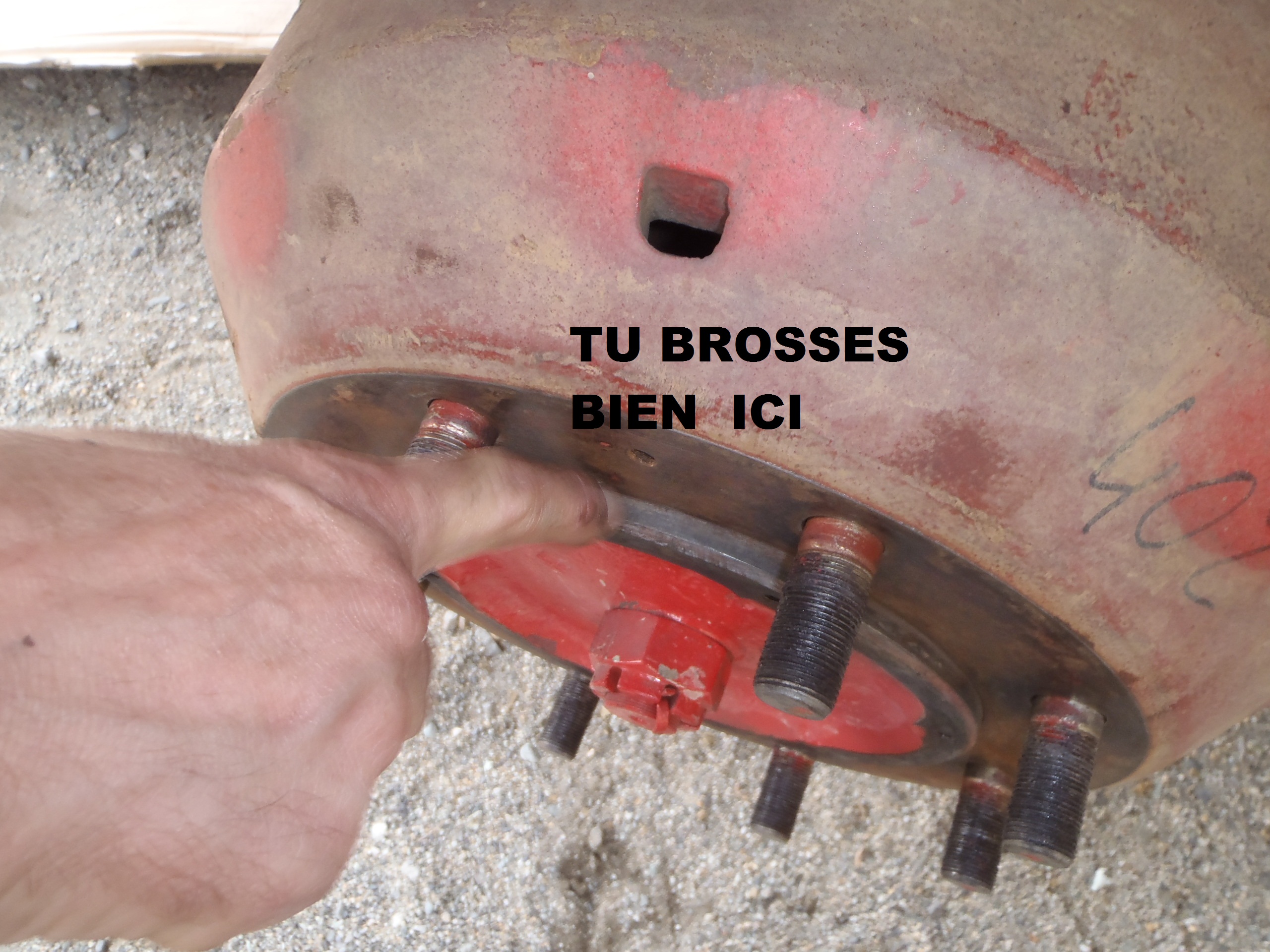

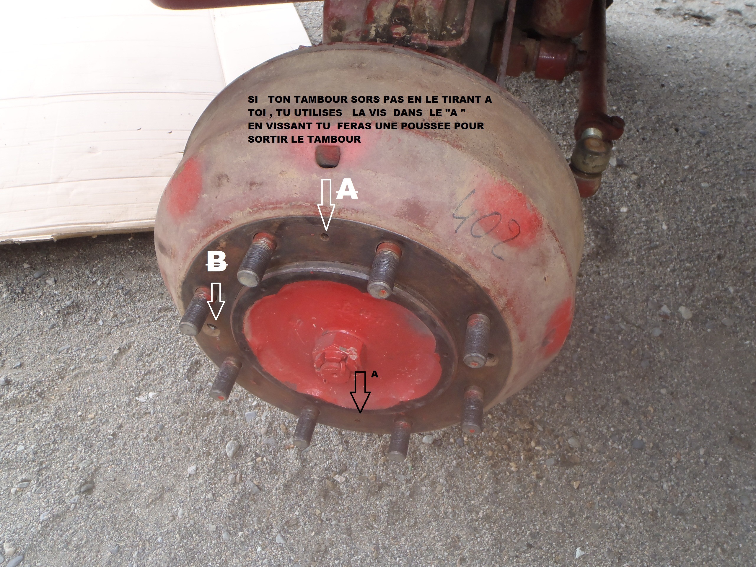

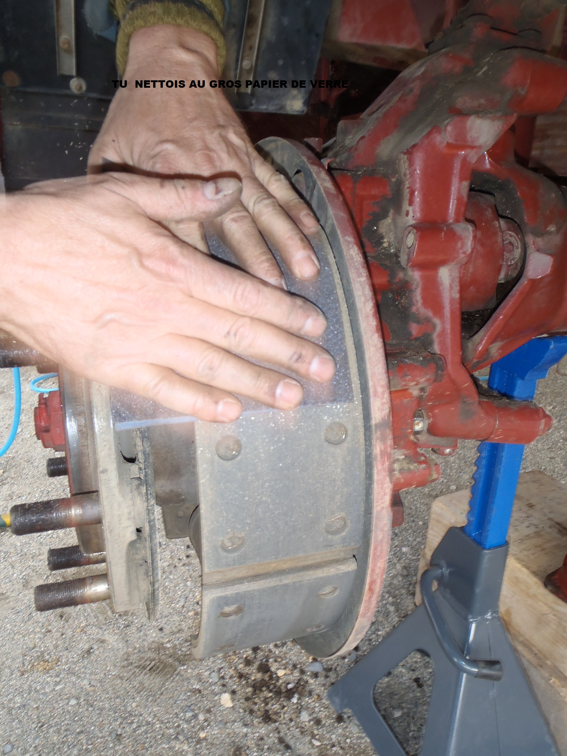

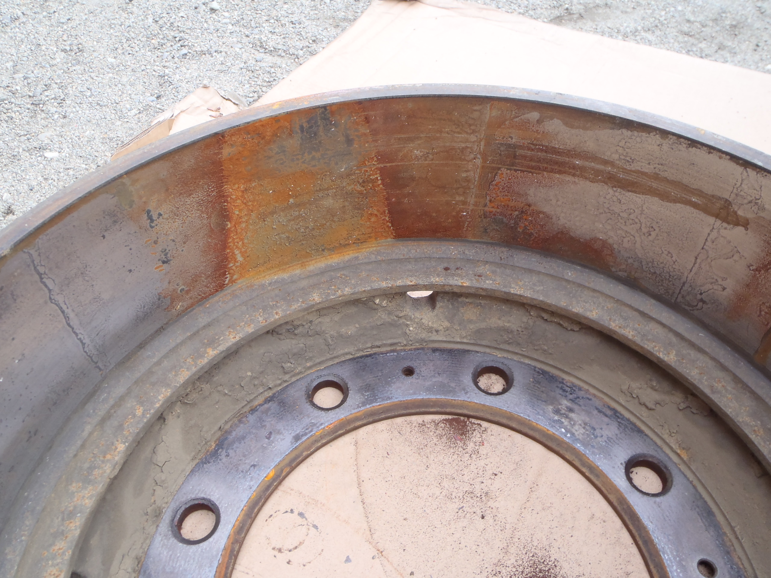

nettoie tes freins !.....

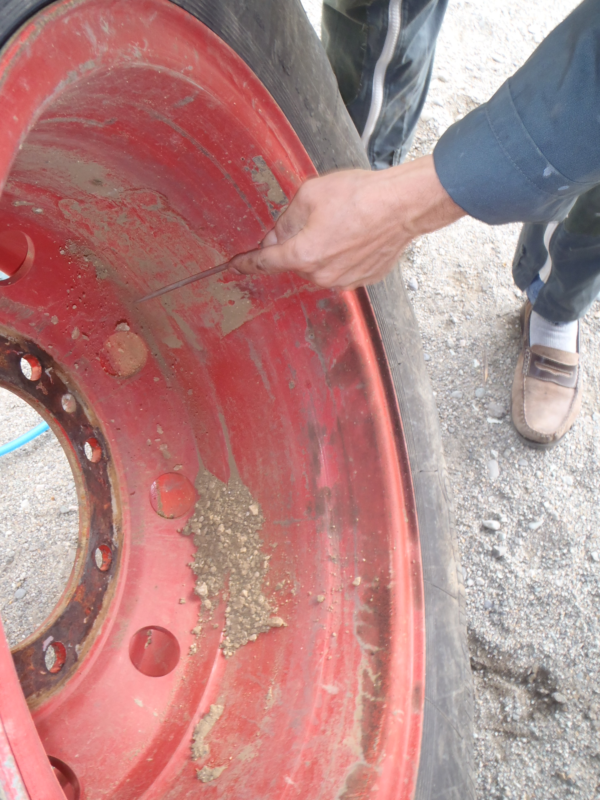

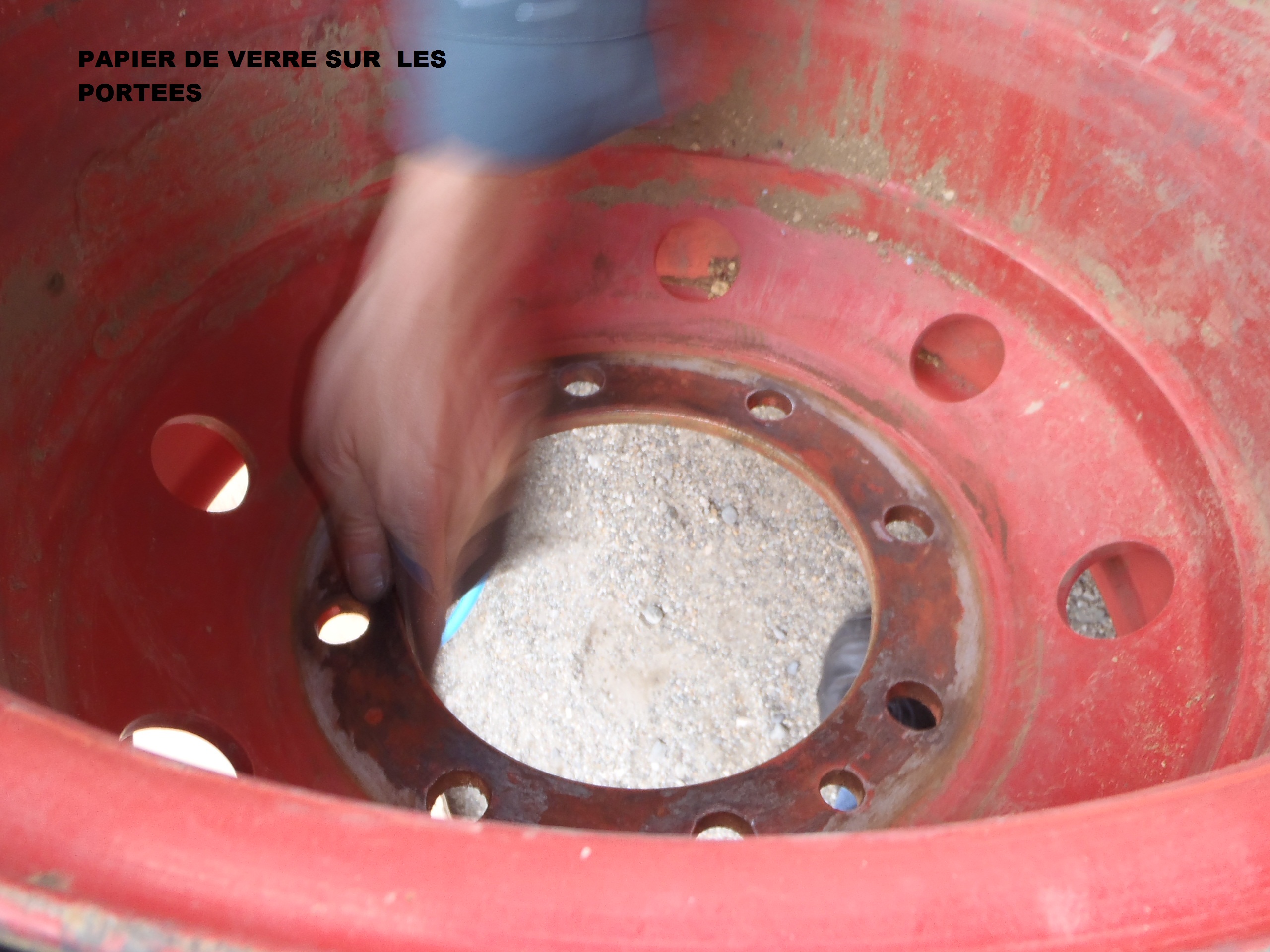

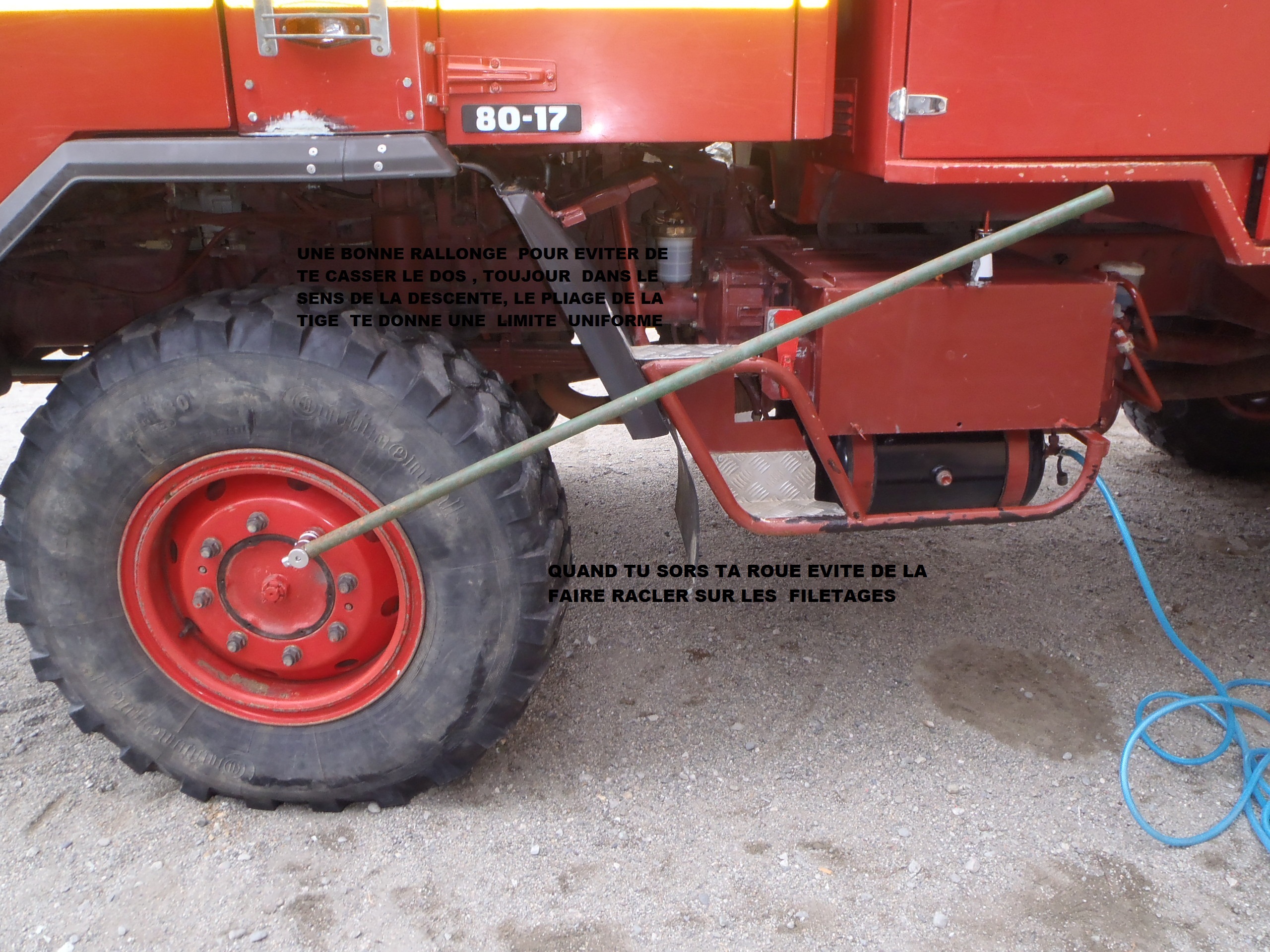

vous avez remarqué qu 'a Salives il y avait beaucoup de bouillasse bien liquide , qui rentrait de partout dans les tambours pouvant occasionner une détérioration des freins si on laissait sans entretien
donc !
mode et fonctionnement a faire soit même pour les non initiés

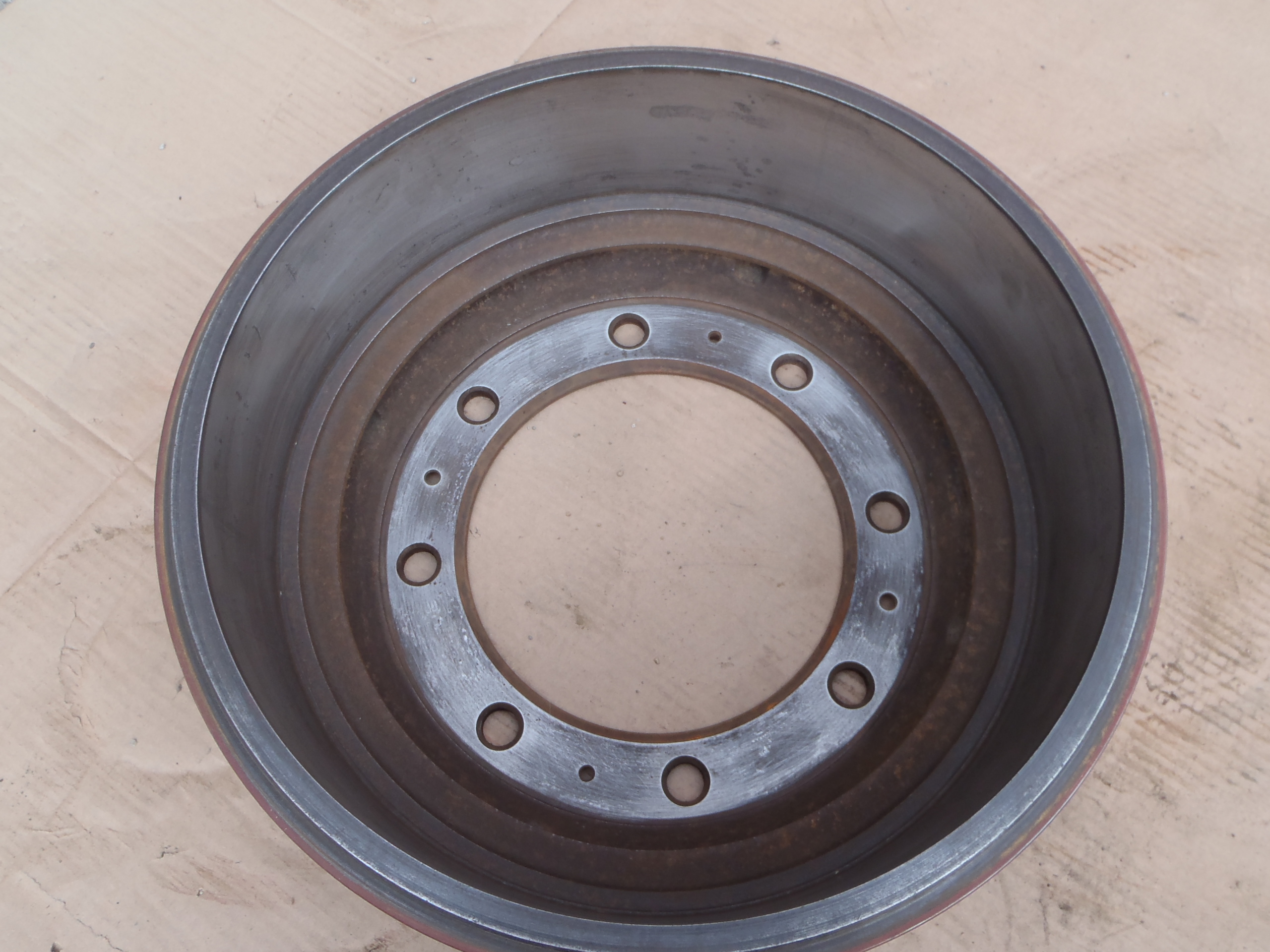

voilà prêt  , compter  4 h pour les 4 roues

mais si tu as des vis d extractions sur le tambour c'est pareil :roll:

je le fais quand j achète un camion ou au retour d'un bain de boue :mrgreen:
juste bien faire attention quand vous peignez jantes / tambours , pas de peinture sur les portées

traban61 a écrit :Je me rappelle plus sur mes anciens trm
Joan au secours!
Justement je posé la question de l'utilité de ses trous fileté (qui sont donc les points d'extraction du tambour). Je vais en profiter de faire un check-up des quartes et regardé le niveau de plaquettes 8)

je ne sais pas sur les 75 pc ?
mais sur les 80.17 et autres 14 et 16
la vis est sur le tambour d origine tu as juste a la déplacer ( A/B)
c est du boulon stock fait un essai sans forcer sur le pa de vis ...avec les deux en même temps
sur la photo  ...visu de la pièce
