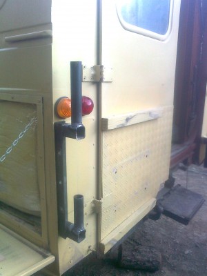

Re: Feux de TP3
j'ai sur mon tp3 des feux de remorque qui passe parfaitement dans les logement mais que je troquerai volontier contre des feux origine!!

Nigann
- Balade motorisé
- Messages : 842
- Enregistré le : 23 avr. 2012 11:35
Re: Feux de TP3
voila j'ai pas de photo de près...
