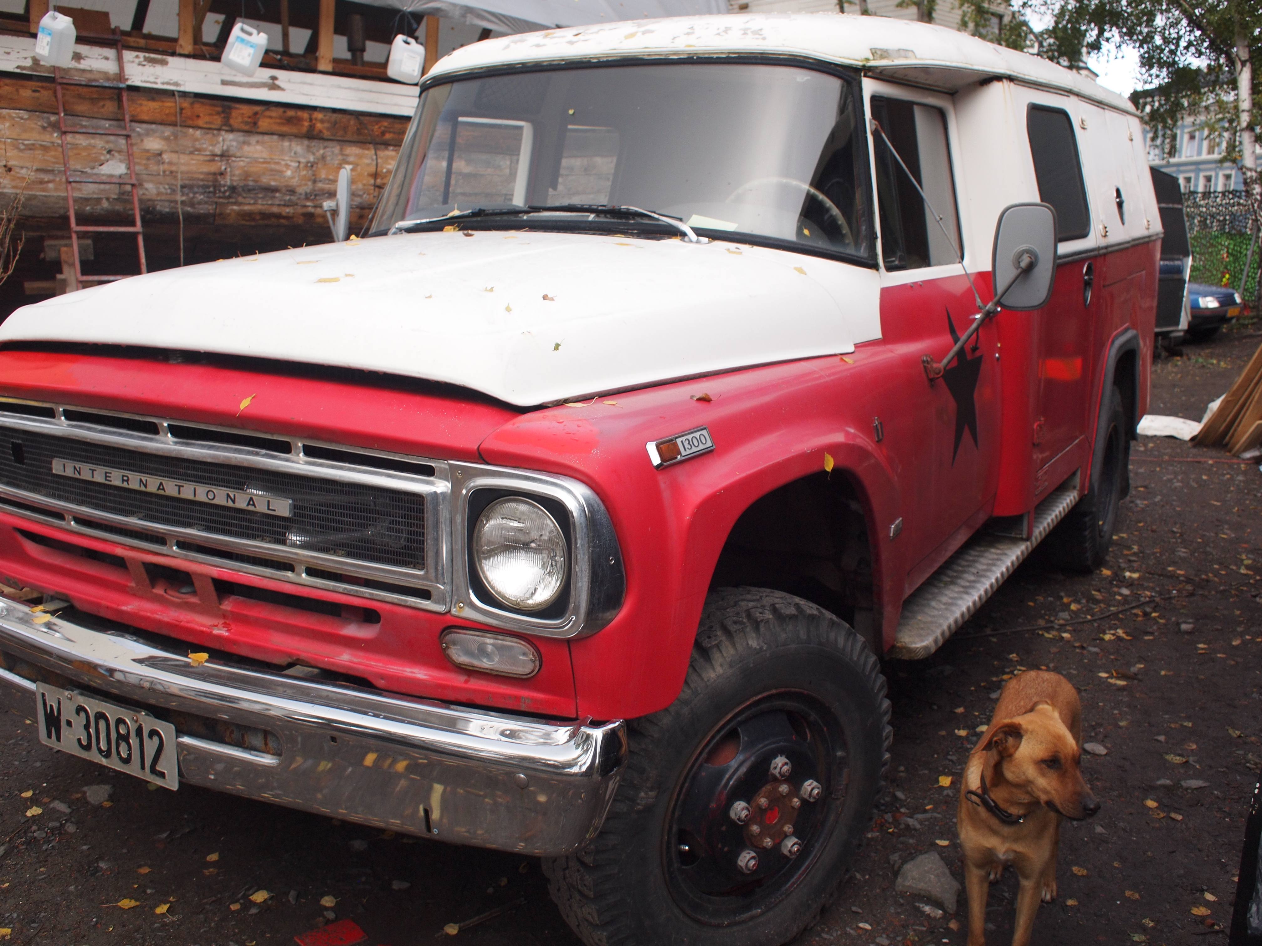

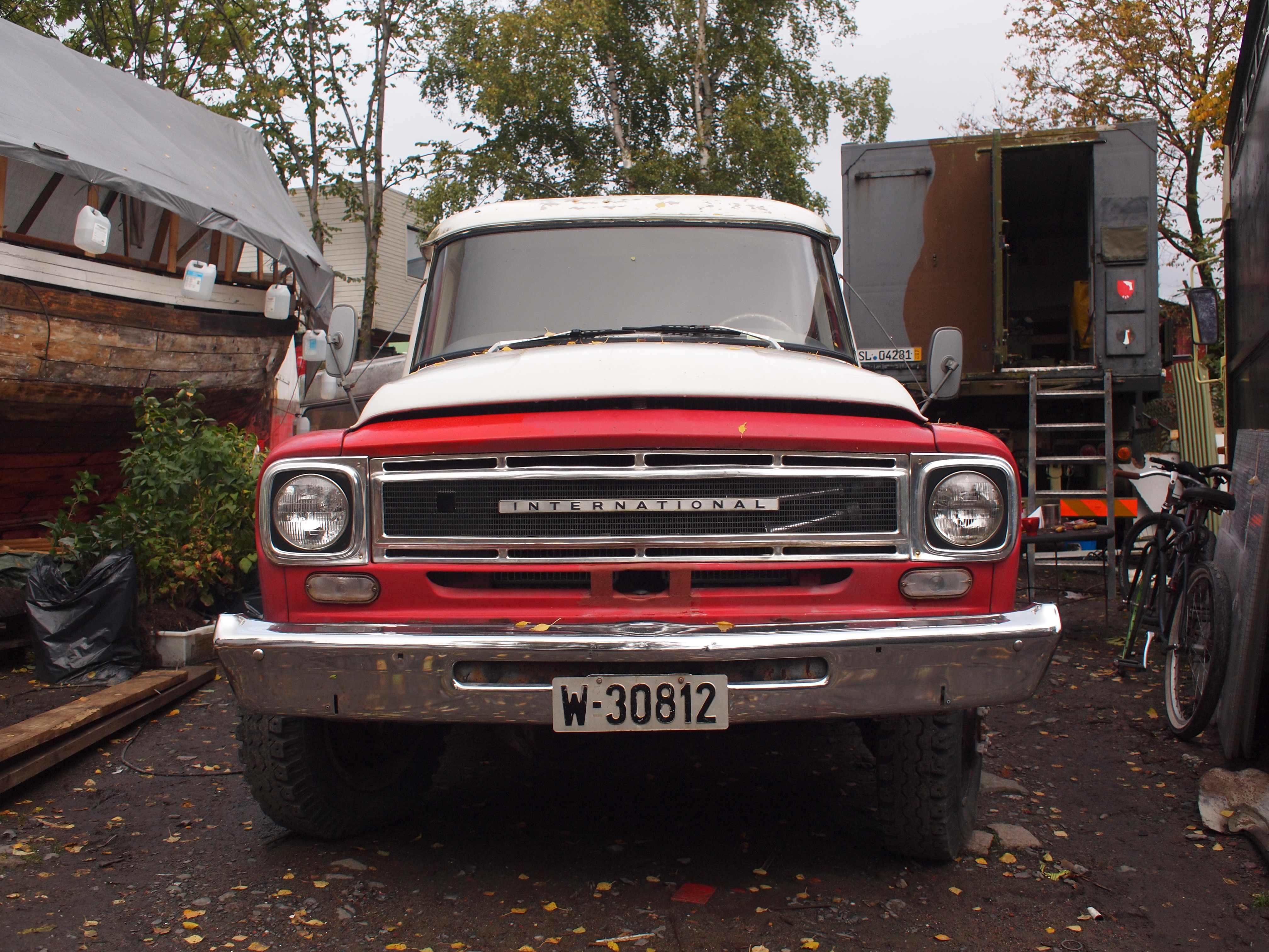

voila un 4X4 d'un ami année 1969 V8 essence je corrigerai plus tard les données exact il faut que je lui demande ...

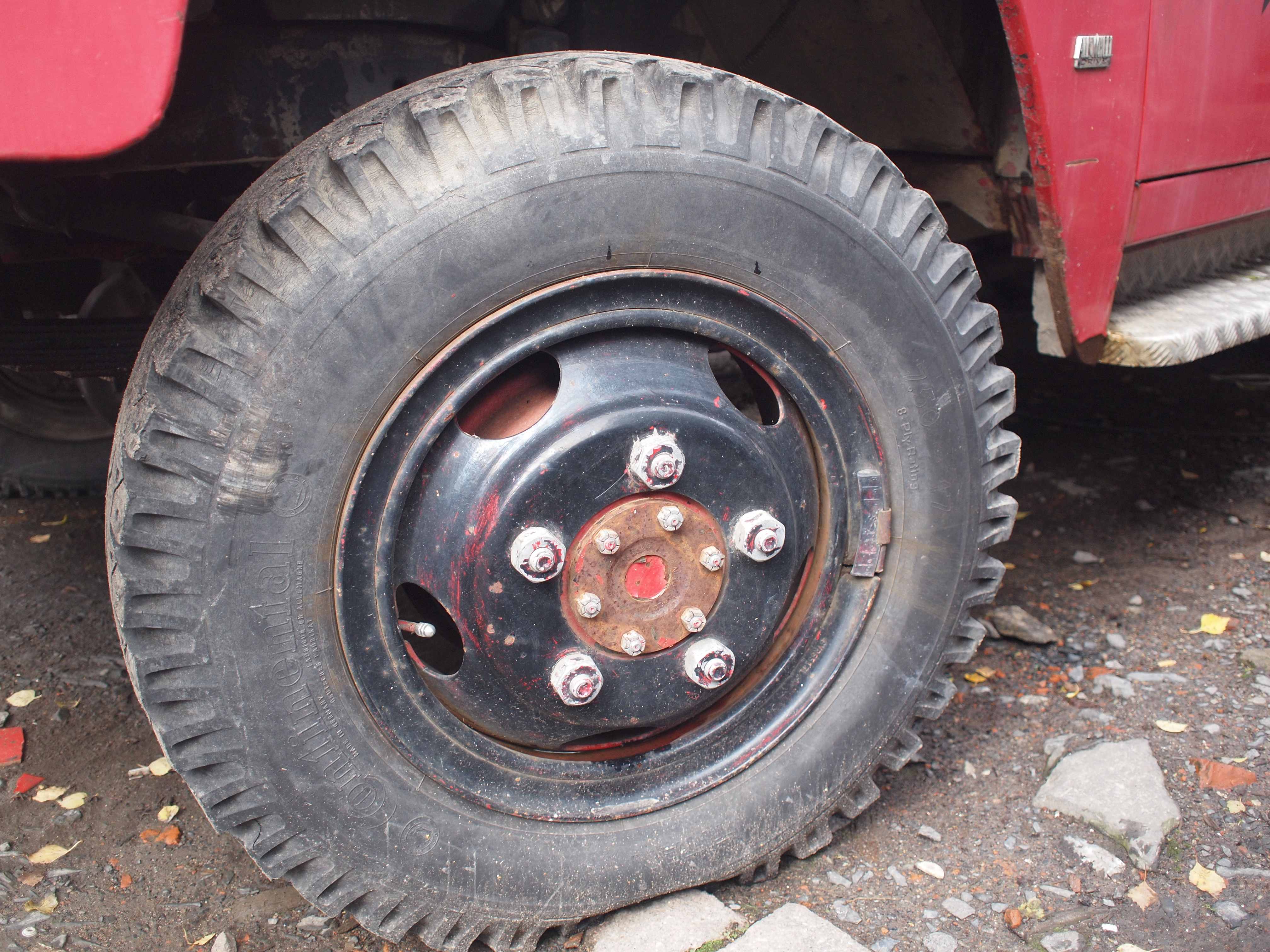

Il aimerai changer les pneus pour l instant il est en 7,5R17 et jumelé a l'arrière et on pensais mettre des roue simple tout en 8,5R17,5 vous en pensez quoi ?

J'en pense que tu devrais me le vendre... :mrgreen:

t'as trouvé quoi comme autres jantes qui se montent dessus ?
il semblerait que 17 et 17.5 soient les memes diametres de jante... auquel cas les pneus pourraient se monter sur ces jantes...
a priori ... mais ce serait mieux avec des jantes plus large et plus de déport que des jantes pour roues jumellées... forcément.
jolie bête en tous cas... qu'il faut aussi nourrir :roll:

Alors pour être plus serieux, tu peux monter du 8.5x17.5 monte identique aux mercedes des années 70-80, hankoock font de très bons pneus pas cher dans cette taille. La jante est evidemment la même, tu vas juste avoir un pneu qui balonne plus, mais très intéressant pour degonfler sans dejanter.

Donc possible de monter du 8.5R17.5 sur des jantes de 17 ?
parce que le problème c est que ça doit être dur de trouver des jantes 5 tous non ?
et dans l'idéal si ça peut se trouver facilement (jantes 5 trous) ça serait peut être mieux le monter en roue simple et lui mettre des plus grosse roue ? donc quel genre de dimensions pas gigantesque non plus !question CT pas de Pb ici le CT y prenne pas la tête surtout pour les collections ...

hippo a écrit :il semblerait que 17 et 17.5 soient les memes diametres de jante...
Euh :roll: t'es sûr de ton coup là ?

Oliv sur les tailles americaines il me semble que le premier chiffre correspond a la hauteur du pneu, pas du diametre de jante. Donc 17,5 pouces de haut, par 8,5 de large, le flanc etant defini par ta jante.
Exemple: Sur le hj les pneus c'est du 31x10.5x15, le 15 etant la jante.
