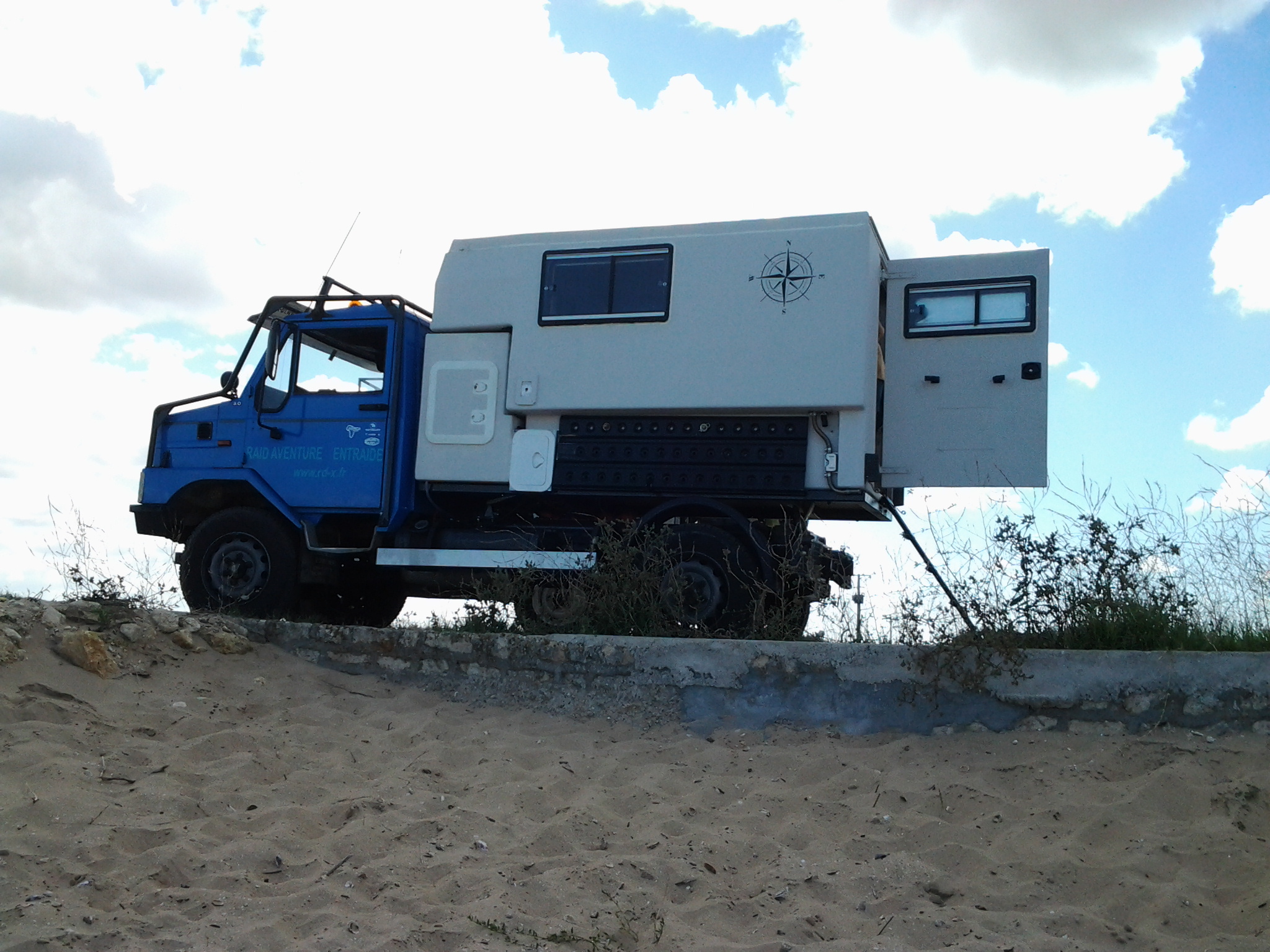

A titre personnel, avec mon TGR 35, et petite cellule, je suis exactement dans les mesures de Nomade.
Vitesse de croisière, 95 kmh.
En maxi 115 kmh.
Je lui trouve une bonne tenue en cote et en général il se "coule" dans la circulation sans aucun problème.
J'ai pu, lors de son achat, le ramener de Savoie jusqu'en Gironde, soit 740 kms sans "frustration" particulière......

Messages : 22746
Re: Question vitesse de croisière
tu étais fort au tetris quand tu étais petit Fabrice ? :wink:

gibsea33
Aventurier
Aventurier
Messages : 50
Enregistré le : 23 janv. 2012 18:57
Message par gibsea33 »
Carrement non, mais je suis fan des cubistes en peinture !!!!! :wink:
