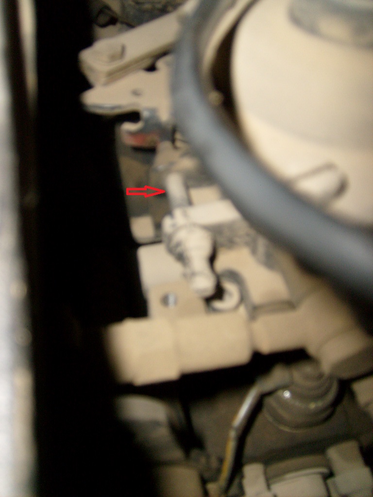

voila la photo de la bute de l'accelerateur sur la pompe injection, cela doit être pareil pour toi oliv
a combien tu plafone avec le tien ?

Petit coup de cle sur ce limitateur de vitesse , et hop gagner 10KM/H , va falloir trouver une ligne droite plus longue en lozere pour pofiner le reglage
