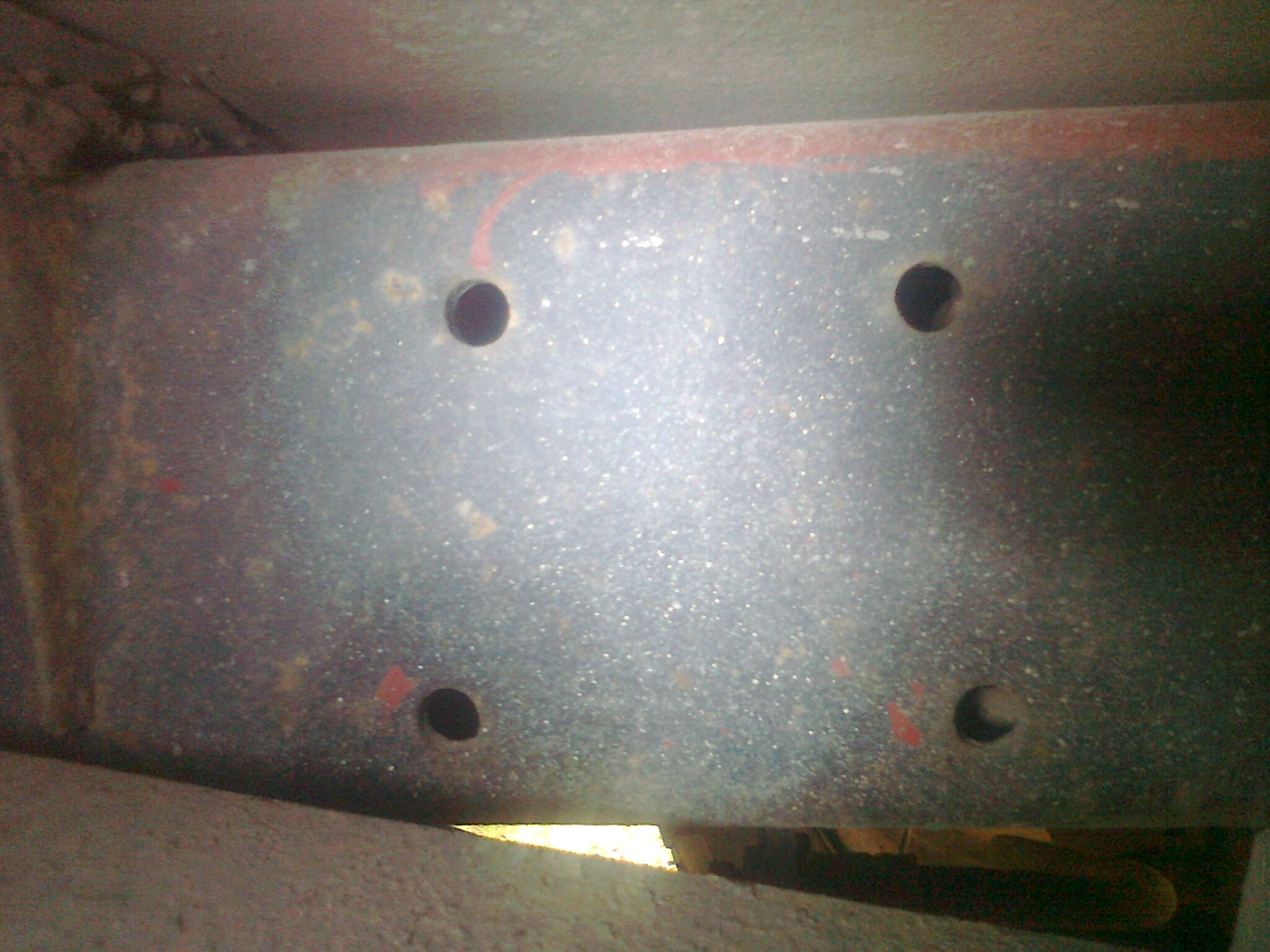

Re: tp3 double cab
en discutant avec alain brink , il m a dit qu on pouvez reculer un peu le pont arriere et monter un arbre de transmission arriere de sg4 ou sg5 , je me rappel plus lequel
- Messages : 21499
Re: tp3 double cab
j'imagine que tu peux faire ça sur beaucoup de véhicules...sauf que tu veux dire par la qu'il y a déjà les trous de fait sur le châssis ? ou juste qu'il existe un arbre qui permet de ne pas avoir a rallonger le siens ?SYL05 a écrit :salut
dans un cas comme dans l'autre, plus conforme au barré rouge...plus légal.
ce qui ne veut pas dire que c'est ce qui a été fait sur celui ci.

Re: tp3 double cab
hippo a écrit :j'imagine que tu peux faire ça sur beaucoup de véhicules...sauf que tu veux dire par la qu'il y a déjà les trous de fait sur le châssis ? ou juste qu'il existe un arbre qui permet de ne pas avoir a rallonger le siens ?SYL05 a écrit :salut
oui le châssis et prés percé et ca correspond a un arbre qui exite déjà , je pense que le coup devais être prévu par la marque
quand au coté "lego technique"suis mal placé pour critiquer
mais j ai ai bavé devant un double cabine

Re: tp3 double cab
C'est bien d'aborder le sujet car moi aussi, je me suis posé la question en voyant l'annonce l'autre jour sur LBC. Du coup ça m'intriguait pas mal...
Syl, j'ai beau regarder mon châssis, moi j'ai rien de prepercé, ça dépendrais donc des versions?oui le châssis et prés percé et ca correspond a un arbre qui exite déjà
Fabien 42 & 69
- Explorateur confirmé !
- Messages : 2244
Re: tp3 double cab
Moi tout est soudé rien de "prépercé" (en fait y'a que les deux supports de lames Av/Ar à désouder / resouder les supports d'amortisseurs peut être sont boulonnés ?
Presentation du TP3 :
SYL05
- Je tranche dans le vif
- Messages : 1758
Re: tp3 double cab
salut , chez alain il me semble bien que celui que j ai vu
ou j ai mal vu
mais dès que j ai alain au tel je vous en reparle et les supports d amortisseur sont boulonnés aussi
Mr P4
- Gueule de Stroumpf
- Messages : 1685

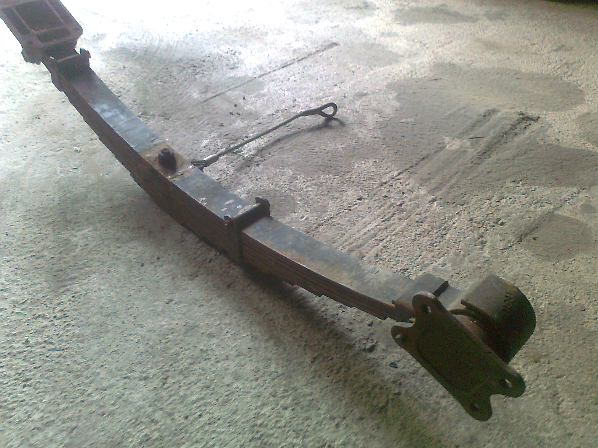

SYL05
- Messages : 1758
Re: tp3 double cab
lame arriere de tp3 et d autres trou de fixation il y a aussi trois trou pour le support d amortisseur
reste que la platine support arriere
