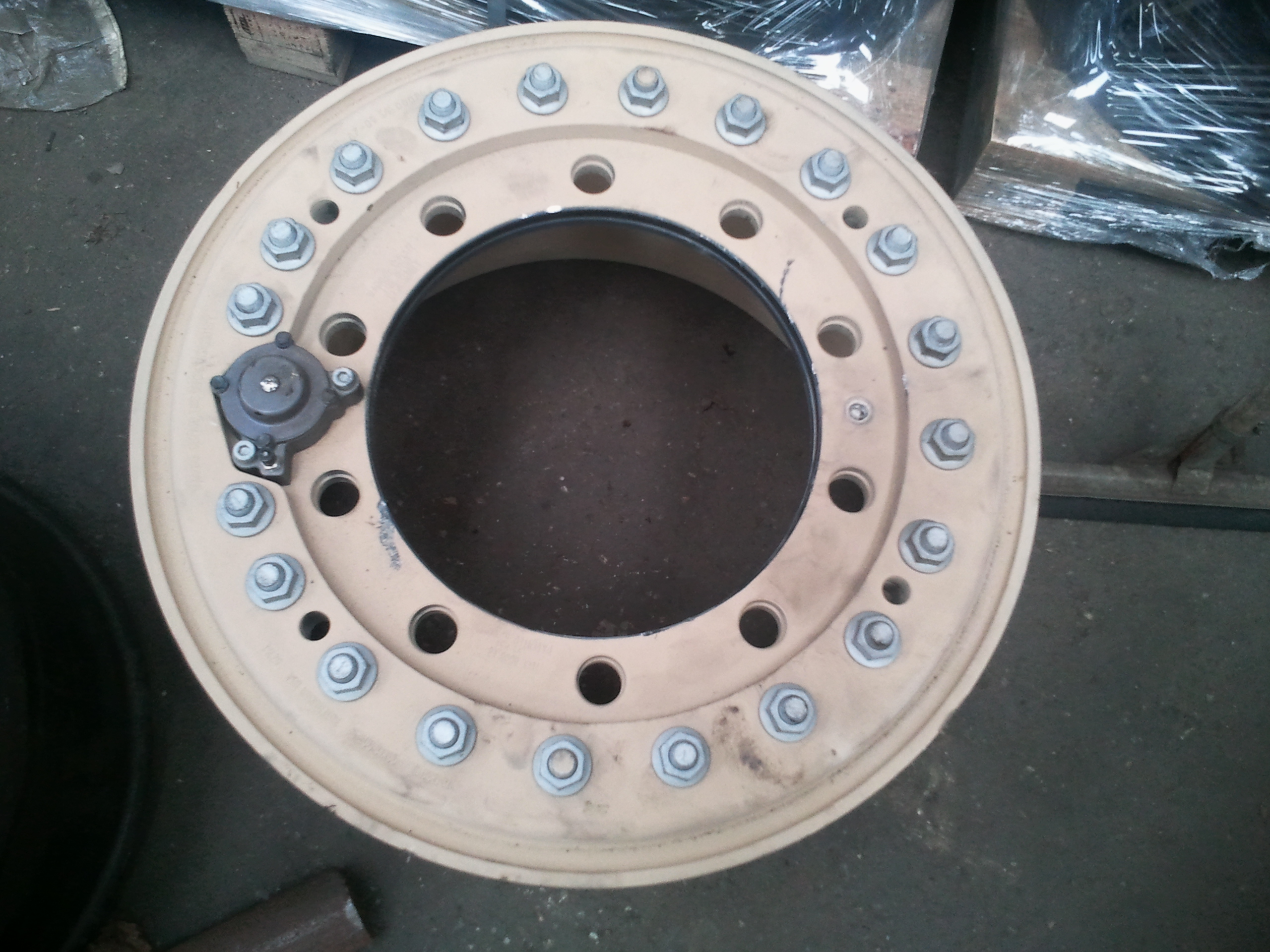

J'ai un pote qui vend des jantes type Hutchinson Beadlock : Elles sont en alu, ça pèse vraiment rien comparé à nos jantes en tôle.

de quelle dimension sont les jantes Hutchinson ? si c'est 10x20 (le plus courant) c'est pour du 14.00R20
et quel prix ?

Alors de mémoire, 10x20 et 300 euros la jante.
Je pense qu'elles sont neuves, ou si elles ne le sont pas je ne crois pas qu'elles aient déjà roulé.

Elles ont le système pour le gonflage en roulant non? (certes faut le moyeu qui va avec).

Oui c'est exact !

Des Duro sont équipé de ce système, cela permet de changer un pneu tubless en séparant la jante en deux. (il manque le bedlock central sur les images).
Par contre la version avec le système runflat pèse un âne mort...

Sinon c'est vrai que la version avec le beadlock pèse plus lourd, mais c'est beaucoup plus léger que les jantes en tôle.

attention à ne pas confondre:
- runflat system (ou notlaufring en allemand) qui est un gros boudin en caoutchouc spécial qui permet de rouler avec un pneu percé (par une balle par exemple sur les EBR) ou déchiré
- beadlock (la photo): une bande de caoutchouc dur qui permet seulement de tenir les talons du pneu tubeless écartés lorsqu'on dégonfle à 1 bar ou moins

Juste. Je précise cependant que dans ce type de beadlock (les talons sont tenus par le cerclage et non pas par le bord vissé de la jante comme on voit souvent sur les 4x4) il existe aussi un cerclage avec un boudin qui permet le roulage a plat (runflat). C'est ce dernier qui semble peser!deniba a écrit :attention à ne pas confondre:

Attention Deniba les EBR ont des boudins pleins sans gonflage comme les Half-track, les VPPV Hutchinson qui permettent de ce trainer de 15 à 40km selon la vitesse en roulant à plat sur le boudin se trouvent sur les engins +récents, VAB et VBL par exemple.

j'aimerais bien savoir comment fonctionne la machine qui permet de démonter les pneus équipés "runflat"
parce que j'en ai sur mon Mog et je ne sais pas comment changer les pneus, c'est indémontable à la main !

Bah on en a causé sur r2087, sortir le pneu ca va à la machine, le chiant c'est extraire les boudins.

justement je suis en cours de montage de beadlocks sur des jantes acier à cercle, et c'est la galère !
puisqu'il faut faire descendre le cercle plus profond que sa position normale sur la jante pour coincer le segment de verrouillage dans son logement
même s'il ne s'agit que de quelques mm, il a fallu pratiquement une journée à 3 pour monter 2 pneus !
alors que sur des jantes alu démontables il suffit de serrer les boulons du cercle
Mr P4 c'est quoi tes "mors pour brider les flancs du pneu sur des fourches d'élévateur" ?
