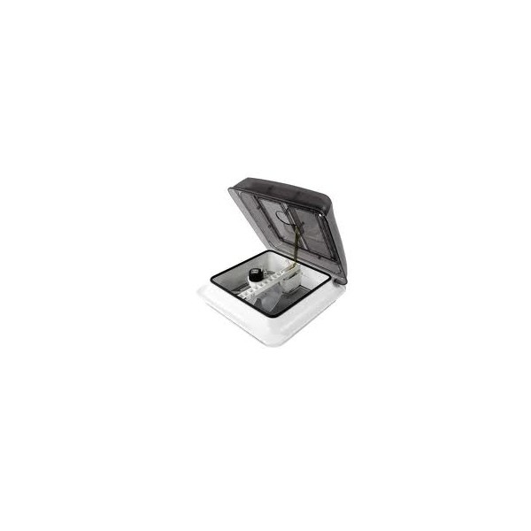

Moi j'ai mis se lanterneau pour ventiler :lol: et pour ventilé sa le fait ..............avec un peux beaucoup de bruit :roll:
http://www.narbonneaccessoires.fr/lante ... iamma.html
