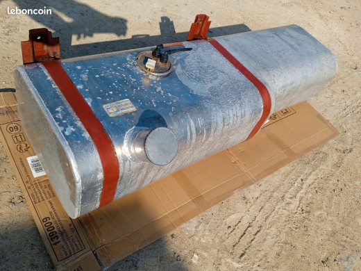

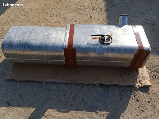

une annonce alléchante de reservoir alu.
pourquoi je dis "alléchante" par ce que les reservoirs alus pour iveco sont assez rares a la vente et extremement chers en option.
sauf que, même s'il est donné pour être pour de l'iveco, peut être a t'il plus de chances d'intéresser un propriétaire de B, (que sur nos iveco 4x4) a vous de voir,
mais sur les ivecos châssis courts que sont tous nos fourgons 4x4 de ces années là c'est mort en longueur et de loin même si la partie qui va vers l'arriere est affinée je pense pas que ça passe avec les supports de lame, l'échappement ...
sur les châssis longs (donc châssis cabine pour l'immense majorité a l'exeption des VM ) il y a un peu plus de place mais je doute que ce soit suffisant malgré tout, un autre model de même capacité existe mais est encore plus rare et cher (celui dont est parti nh3 pour faire le siens a l'époque)
voilà pourquoi je soupçonne que seuls les B sont potentiellement intéressés si la longueur du châssis est sufffisante.
a vous de voir, peut être qu'avec uneepetite modif ici ou là ça peut aussi rentrer dans un truc pas prévu pour initialement.
https://www.leboncoin.fr/equipement_auto/2352964466.htm 200euros avec tout l'équipement c'est dans l'oise
"Bonjour vend réservoirs en aluminium 120L pour Iveco daily en très bonne état complet avec sangle de fixation, crépines et bouchon.
Monte sur d'origine sûr IVECO DAILY 30-8 , 35-8 , 40-8 , 30-10 , 35-10 , 40-10 , 45-10 , 49-10 , 59-10 , 35-12 , 40-12 , 45-12 , 49-12 , 59-12 de 1989 à 1999 en Normal, la feuille 🍃, Basic, et Classic 🍂
Monte d'origine aussi sur Iveco Unic 30 8/35 8/35 10/49 10 de 1978 à 1989
Et Renault également sur Renault master B70/b80/b90/b110/120 de 1978 à 1999
Prix: 200€

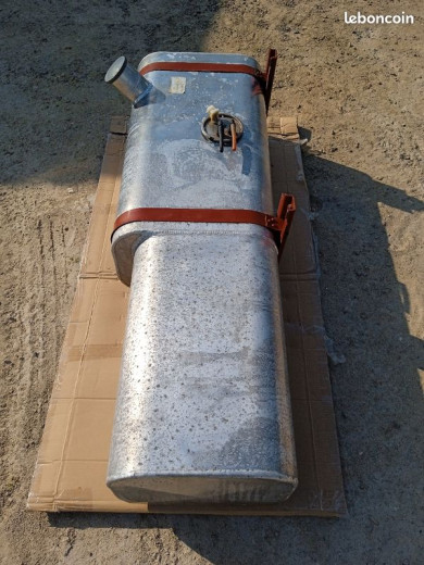

Messages : 22696
Re: reservoir alu iveco ou plutôt B
si vous vous grattez la tête sur les histoires de forme de reservoir alu qui passent ou pas sur les ivecos voici quelques liens qui vous aideront:
viewtopic.php?p=209421#p209421
et ici 2 versions de reservoir alu iveco grande capacité montés sur un "châssis long" (sur un court le support de lame est juste après le reservoir de série et ici on voit l'embrevement nécessaire pour contourner le support de lame d'un "châssis long" viewtopic.php?p=54606#p54606
et comment NH3 les a par la suite modifiés pour en augmenter encore la capacité:
download/file.php?id=19114&mode=view
